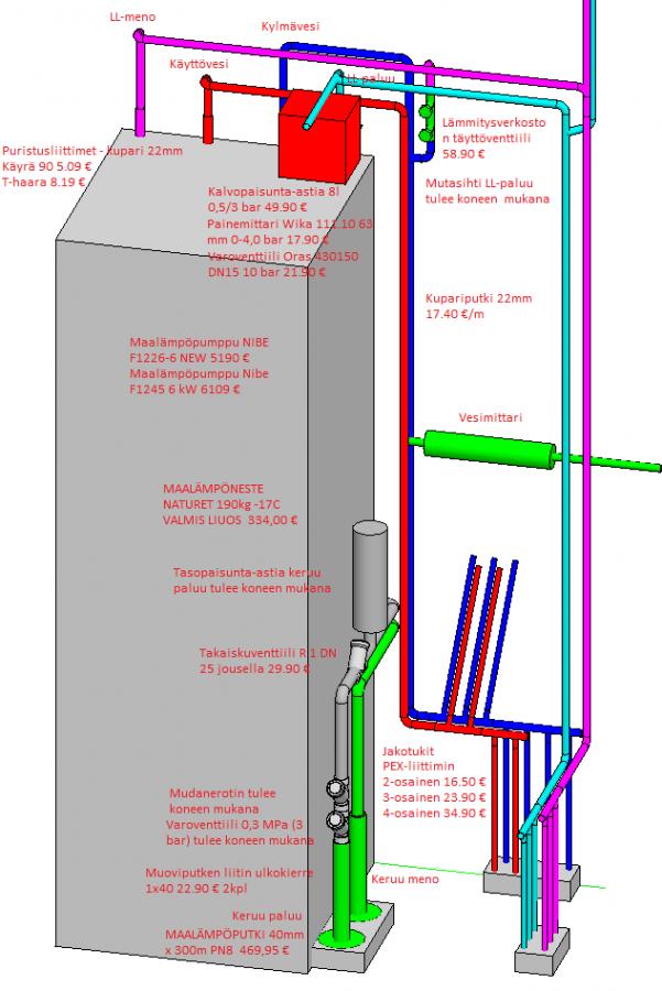

Jos joku haluaa laittaa maalämmön edulliesti niin tässä ohjeet.
Koko systeemi maksaa noin 7000€, jos on tontille mahdollisuus kaivaa putki.
Osat ~1300€ + pumppu 5190€ ja kaivuu (8h x 50€).
Kytkeminen on todella helppo tehdä itse, mutta voi jättää ammattilaisen tehtäväksi ei tuossa montaa tuntia kytkennässä mene jos osat valmiina.
Maalämpöliuoksen täyttö keruupiiriin tehdään tasoastiasta kanisterilla kaataen ja käytetään koneen omaa liuospumppua manuaalisesti.
    74,7 KB · Lukukerrat: 1 390
Vs: PILP,VILP vai MLP uuteen taloon?
Hieno kuva !
Noita osia ja putkia kannattaa myös katsella pakalliselta romikselta. Itse löysin paljon tavaraa femman kilohintaan. Varsinkin putkea oli hyvin saatavilla - uuden putken jämiä.
