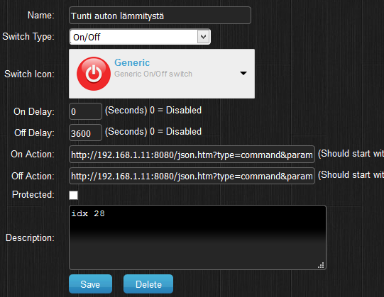

Käytössä Raspi / Domoticz ja Aeon Z-Wave tikku... tässä vähän otetaan ensiaskelia ja kokeiluja... Sen lisäksi on yksi Z-wave pistorasia... Olen saanut homman toimimaan ja pistorasian päälle ja pois ja sille luotua favorites pikakuvakkeen. Homma toimii nätisti myös kännykällä...
Mutta en löytänyt mistään (ainakaan suoraan) tapaa jolla voisi tehdä suosikkikytkimen jossa olisi määritys vaikka päälle 2 h ja sitten pois. Tuo pistorasia on ulkona ja tarkoitus olisi tehdä myös mahdollisuus että voisi kytkeä auton lämmityksen päälle 2 tunniksi jonka jälkeen virrat menisivät pois... Osaisiko joku auttaa?

laitat sen ajan sekuntteina siihen kytkimen Off Delay kohtaan. eli kahdelle tunnille 7200
minulla on nappi joka kytkee toisesta domoticz purkista jossa tuo RFXTRX433E ohjaus on autonlämmityksen päälle liitteen mukaisesti.

Sammutusviiveen voi laittaa kytkimen kohdalla Edit -> Off delay sekunteina. Jos klikkaa kytkimen ruudussa olevaa tähteä, kytkin ilmestyy Dashboard välilehdellä johon voi koota omia suosikkejaan (myös mittauksista) Helpottaa ohjausta myös kännykällä kun laittaa Dashboardin oletussivuksi.

No just... sokea NOOB!!
Aa... paitsi että joudun kysymään... kuinka voin tehdä samalle kytkimelle kaksi eri ohjausta?
Toinen olisi simppeli on/off ja toinen 2 h ajastuksella?

Tee dummy -kytkimiä joille laitat erilaisia ajatuksia kuten tuo timop:n esimerkki. Tämän jälkeen käskytät varsinaista kytkintä joko json apin kautta(http kutsu) on/off action kenttiin tai blokyllä logiikkaehdoilla tai lua-scriptillä. Vaihtoehtoja riittää. Varsinaisen kytkimen saa piilotettua näkyviltä laittamalla nimen eteen dollarimerkin.
