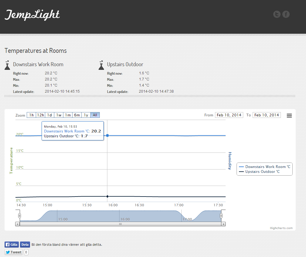

No oli pakko laittaa kokeiluun muutamalla sensorilla. Voi helposti laittaa jakoon osoitteen, jos haluaa.
Tämä siis meiltä kotoa:
http://www.templight.se/scenario_external.php?sceneId=1850&token=OM8IL4DGOJG5KXW
Maksoin Paypallilla 3.99€ kolmesta kuukaudesta ja siellä kyllä voi tehdä näköjään yksinkertaisia "eventtejä" ja ilmoituksia arvojen perusteella...
    55,6 KB · Lukukerrat: 583

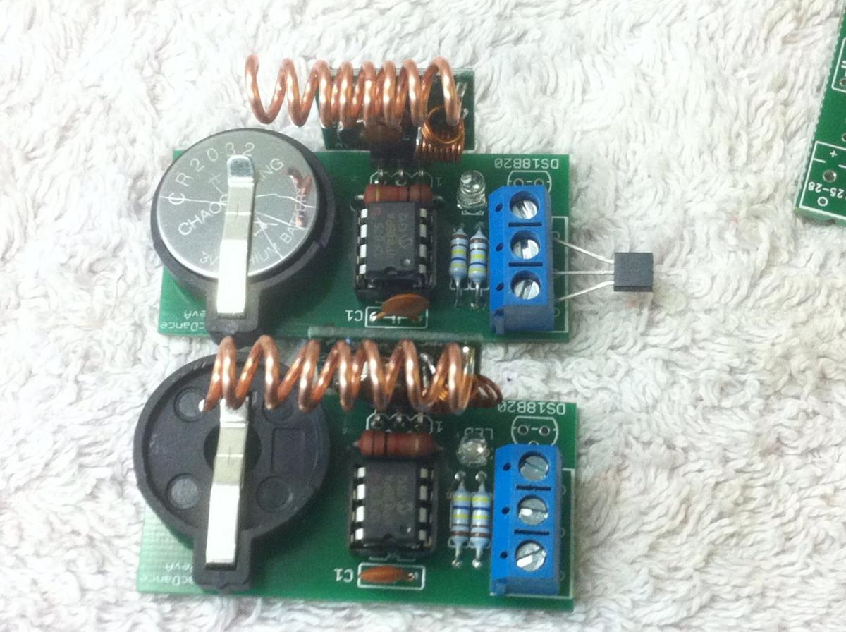

Nyt sain omankin version tuosta lämpötila anturi hommasta valmiiksi tilasin sitten lopulta tehtaalta levyjä nipullisen kun proto toimi joten niitä on nyt sitten yllin kyllin omiin tarpeisiin. Otin myös noita missä on tuo spiraali antennin niin siinä on parempi kantama ja sen kyllä huomaa verrattuna siihen missä on piirilevylle tehty antenni se ottaa vain parin huoneen välin kun tuo ulkoinen ottaa sama minne sen nakkaa kotona.. Levylle tejin niin oman paikan anturille ja myös johdon varaan voi anturin nakata jos pitää saada laitettua johonkin syvemmälle kuten aurinko varaajan anturi koteloon Smiley211001
    137,9 KB · Lukukerrat: 817
toimiiko tuo kuvassa oleva laite ainoastaan tuolla 3v paristolla, vai onko siinä jotain ulkoista virtalähdettä?
vaatiko jonkun telduksen vai voiko esim taloLoggerilla lukea?
Vs: Pistorasioiden ohjaus matkapuhelimella & tietokoneella automaattiajastusten kera
lorvi sanoi:
Voihan tuohon laittaa tuon akun tilalle jonkun liittimen jos haluaa käyttää erillistä virtalähdettä.

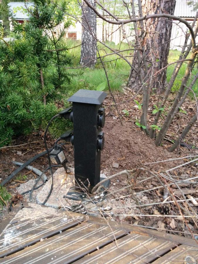

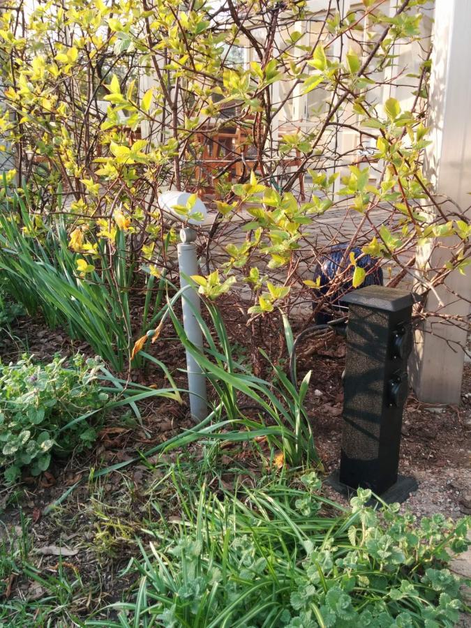

No, niin lisää soveltavaa "pistorasiaohjausta". Nyt asentelin vihdoin jouluvaloja ja pihavaloja varten pistorasiatolppia muutaman kappaleen pihalle. Ainoa vaan että sähköt noihin tulee hämäräkytkimen ja digitaaliajastimen sarjaankytkennän tuotoksena aika harvakseltaan, ja jos haluaisi jostain syystä käyttää noita tolppia päivällä, on sähköjen saaminen niihin liian ison urakan takana... paitsi jos...;)
Eli tänään poistin hämäräkytkimen ja asensin sen tilalle kytkentärasian, jonka sisälle asensin Nexa WMR-3500:n ja sähkötaulussa olevasta ajastimesta poistin kaikki ajastukset ja sähköt aina päälle.
Seuraavaksi laitoin Tellstick Net Livessä Eventit että minun asuinpaikan mukaan ulkovalot syttyy ja sammuu sen mukaan kuin aurinko nousee ja laskee ( saa asettaa +/- poikkeamat). Nyt voi sitten kännykällä myös laittaa Android appsillä sähköt milloin huvittaa noihin tolppiin. Toteutus usemmiten jopa halvempi kuin erilliset hämäräkytkimet ja digitaaliajastimet.
EDIT: Em. Nexan kytkin vaihtunut Z-waven vastaavaan.
    180,1 KB · Lukukerrat: 650
    166,3 KB · Lukukerrat: 830
