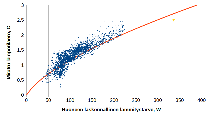

Joskus tulee puheeksi miten kylmäksi huone jäähtyy jos sen lämmitys jää avoimen oven kautta tapahtuvan virtauksen varaan. Huoneiden välillehän syntyy niin suuri lämpötilaero että kylmemmän huoneen lämmitystarve tulee katettua.
Kuvassa on mittaustulokset lämpötilaerosta tunneittain viime joulu-helmikuulta kun meidän kakkosasunnossa ei asuttu. Vaaka-akselilla on kylmemmän huoneen lämmitystarve, joka on laskettu sisä- ja ulkolämpötilan sekä rakenteiden U-arvojen perusteella. Pisteparvi seuraa kohtalaisen hyvin punaista teoreettista käyrää.
Kuvassa lämmitystarve on aika pieni vaikka ulkolämpötila vaihteli välillä -25...+5 astetta koska sisälämpötila lämpimämmässä huoneessa oli vain noin 11 astetta (ILPin pyynti 10 astetta). Mutta kuvan teoreettista käyrää voinee pitää aika yleispätevänä suuremmillakin lämmitystarpeilla tämänkokoiselle 800x2040 mm oviaukolle. Teoreettisen käyrän ilmavirta on 3 asteen tilanteessa 100 litraa sekunnissa aukon molempiin suuntiin eli aika suuri.
Kylmempi huone on 11 m2 makuuhuone jossa on 23 m2 ulkoseinää ja 1,8 m2 ikkunaa. Seinissä on 200 mm villaa ja katossa 500 mm, ikkunan U-arvo on 0,8 W/m2K. Alapohja on maanvastainen. Oviaukko on 800x2040 mm.
Mittauspiste ILP-huoneessa oli noin 5 metrin päässä oviaukosta ja makuuhuoneessa 3 metrin etäisyydellä. Molemmat noin 0,9 m korkeudella. Voi olla että lämpötilaerosta tulisi vähän pienempi jos mittauspiste ILP-huoneessa olisi lähempänä oviaukkoa.
Teoreettisen käyrän laskin julkaisusta

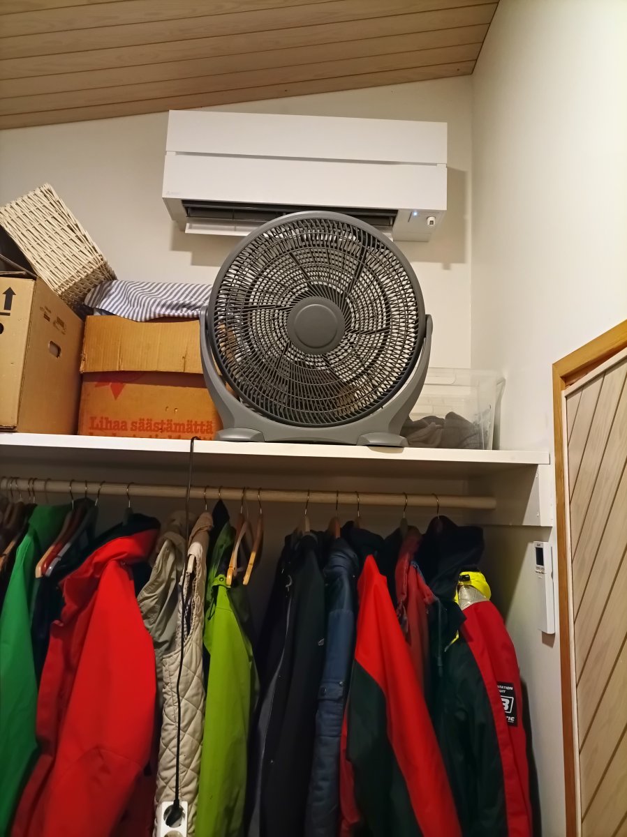

Mökillä ylläpitolämmitys 11 astetta kun tultiin tänne. Ilpissä nyt pyynti 22 astetta. Laitoin sisäyksikön eteen pienen puhaltimen tehostamaan lämmönsiirtoa tässä lämmönnostovaiheessa. Tuntuu auttavan. Nyt on 18 astetta. 🙂
