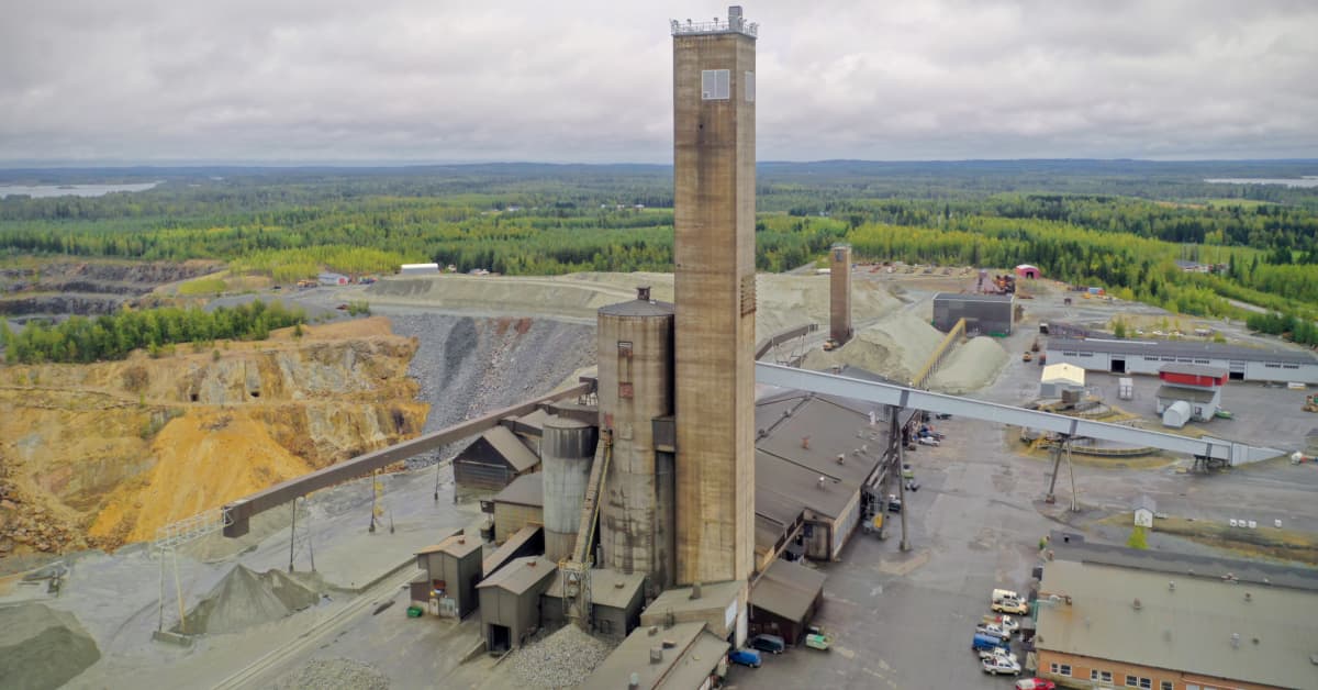

Pyhäsalmen kaivoksen suuri pumppuvoimalahanke laitettiin telakalle

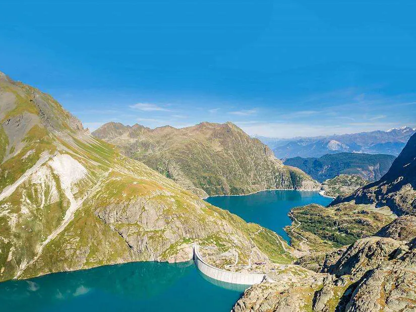

Tässä onkin mukavan kokoinen pumppuvoimala valmistunut Sveitsiin.
Pumppuvoimalaitoksen teho on 900 megawattia, ja se sijaitsee Sveitsin Valaisin piirikunnassa. Nant de Drance -yrityksen voimalaitos rakennettiin vastaamaan uusiutuvien energianlähteiden tuotantomäärien vaihteluun erityisesti Sveitsissä, mutta myös koko Euroopan alueella.
Pumppuvoimalaitoksen turbiinit sijoitettiin maanalaisen luolaston uumeniin 600 metrin syvyyteen. Turbiineja on yhteensä kuusi, joista jokaisen teho on 150 megawattia. Yhteensä niiden läpi kulkee 360 kuutiota vettä sekunnissa.
Lisäksi voimalaitoksessa on kaksi patoallasta. Ylemmän altaan tilavuus on 25 miljoonaa kuutiota, joka vastaa 20 000 megawattitunnin varastointikapasiteettia.
^Sveitsi on siitä onnellisessa asemassa, että heillä noita korkeuseroja riittää. Tuokin laitos perustuu veden pumppaamiseen kahden vuosikymmeniä sitten rakennetun maanpäällisen tekoaltaan välillä. Meillä homma on kertaluokkaa hankalampaa, kun riittävää korkeuseroa ei oikein tahdo löytyä. Ei tuollakaan taideta silti maailman TOP 10 pumppuvoimaloiden listalle päästä, sen verran pienestä laitoksesta on kyse.

Euroopan komissio näyttää vihreätä valoa Pyhäsalmen kaivoksen pumppuvoimalasuunnitelmille
Euroopan komissio on hyväksynyt sen, että Suomi voi maksaa 26,3 miljonaa euroa investointitukena Pyhäsalmen kaivokseen suunnitelulle pumppuvoimalalle.
Kamis
”Pumppuvoimalaitoksen tehoksi on suunniteltu 75 MW ja kapasiteetiksi 530 MWh”

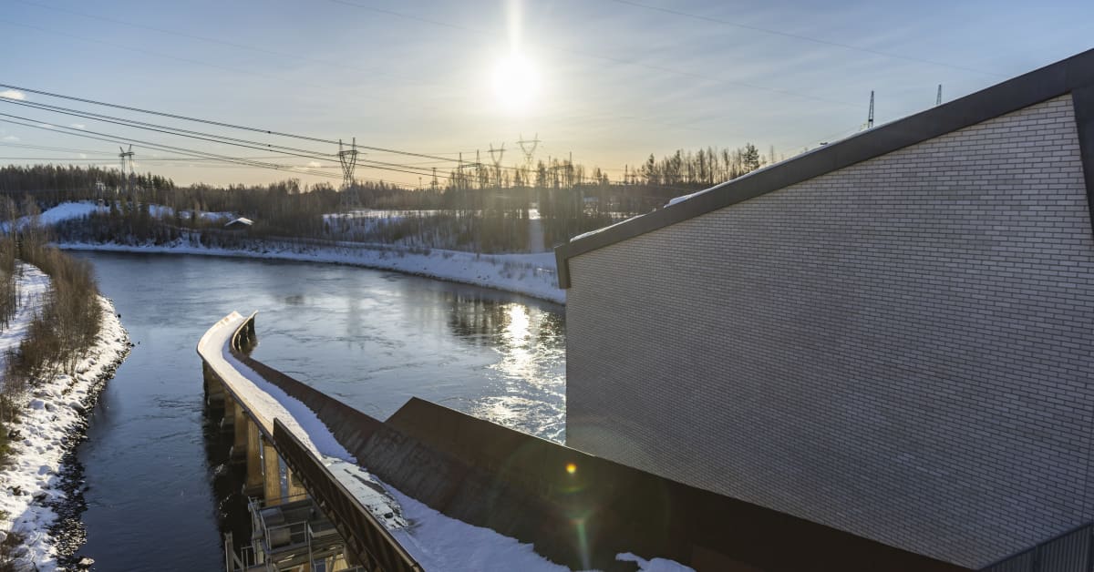

Kemijoki oy tavoittelee merkittävää lisäystä vesisähkön tuotantoon. Yhtiö selvittää mahdollisuutta rakentaa pumppuvoimalaitoksia Kemijoen vesistöalueelle. Mahdollisten investointien suuruus on yhteensä 2–3 miljardia euroa.
– Selvityksessä on useita 200–600 megawatin pumppuvoimaloita, jotka lisäisivät Suomen vesivoiman säätökykyä jopa 4 000 megawattia, Kemijoki oy:n toimitusjohtaja Tuomas Timonen kertoo tiedotteessa.
Timosen mukaan jokiyhtiöllä on paljon potentiaalia vesisähkön lisätuotannolle.
– Tarkastelemme erilaisia mahdollisuuksia lisärakentaa vesisähköä yhtiön olemassa olevaan rakenteeseen ja ympäristöön.
