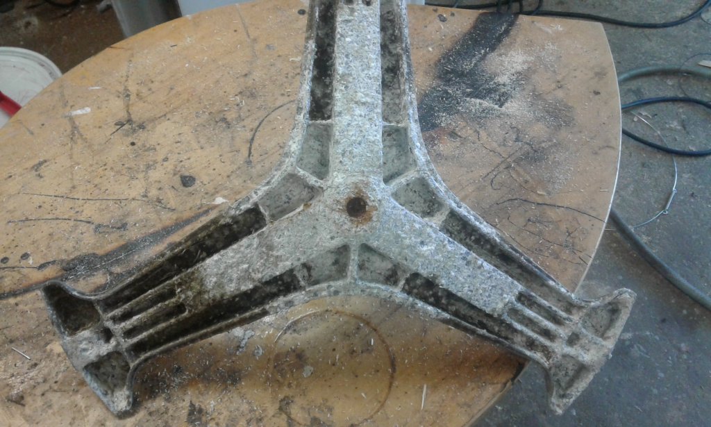

Purin vähän aikaa sitten LG suoraveto pesukonetta. Suhteellisen uusi.
Rummun ja aksilan välinen kiinnityslaippa oli alumiinista tai zilumiinista tehty kolmelapainen möykky joka oli pultattu rumpuun kiinni ruuverilla.
Rummun ja laipa välille oli jäänyt koloja ja nämä kolot oli täynnä homehtunutta ja vihertävää ainetta. Haju oli melko voimakas.
Näytä liitetiedosto 65764
Kuvassa olen jo ruvennut puhdistamaan rummun laippaa. Voitte kuvitella minkälaista pa*kaa tähän oli kertynyt.
Suosittelen käynnistämään kone tyhjänä 90 asteen ohjelmalla ainakin kerran kuukaudessa. Ja vaatteita ei kannat jättää koneeseen pesun jälkeen.
