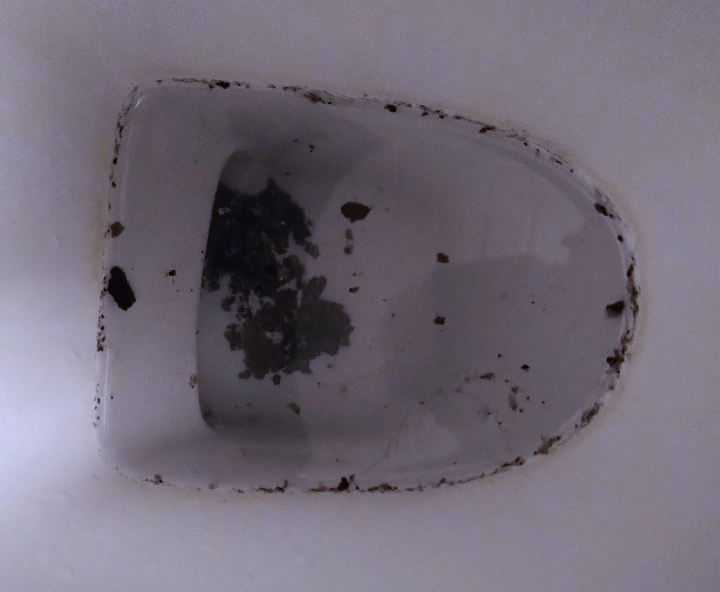

hän pesi koneen kuumalla vedellä ja kuvassa olevalla aineella, lopputulos nähtävissä toisen kuvassa, en ehtinyt pesukonetta kuvata joka oli tuon mustan koristelema ollut kuulemma ja hän oli ehtinyt laittaa "mönjät" pyttyyn, sitä oli kuulemma sihdissäkin runsaasti
nyt totesin koneen olevan "raikas"....kattotaan palaako löyhkä ja milloin
