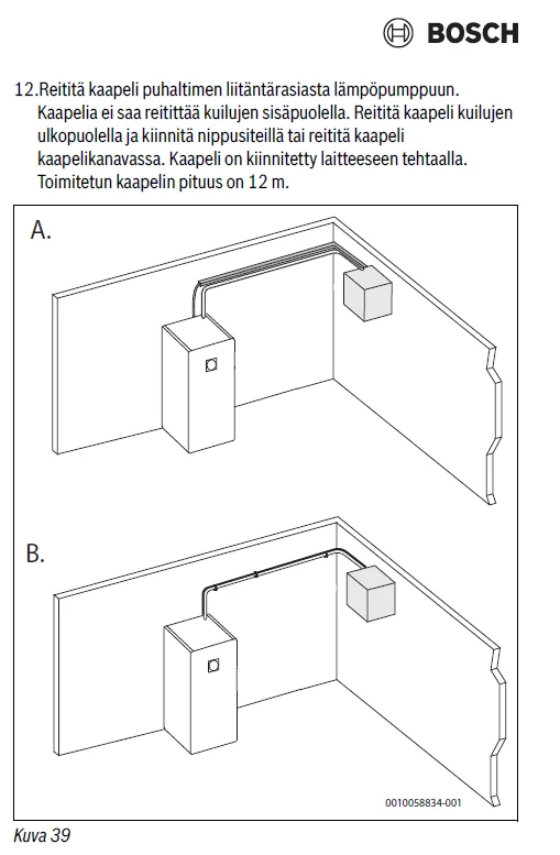

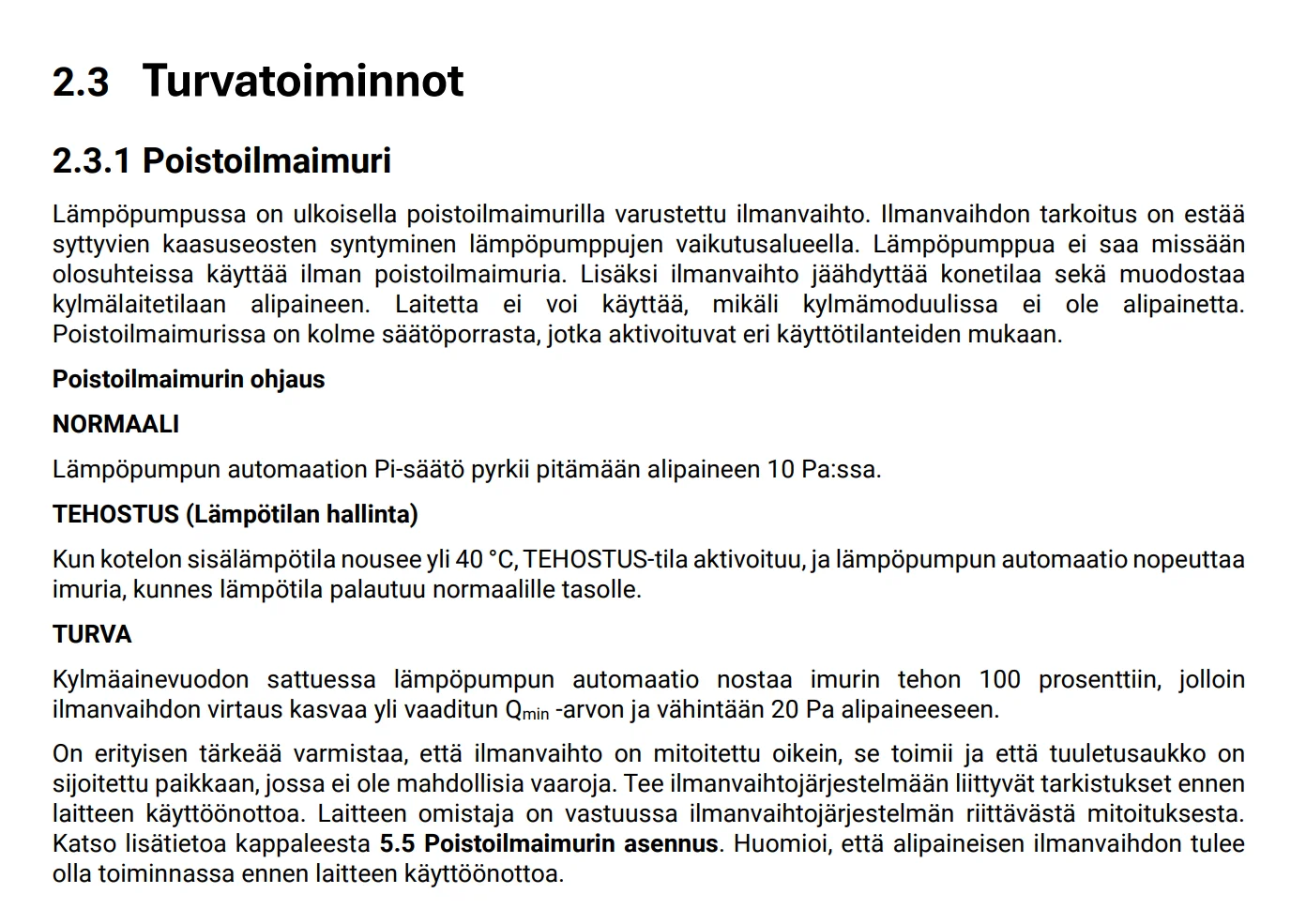

Itse ymmärrän sen niin että valmistaja toimittaa valmiin järjestelmän, johon kuuluu sen kaikki osat. Katon tapauksessa tuo menisi hankalaksi. Lisäksi propaani on 1,5x painavempaa kuin ilma, joten kai se poistuisi pystykanavavaa pitkin vasta kun rööri on sitä täynnä. Seinä räppänässä pitäisi kai olla hiukan kaatoa ainakin jonkun ohjeen mukaan.
Ei sieltä räppänästä aina mitään poistu ja voi olla että se vain alipaineistetaan eli jos jotain tulee lisää, niin se poistuu. Jossain järjetelmässä oli maininta että se tekee jonkun itsetestin kerran kk tms... Kai siellä on joku anturi alipaineen määrälle. (tai ainakin jossain mallissa oli).
Tuo kaasu kyllä hankaloittaa kaikkien pumppujen asennusta jollaintapaa tai ainakin lisää huomioon otettavia asioita. Huono juttu. Edut on sen sijaan tietty hyvä juttu. Eli lisävääntö oikein kylmällä ja kuuma pää on myös parempi.
Eikös noissa ole kaasuanturi joka käynnistää puhaltimen joka *paineistaa* poistokanavan ja imee koneikon sisältä ilmaa. Propaanin paino ei ole puhaltimen kanssa merkittävä asia ja kanavaan voi laittaa jonkinlaisen perhospellin, joka estää sen käytön raitisilmakanavana alipaineisessa talossa. Riittävän tiivis perhospelti ei sotke IV tasapainotusta.
Boschissa on joku läppä ulkopuolella, joka estää takaisinvirtauksen. Varmaan joku vähän vastaava kuin keskuspölyimurin poistoputkessakin. Ropeli ilmeisesti käynnistyy kaasuanturin ohjaamana. Joissain malleissa on jokapäiväinen selftest myös ropelille. Ilmeisesti ropeli imuttelee sitten laitteen sisuksien kautta sitä ilmaa ulos.

ecoGEO 1-6 PRO kay ilman mitään tuuletuksia, mutta isommat kanavoidaan alaosastaan huoneen katonrajasta ulos.
Tässä on laaja tekninen manuaali Ecoforestin kotitalouskokoluokan R290 PRO-malleille. Sivuilla 43-45 on nuo ohjeet tuuletuksen järjestämiseksi. HTR-mallit eivät katkaise lämmitystä käyttöveden teon aikana, joten yleensä eivät tarvitse puskurisäiliötä laisinkaan.
