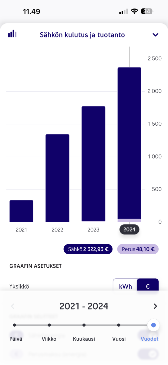

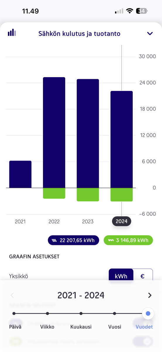

Säästä sähköä sanottiin mantrana jo kauan sitten. No ovat ainakin osanneet ulosmitata kunnolla kaiken säästämisen omalla kohdalla. Nyt kun alkaa olemaan enemmän vapaa-aikaa käytössä, niin pitää varmaan aloittaa säästäminen ihan tosissaan. Tuossa omalla kohdalla, kun siis kulutus on vähentynyt, niin maksettavaa kertyy aina vain reippaasti enemmän. Tuohon vielä lisäksi noiden siirtoyhtiöiden nousut. Kansalaisia kehotetaan ostamaan enemmän, mutta sähköyhtiöille menee kaikki nuo tavoitteet suoraan kassaan ja entistäkin vähemmän jää käteen kulutus ostamisiin.
