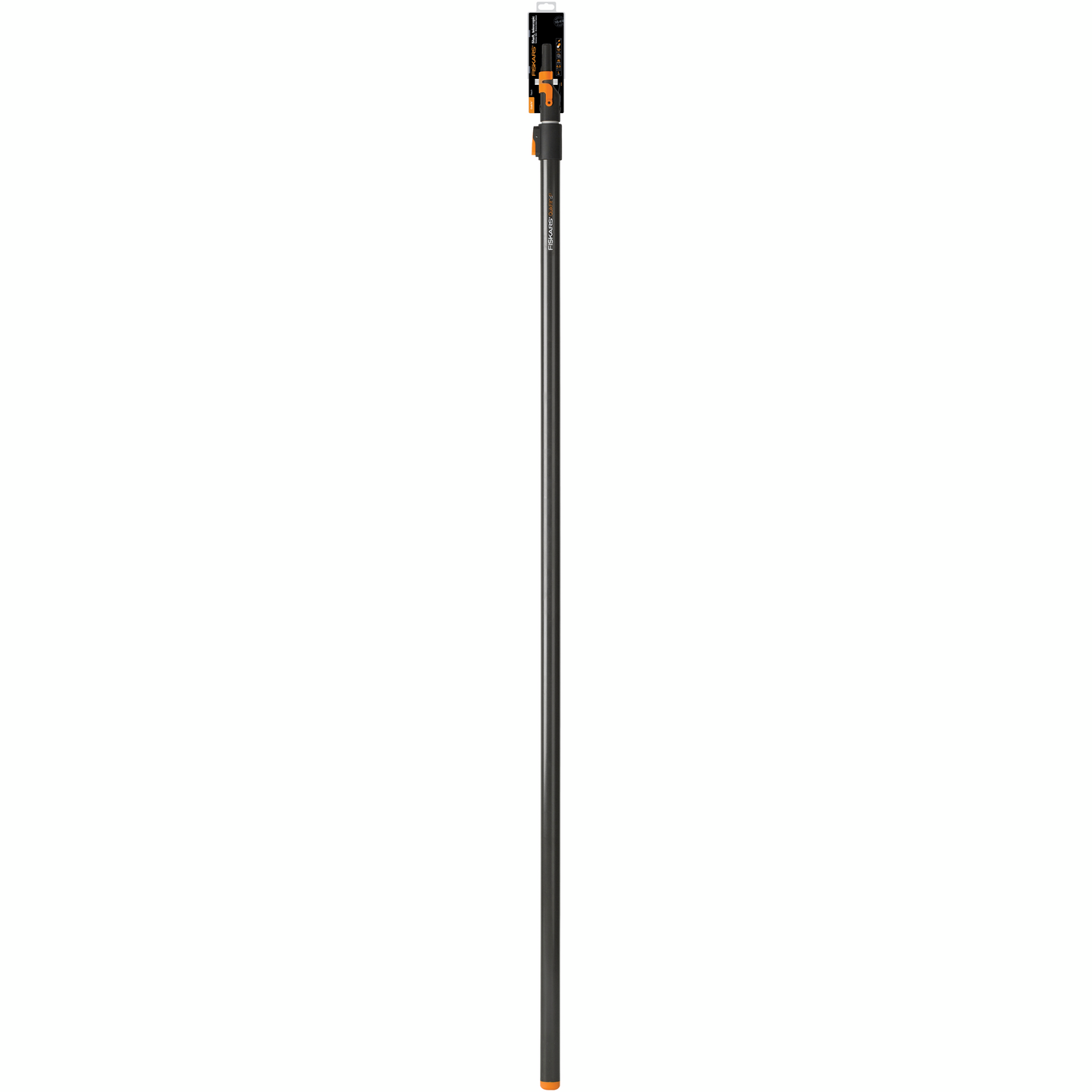

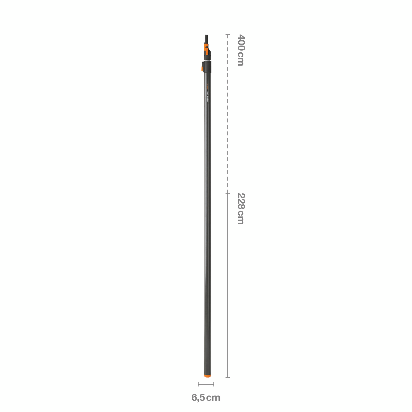

Itsellä kanssa tuo fiskars vartena jatkettava
Teleskooppivarsi Fiskars 2200-4000mm 1000665
Teleskooppivarsi Fiskars 2200-4000mm 1000665​
On kyllä helppo vetää rännit roskat pois. Tosin meillä joutuu putsaamaan melkein joka kuukausi niin paljon tulee roskaa ja rännnnit tosi pienet

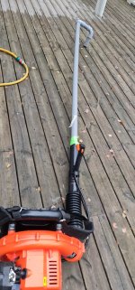

Seuraavaksi tulee 50 mm putkesta tehty J-mutka lehtipuhaltimeen, katsotaan saako sillä rännit puhtaiksi.

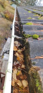

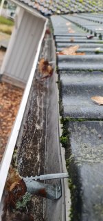

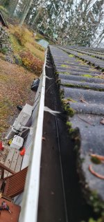

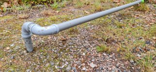

Tämähän toimi valtavan paljon yli odotusten. Kävelin kerran (yhden harjoittelupätkän jälkeen) hitaasti talon ympäri, ja rännit ovat puhtaampia kuin ikinä ollaan viitsitty leikkilapiolla hinkata. Sellainen sivuhuomautus että pari kuukautta sitten kaivettiin maatuneita lehtiä, eli rännissä oli aika tuoretta tavaraa.
Tämän kun muistaisi tehdä kuukauden-kahden välein niin lehdet eivät ehkä ehtisi maatua ränniin? Toimenpide on niin nopea että tämän jaksaa kyllä tehdä useamminkin.
Käänsin kärsän niinpäin, että voin kävellä rännin alla ja puhallus tapahtuu eteenpäin ja alas. Näin pysyin niin kuivana että t-paidassa voi puhallella. Seinään ei roiskunut mitään, mutta talon räystäs on aika leveä.
Pariin kannakkeeseen jäi lehtikasa.

Samanlainen on täällä, Bilteman 50 putkista... ihan hyvä viritys. Joku kohta pitää niitata kun Bilteman liitos aukee Boschin puhalluksen voimasta tai sitten puhallusta pienemmäksi. Puhallin pitää laittaa reppumalliksi niin jää 2 kättä vapaksi.
Vasta yksi koeajo takana joten hakee vielä uomiaan, kuivalla kelillä noita puhaltelen.

Juu, aika nopeasti lisäsin ruuvit noihin mutkiin. Ja mustan putken klemmaria piti kiristää, ploppasi auki siinä lopussa.
