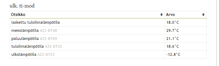

Ei ihan samalta näytä tuo mutta "tuloilman lämpötila" näyttäisi olevan 18 astetta. Valikko 5.3.9

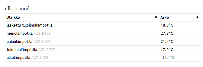

Mielenkiintoinen data että Ulkoanturi BT1 näyttää lämpötilaksi -18,5 (Mittari sijaitsee ulkona) ja ulkolämpömittari BT23 näyttää -12,8 (sijaitsee SAM:ssa). Raitisilmakanava kulkee n. 9m lämpöisessä tilassa talon ulkoseinästä SAM-yksikköön, onkohan näin että sisälämpö ehtii lämmittämään ilmaan tuon verran. Epäilen, taitaa olla enemmänkin anturi heittoja.

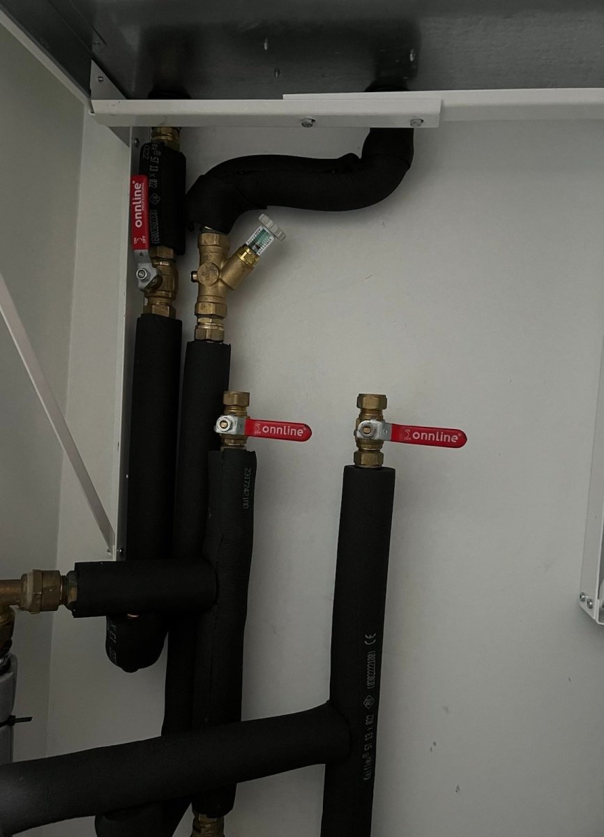

Kantsii ainakin ilmata SAM, ja onhan sulla SAMiin menevä vesikierto asennettu "oikeaoppisesti", vrt. kuva alla (nuo kaksi yläosastaan kiinni olevaa linjaa ja viereiset u-lenkit estävät ilman kertymistä SAMiin). Virtausmittari on myös hyvä lisä
katso liitettä 92557
Ei näytä samalta. Kaikki vivut nyt putkien suuntaisesti. Meillä tämä asennettiin ensin väärin, hajosi koko laite ekoilla pakkasilla vuosi pari sitten, sitten talopaketin toimittajan piikkiin sam asennettiin uudestaan. Pitänee kutsua paikalle joku tarkistamaan asia.
