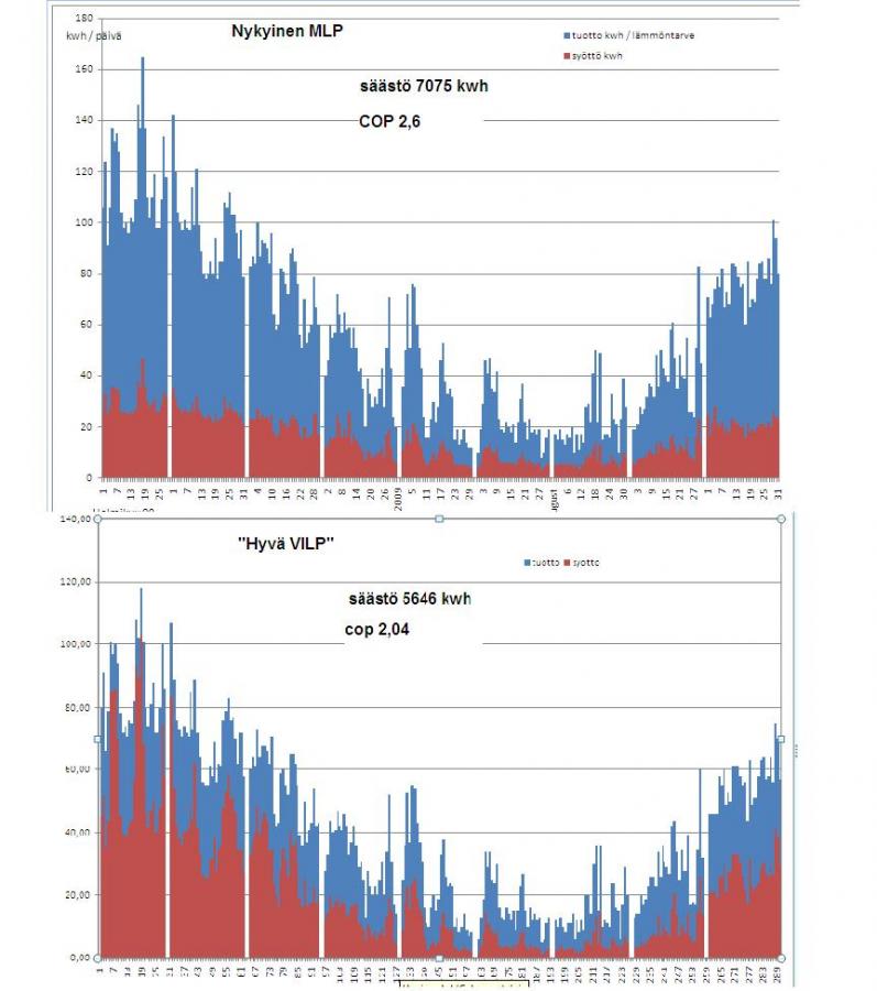

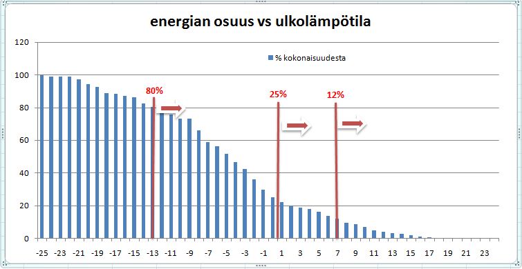

Vertailuja voi tehdä monenlaisia. Tässä taas yksi. Eli olen verrannut nykyistä MLP järjestelmää hyvään imaginääriseen VILP systeemiin talossani. Olen suorittanut vertailun 9 kk osalta, jolta löytyy kulutusdataa.
    75,9 KB · Katsottu: 665

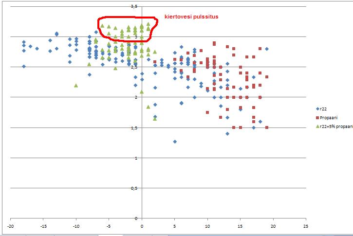

Tuunaminen jatkuu... Viimeisin innovaatio, jonka suosisin yleistyvän myös kaupallisissa MLP/VILP pumpuissa on kiertovesipumppujen "pulssitus".
Eli ideana on käyttää kiertovesipumppuja sykleissä: 15 min OFF ja 2 min ON, ja tietenkin kun MLP käynnistyy ovat pumput aina päällä. Ylläkuvatulla modifikaatiolla olen saanut lämmitysjärjestelmän kokonais COPin nousemaan yli 3:n ! Kiertovesipumppujen ottama energia on kohtuullisen suuri. Omassa järjestelmääsäni n 120W, eli vuorokaudessa 2,8 kwh ja vuodessa 1058 kwh. Modifikaatiolla luulen pudottavani kulutuksen n. 300 kwh:iin
    34,9 KB · Katsottu: 586

Oikea sykli kannattaa varmaan etsiä kaikessa rauhassa. Omissa kokeissani päädyin aikoinaan 30min käynnistysväliin ja myös pitempään käyntijaksoon jota en enää muista. Talossa on 3 piiriä ja pisimmästä kesti aika kauan ennenkuin vesi tuli lämpöisenä takaisin, joka piirissä on omat mittarit. Ideana oli parantaa sähkövaraajan COPpia eli ottaa siitä enemmän energiaa yösähkön osuuden lisäämiseksi: Pönttöä voitiin jäähdyttää paljon kylmemmäksi kuin jos paluuvesi olisi ollut vain muutaman asteen menovettä kylmempää.
Käyntijakso kannattaisi varmaan mieluummin katkaista lämpötilaeron perusteella: kun paluuvesi alkaa lämmetä niin pumput seis.

Nyt kun tuota dataa on kohtuu riittävästi, voi raapia jos jonkinlaisia taulukoita.
Tästä selviää kuinka paljon merkitystä on esim +7 asteen COPilla talon lämmitysjäjestelmässä. Kuten kuvasta näkyy 0 yläpuoliset lämpötilat kattavat vain n 25% kokonaisenergian tarpeesta. Suurin merkitys näyttäisi olevan lämpötilaalueella -13 - 0 astetta

Asiaa - olisikohan tässä nyt esillä taas, miksi ei kannata laittaa liian pientä vilppiä taloon. Kuten Ulti 5500 tai Sanyo CO2 4,5 kW 200 m2:n kämpässä.
Toisaalta monen vilpin vääntö alkaa tippua jo 0°C:n jälkeen, vaikka ei ole edes vielä kunnolla lämmöntarvetta.
Vs: Seuranta Maa / Ilma - vesipumppu IVT HT plus 6 + aurinkokeräin
Minusta 25% on paljon varsinkin kun huomioi että COP:n nosto noissa lämpötiloissa ei vaadi ihmeratkaisuja, vain hieman viitseliäisyyttä...

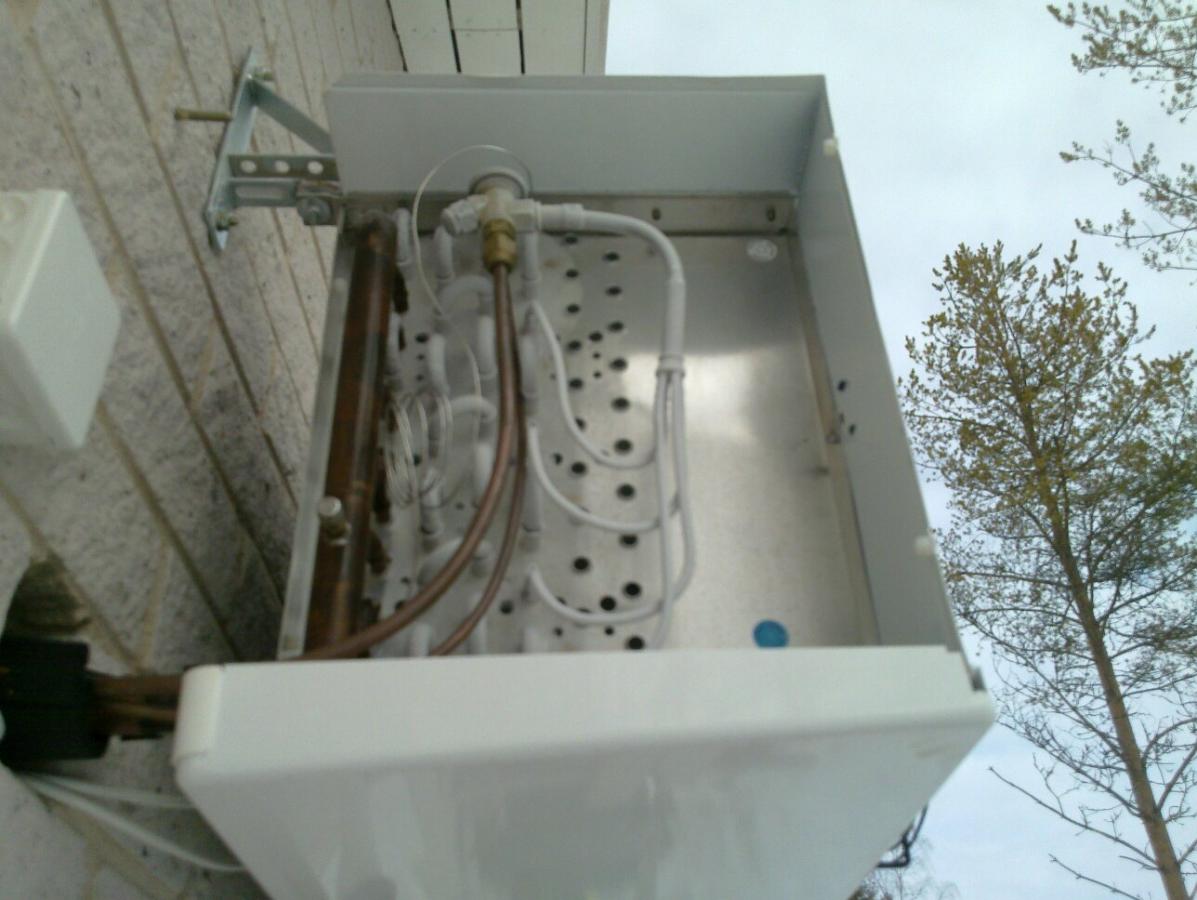

Kevät tuli ja siirryttiin IVLP moodiin.... Viime syksyn jäljiltä on TEV:n säätö pysynyt kohtuu kohdillaan, kuten ripojen kuurautumisesta näkyy..

Miten oli se sulatus sulla tuossa hoidettu? :cool:

Ei sitä tarvi sulattaa... Ideana on se, että IVLP moodiin vaihdetaan, kun sulatustarvetta ei enää ole, eli patteri ei enää jäädy. Raja on noin +4 astetta.
Kannattaa kiinnittää huomio viimeiseen putkiriviin ja imukaasulinjaan, sillä se on aivan sula. Eli säädöt on aika kohdillaan, ei mene nestemäistä kylmäainetta läpi.

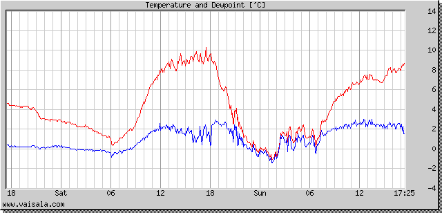

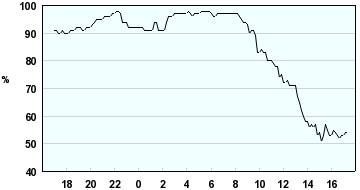

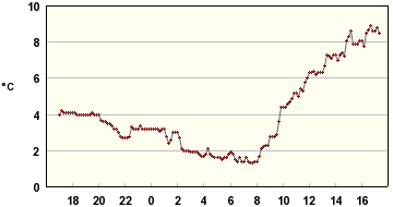

Vaihtaako tuo automatic sitä moodia sitten yöpakkasilla tai räntäsateella? Vai nukkuuko laite yöllä?
Täällä Vantaan lähistöllä ainakin olisi vielä viime yönnä ja tänä aamuna mahdollisesti tarvittu sulatuksia.
http://www.vaisala.com/vantaaweather/history.htm
... samanlaiseltahan tuo Rovaniemikin näytti.
http://www.fmi.fi/saa/paikalli.html?place=Rovaniemi&station=2847&param=4&map=1

Mitä tapahtuu, kun höyrystimen alkupää jäätyy umpeen? Eikö loppupääkin ala sitten jäätyä?

Ei se jäädy umpeen, sillä se kerää vain kevyen kuuran näillä keleillä. Lisäksi tuollaisissa "oikeissa" höyrystimissä on nesteenjaolla saatu aikaan se, että ei synny paikkoja johon kuura rupeaa erityisesti kerääntymään.
Niin... ja valinta maapiiri vs ulkohöyrystin tehdään termostaatilla.
