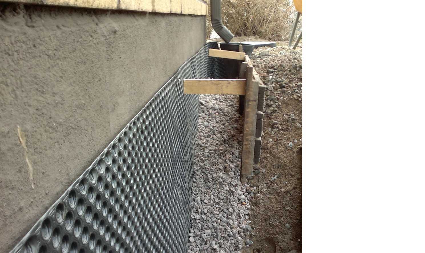

Sokkelin ulkopuolinen täyttö tehtiin -80 luvulla hiekalla mutta siinä alkoi kosteus nousta kapillaarisesti ja valkoisia kalkkiläiskiä tuli sateen jälkeen sokkelin maapäälliseen osaan.
Kaivoin anturaan asti auki ja patolevy sokkeliin ja kapillaarikatkoksi n 40cm sepelikerros ja on nyt pysynyt kuivana.
    422,2 KB · Katsottu: 81
Wespa
Tuo lienee sitten se toiseksi paras toteutusvaihtoehto, mutta siinä on ainakin pari huonoa puolta. Ensinnäkin sadevesi hulahtaa sepelikerroksen läpi suoraan salaojitukseen, yleensä tämä ei toki ole ongelma koska salaojituksen "vetokyky" riittää kyllä jos nyt ei ihan mahdoton vedenpaisumus iske. Perusperiaatteena vaan olisi parempi että oikein muotoiltu maanpinta johdattaisi valtaosan sadevedestä suoraan pois talon luota ja vain pieni osa päätyisi lopulta salaojaan.
Toisekseen tuossa ratkaisussa sokkeli jää ilman lämmöneristystä. Tämä ei sinänsä ole usein suoraan iso ongelma, mutta taas kerran sokkelin lämmöneristyksellä on esimerkiksi sen kuivumiseen liittyen niin paljon hyviä puolia, että jos se vain on jotenkin helposti toteutettavissa niin se yleensä kannattaa.
