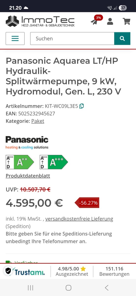

Ei tullutkaan näköjää linkillä noi mut ei anneta häiritä. Mono 3100e ja splitti 4400e. Kyl itekin monon kannalle kääntyisin mut kyl splitti vois olla huolettomampi, eli jos samaa hintaa sais ni splitti olisi valinta.

Perkele kun näitä malleja on miljoona. Toi splitti olikin museokamaa. Tää osuis kans budjettiin. On kyl yksvaihe vehe mut ehkä pärjään sen kanssa.

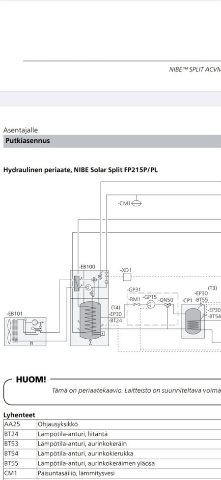

No jatketaan tarinaa eteenpäin. Mikä kytketä olisi tähän varaajaan jos monoblock kone tulee. Eli vaihtoehtoja olisi monia jopa jättää tämä nibe kombo käyttöön ja kytkeä pienempi mono lisäksi. Hyödynnän vanhat varaajat jollain tapaa. Eli tämä acvm 270 ja sit on niben p410 joka toimii sähköisenä tulistajana.

Siinähän olisi tosiaan jo varaaja niin mikäpä estäisi laittamasta toisen siihen mukaan samaan ketjuun. Voi sitten vaikka molemmilla lämmittää samaan aikaan. Paljonkos tarviit lisätehoa?
Panoissa on itsessään kv-pumppu niin se on tähän vähän hankalampi sovittaa. Jos voit laittaa ihan pelkän VILPin niin se menisi jo olemassa olevalla kv-pumpulla ongelmitta.

En hirveesti lisätehoa tarvi, alkaa nibellä olla ikää ja tilaisuus nyt päivittää pumppu ni teen sen. Toi acvm on jo nyt korjattu sillee et vaihdin ja kiertovesipumppu on yksikön ulkopuolella kun alkuperäiset rikki. Ja jos niben ulkoyksikön jätän niin vaihan pienemmän kompuran. Tälle viritykselle vois jättää vaa option. Eli jos ton panan j-sarjan 9kw monon kytkisi tohon varaajaan. Voi olla että kierto ei riitä tolla koneella suoraan lattiakiertoon et tarvis kytkeä puskuriksi tuo varaaja...

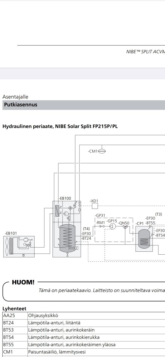

No itse mietin tälläistä kytkentää, heittäkää parempia ehdotuksia.
Eli pana kytketään acvm lisälämpö yhteisiin, acvm oma pumppu jätetään lämmittämään lattioita eli acvm pidetään lattialämmöissä. Kierukan kautta otetaan vesi f410 käyttövesisäiliöön. 3-tien avulla joko lämmitetään acvm pyttyä tai f410 ulkovaippaa käyttövesi lämpöön.

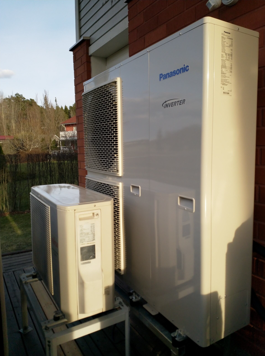

Fujitsu AWYZ-14 service manual sanoo 'heating capacity 6 kW'. Joo, ehkä +7 asteen ulkolämpötilassa. Tuo toinen on sitten Panasonic Aquarea T-CAP, 9 kW myös 20 asteen pakkasella.
Siis mun vanha ja uusi VILP
katso liitettä 115932
On se kyllä aika uljas hökötys. Ihan visuaalisessa mielessä Niben matalampi, mutta syvempi rakenne ei niin pahasti silmään tökkisi. Muutenhan tuo lienee mainio peli. Saapas nähdä koska ilmaantuis oman räystään alle. Mutta vanha jaksaa vielä.
Ei taida kyl toi käyttöveden lämmitys onnistua tolla f410 kaksoisvaippa kattilalla. Jotaa pitäs keksiä. No on tässä miettimis aikaa kun aika paljo raksahommaa ennen kuin pääsee näitä tekemään.
