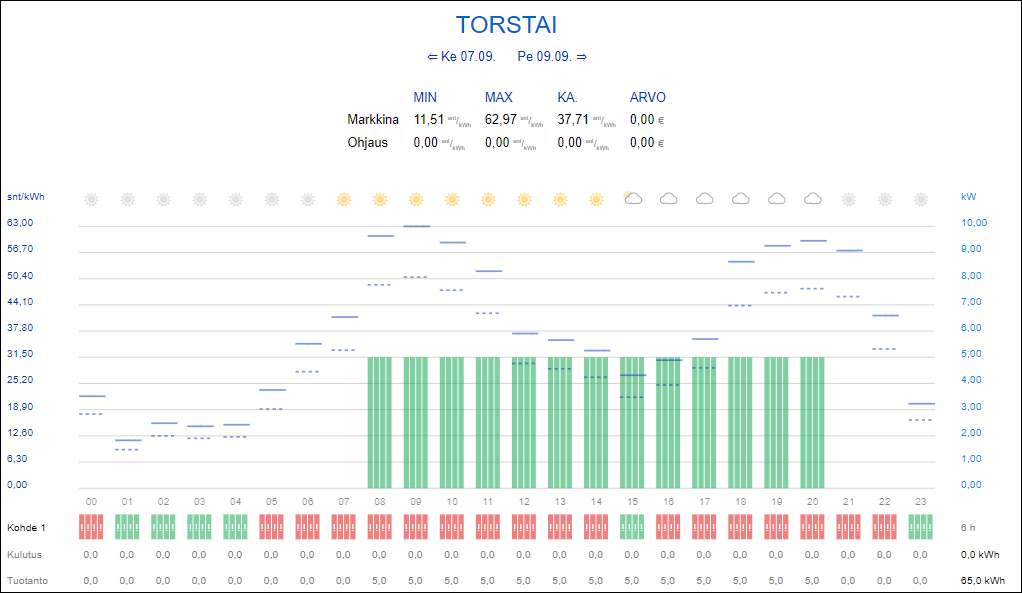

Jokin tuossa kalleimpien varttien haussa tekee oikun. Kalleimman vartin kohdalla ohjaus ei olekaan päällä. Tekee tätä joka päivä kalleimman vartin kohdalla. Eilisen hinnat ja ohjaus alla ja siinä korkein piikki 18:45.
    138,6 KB · Katsottu: 17
    123,6 KB · Katsottu: 17
    187,3 KB · Katsottu: 17
Hmm... Täytyypä debugata. Mutta se taitaa johtua itseasiassa käytössä olevasta greedy algoritmista, joka saattaa jättää joitain kalleimpia vartteja rankkaamatta.
Luulen että homma toimisi heti, jos laittaisit 15min hintajakson ja valitut jaksot 81-96 jos varttitason ohjaus kelpaa.
