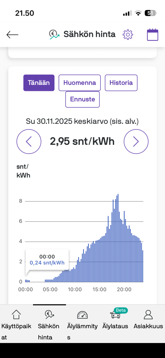

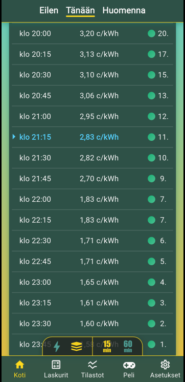

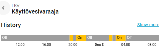

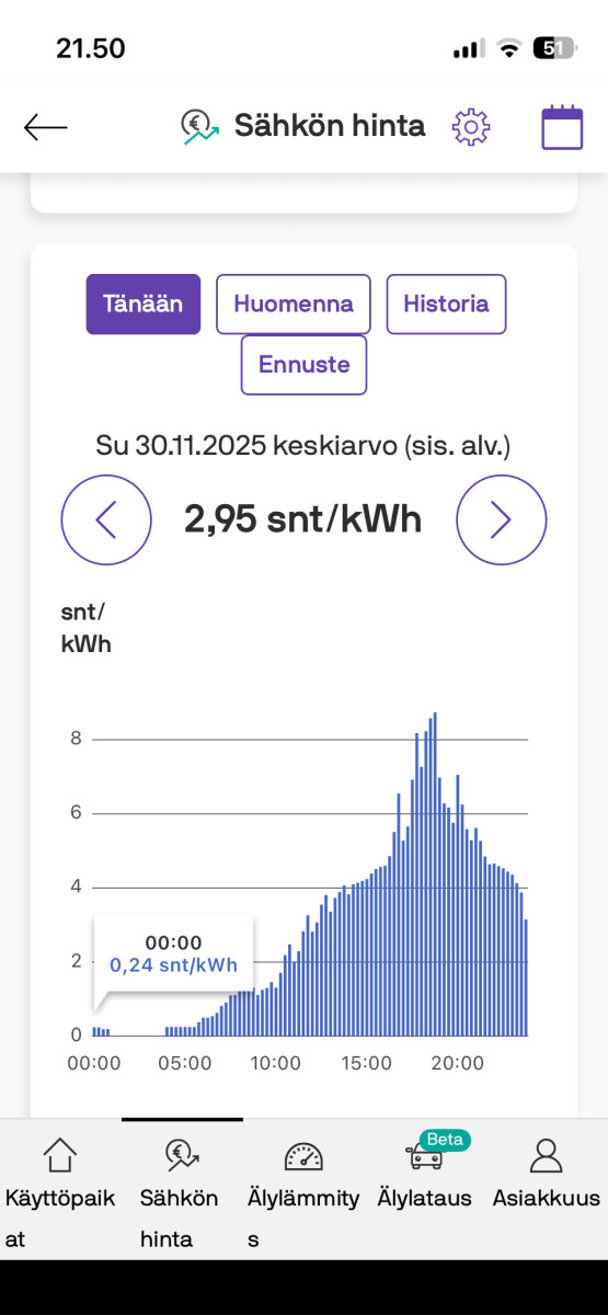

Jokin tuossa kalleimpien varttien haussa tekee oikun. Kalleimman vartin kohdalla ohjaus ei olekaan päällä. Tekee tätä joka päivä kalleimman vartin kohdalla. Eilisen hinnat ja ohjaus alla ja siinä korkein piikki 18:45.
    138,6 KB · Lukukerrat: 58
    123,6 KB · Lukukerrat: 53
    187,3 KB · Lukukerrat: 51
Hmm... Täytyypä debugata. Mutta se taitaa johtua itseasiassa käytössä olevasta greedy algoritmista, joka saattaa jättää joitain kalleimpia vartteja rankkaamatta.
Luulen että homma toimisi heti, jos laittaisit 15min hintajakson ja valitut jaksot 81-96 jos varttitason ohjaus kelpaa.
Jälkimmäisessä kuvassa pelkät spot-hinnat, ensimmäisessä siirtohinnat mukana.

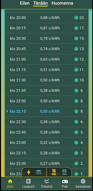

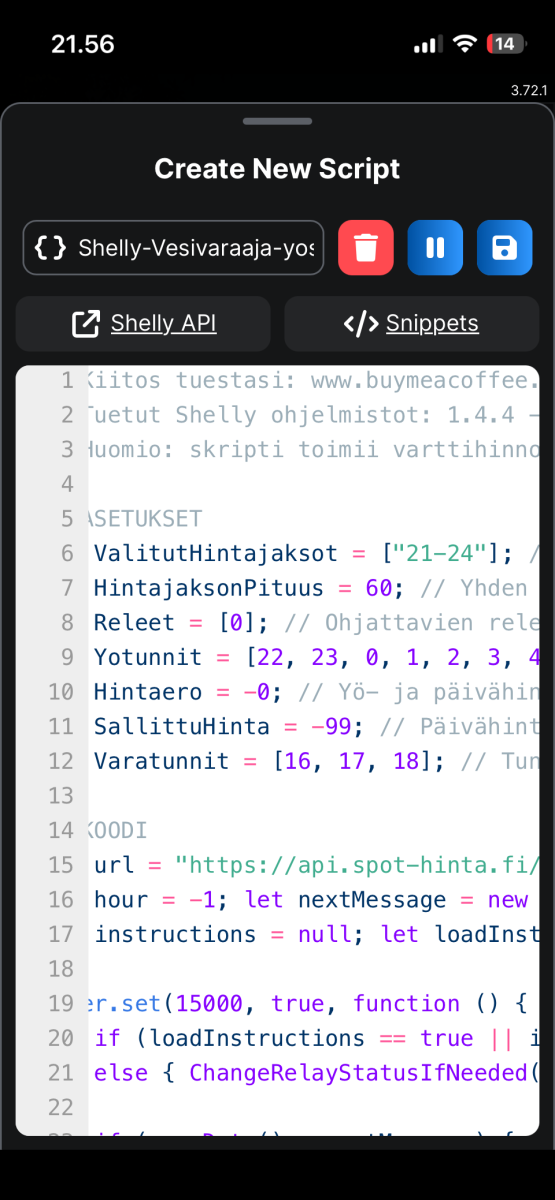

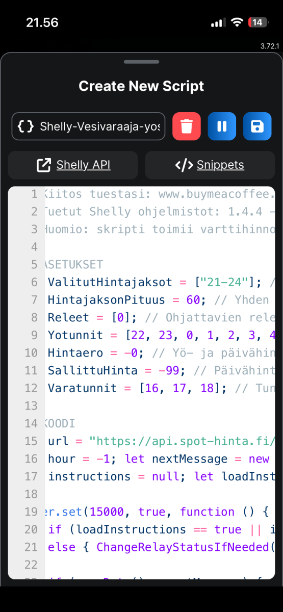

Miksihän tänään LVV:n lämmitys meni päälle klo 20:00 ja edelleen päällä?
Ohjausehdoissa hintajakson pituus = 60 min ja 1-2 jaksoa päälle valittu. SallittuHinta = 0 ja Hintaero = -0,99
Vesivaraaja scripta siis kyseessä.
Joskus muilloinkin hieman sekoilee, normisti toimii ok.
Kello 20-22 oli lämmitysvuorokauden halvimmat tunnit. Tässähän siis on 22:00-21:59 lämmitysvuorokausi.
Ja se miksi lämmitys jatkuu on tuosta SallittuHinta 0 ja hintaerosta johtuva. Eli kuten kommentissa on, sallitaan yötunneilta hintaeron halvempi hinta kuin mitä SallittuHinta on.
Tämä on siksi että SallittuHinta olisi yhteismitallinen yöllä päivähinnan kanssa.
Pah. Muisti petti. Juuri joku päivä sitten kirjoitit, että klo 22 on vaihto, vaan harmaat aivosolut jumissa.
Noniin, ihmettelin tätä samaa itsekin että miksi lämmitti juuri ennen kuin vaihtui yösähköhinnat ja muutenkin spotti putosi halvemmaksi. Mutta syy on siis tuo 22 vaihtuva lämmitysvuorokausi.

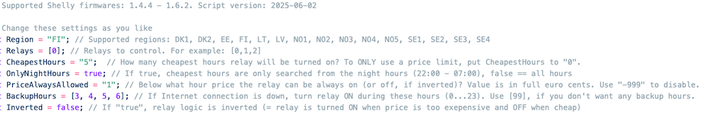

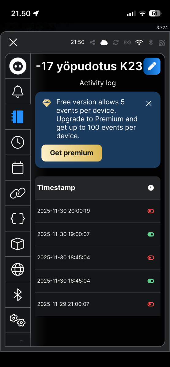

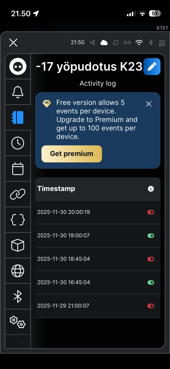

Kun scipti (MinimalHeating) on "käynnissä" ennen klo 22 se ei aloita uudestaan klo 22:n jälkeen jos klikkaa ShellyCloud pilven PäällePois-nappia vaikka halvimmat tunnit on tullut vaan manuaalinen käynnistys tarpeen, sen jälkeen kytkee pois kun hintaraja nousee yli sallitun
Om muistikuva että joku toinenkin vartti-ohjauksella tekee samoin? Voiko tässä olla ShellyCloud ohjaus joka on vahvempi ja estää scriptin toiminnan?

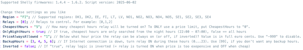

Toki on vanhakin mutta on toiminut moitteetta akkulaturin ohjauksessa
Käyttövesivaarajalle on edelleen WaterBoiler
Tuetut Shelly ohjelmistot: 1.4.4 - 1.7.1. Skriptin versio: 2025-10-03
// Huomio: skripti toimii varttihinnoilla, eli hintajaksot voivat alkaa ja päättyä vartin tarkkuudella.

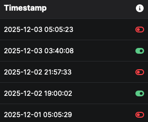

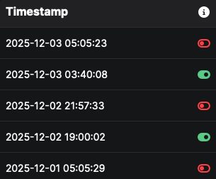

Otin Timestamp:
Kytki päälle itse (spot alle 1cnt) 19:00, Minä sammutin pilvestä 21:57 (akut 99%) ja kytkin päälle 03:40 ja sammutin 05:05 (akut 100%)
On pieni aavistus ettei ole sciptin toiminta vaan manuaalinen käsky joka on vahvempi, pitää kokeilla uudestaan seuraavan kerran kun spot alle 1cntr
