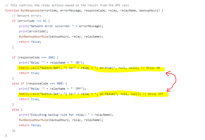

Ei ole vaikea muutos.... vaihdat nämä kaksi riviä toisinpäin (merkattu keltaisella), niin homma toimii noin kun haluat. Mutta sitten pitää ajatella myös "Rank" toisinpäin. Eli jos haluat vaikka neljä kalleinta tuntia releen päälle, niin asetat rankiksi 20.
Näin sitten kun on kallis tunti, API palauttaa 400 statuksen, mutta rele meneekin päälle. Ja jos Rank on vaikka 5, niin rajapinta palauttaa 200 ja sitten rele menee pois päältä.
Ja siis kyse näistä uusimmista versioista skriptiä:

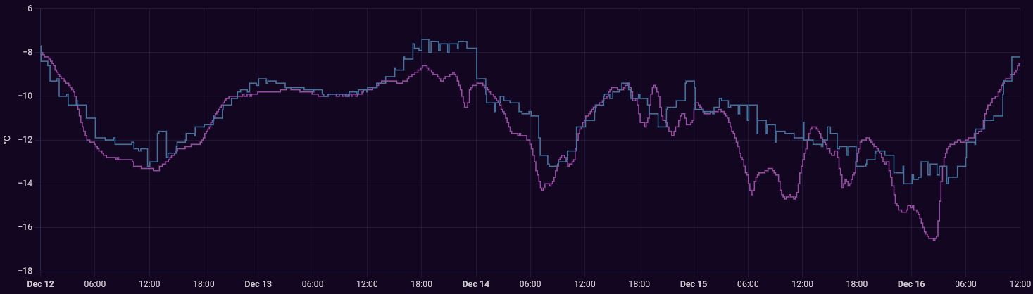

11 astetta pakkasta nostaa tuon alkuperäisen rankin 3 noilla prosenteilla 9 tuntiin eli 3+11x17% = 8,61h minun ymmärryksen mukaan.
Tällä voit tarkastaa mikä on adjusted rank juuri tällä hetkellä, juuri tällä tarkastushetkellä näyttäisi olevan 10 tuntia ulkolämpötilaennusteen ollessa -14,44'C.

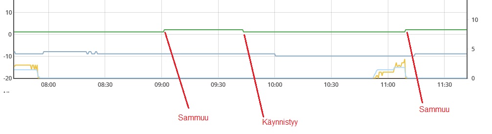

Pohdiskelin että mikäs rajapintaa tai Shellyjä oikein vaivaa kun VILP sammuu tai käynnistyy kesken tunnin eikä tasatunnein pörssisähkön hinnan noustessa tai laskiessa. Ilmeisesti sääennuste päivittyy muulloin kuin tasatunnein ja dynaamisessa scriptissä voi AdjustedRank muuttua kesken tunnin niin että vastaus muuttuu 200/400 välillä?
@Mikki Onko mitään tehtävissä ettei tule tilannetta jossa Shelly pyytää esim. VILPiä käymään alle tunnin jakson?

function RunResponse(errorCode, errorMessage, responseCode, relay, relayName, backupHours)
// Network errors
if (errorCode !== 0)
print("Network error occurred: " + errorMessage);
print(errorCode);
RunBackupHourRule(backupHours, relay, relayName);
return false;
if (responseCode === 200)
print("Relay '" + relayName + "' OFF");
Shelly.call("Switch.Set", "{ id:" + relay + ", on:false}", null, null); // Relay OFF
return true;
else if (responseCode === 400)
print("Relay '" + relayName + "' ON");
Shelly.call("Switch.Set", "{ id:" + relay + ", on:true}", null, null); // Relay ON
return true;
else
print("Executing backup rule for relay: " + relayName);
return false;

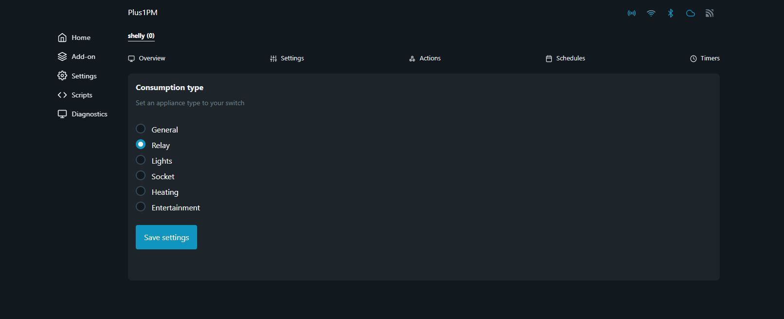

Shellyn käyttöliittymän ulkoasu muuttui uusimman firmware päivityksen 12.0 jälkeen melkoisesti ensinäkemältä että mitä vi..enkä löytänyt hyödylilisiä uusia ominaisuuksia käytettäväksi mutta tuohon ohjattavaan kuormitukseen valitsin relay kun se uutta on eikä oletuksena ollut en tiedä miksi on noin paljon vaihtoehtoja.
    41,7 KB · Lukukerrat: 188
Skripti-editori ainakin vaikuttaa toimivan paremmin... eli teksti ei "katkea" ja vaakaskrolli toimii paremmin. UI ihan selkeän oloinen on.. mutta tosiaan aika iso muutos näin yllättäen.

Puuhastelen tässä just pohjia mitattuun ja ennustettuun lämpötilaan perustuvaa ohjausta. Kyllähän tuo alkaa jo ohjaukseen vaikuttaa. Ehkä voisi ratkaista lähimmät tunnit siten, että esim. seuraavien kolmen tunnin ennustetta korjataan, jos ero nyt mitattuun arvoon on liian suuri.
Ilmatieteen laitokseltahan saisi ennusteita myös avoimena datana. Oliko havainnot siis niin, että FMI antaisi parempaa dataa kuin Yr.no?

Tuossa mitatut lämpötilat ja yr.no ennustamat lämpötilat. Mitatut taitaa olla 15 minuutin aikavälillä ja ennustetut yr.no sen hetkinen ennustettu lämpötila (1 h ennustelämpötila). Näissä 15. ja 16.12. pudotuksissa FMI ennusti muistaakseni vielä vähän mitattuja kovempiakin pakkasia, jolloin ennusteiden välillä on jo jonkinmoinen ero pahimmillaan. Voi olla, että yr.no ennustettu lämpötila on ajoittain enintään tunnin pielessä - en muista jaksoinko viilata ennustetta ihan kohdilleen nykyhetkeen. Käyttäisin FMIn tietoja, mutta osaaminen niiden hyödyntämiseksi taisi loppua kesken tai en ymmärtänyt lukemaani.

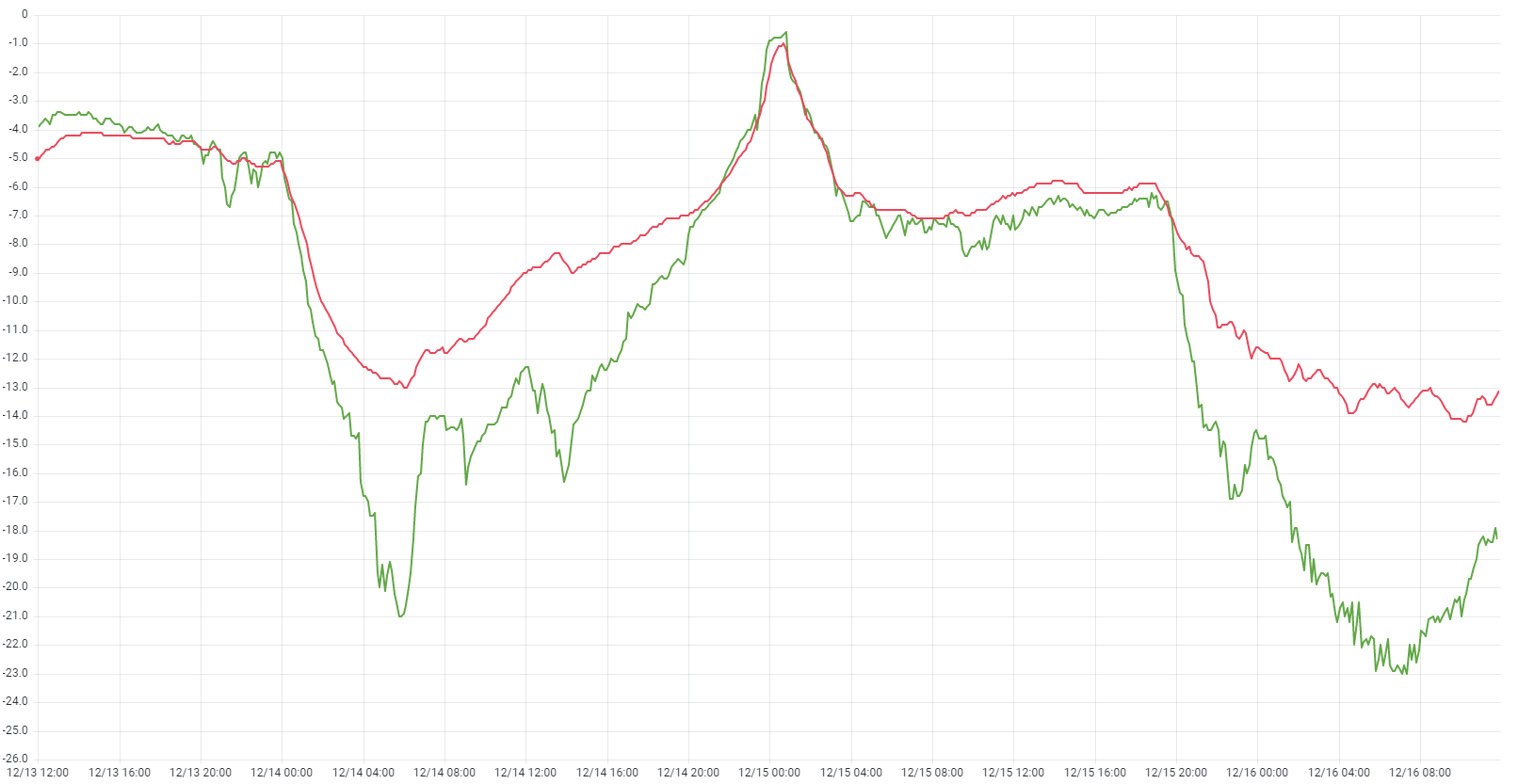

Miltäs sinun postinumerolla ennuste näyttää tämän mun APIn kautta:
Että jotta laskeeko se paikkakuntaa paremminn sijainnin ja sitä kautta myös hakisi paremman ennusteen.
Täällä omalla postinumerolla api ilmoittaa -9,4C ja todellinen -11,3C eli ei mikään paha heitto. Itse menen tosin pelkällä kiinteällä rank-määrällä + halvalla hintarajalla, mutta ehkä pakkasten kirratessa pidempään voisi tuota lämpötilasäätöäkin kokeilla.
