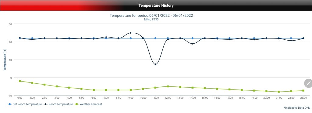

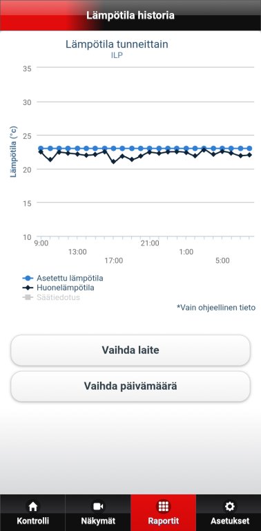

Tuosta ei ole muuta tietoa kuin 500w ei saanut asteen kymmenystä nostettua puhalluslämpöä vs imuilma.Nyt ei kuitenkaan ole tietoa onko laite tuolloin jumiutunut sulatukselle vai mitä se ulkoyksikkö tuossa tekee. Eipä ole kukaan logittanut tuota vikaa.
Sitä se minäkin ihmettelinMihin se 500w menee jos se ei tule ulos?
Mieleen tullut joskus tossun takkakytkimestä että poistaako vian vai peittääkö sen, tuohon ei välttämättä kiinnitä huomiota jos pikkujumeja tulee vaikka useampi päivässä ja yksikkö kierrättää vain ilmaa kuten minulla teki![]()
