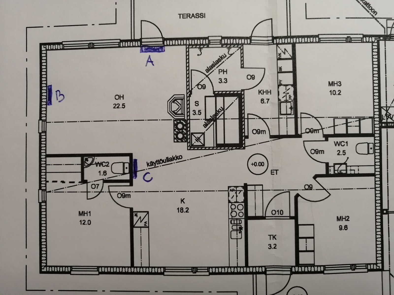

Täällä kanssa yksi pumppu, joka ei kerää juurikaan vettä.
Marraskuussa asennettu Toshiba Haori Nordic design 25 ja alusta asti olen seuraillut "veden eritystä". Ennen lumia ei maassa näkynyt juuri mitään, mutta sokkelissa oli pienet roiskeet.
Lumen tultua sokkelissakaan ei roiskeita enää näkynyt, koska vesi oli imeytynyt lumeen. Lumessa on nyt pumpun alla parissa kohtaa jäiset jäljet, mutta mitään kekoa ei ole alkanut muodostumaan. Toki onhan maassa melko paksulti luntakin, n. 40-50cm.
Pumpussa on pyyntinä ollut ulkolämpötilasta riippuen 19 tai 20. Puhallus on pienemmillä pakkasilla automaatilla ja yli viiden asteen pakkasilla 3/5. Noilla pärjää about -15 asteen pakkasille ennen kuin kauimmaisissa makkareissa alkaa lattialämmitys heräilemään. Lämpötilapyyntiä ja puhallusnopeutta nostamalla saattaisi saada lisää lämpöä kauimmaisiin makkareihin, mutta mukavuuden takia en ole tähän vielä ryhtynyt. Lämpötilapyynnin nosto 21 asteeseen nostaa olohuoneen, jossa sisäyksikkö siis on, tarpeettomasti 23 kieppeille ja puhallusnopeuden nosto alkaa häiritsemään olohuoneessa oleskelua. Yöksi voisi ehkä kokeilla 4/5 nopeutta. Mutta tämä tilanne tulee tosiaan vastaan siellä -15 kieppeillä.
Sisälämpötilat ovat kelistä riippuen
oh 21-22
k 20-21
mh1 18.5-19.5
mh2+mh3 20-20.5
Pumpun sisäyksikkö oheisessa kuvassa paikalla B
Khh:n, wc1 ja 2 lattialämmitys on laitettu kokonaan kiinni ja s ja ph on koko ajan auki.
Itseasiassa myös oh:n ja keittiön lattiakierto on suljettu toistaiseksi viallisiksi epäilemieni toimilaitteiden takia.

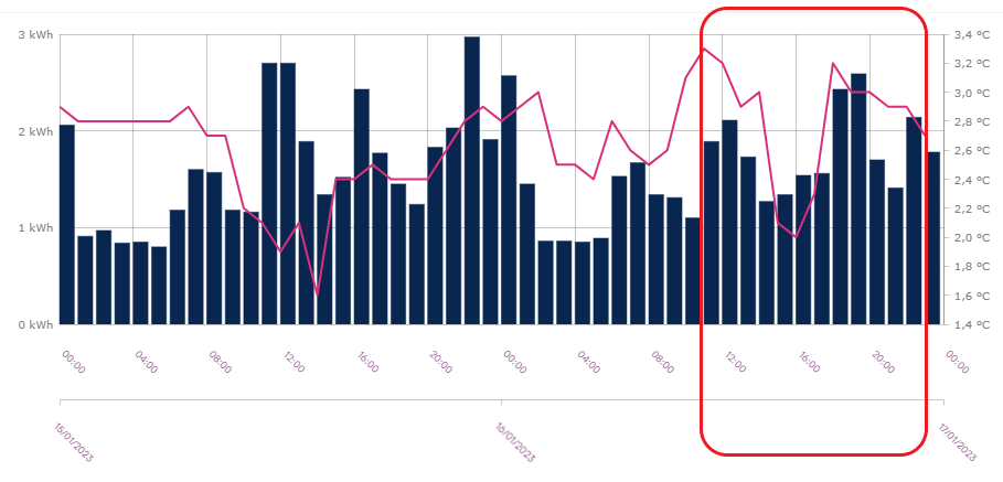

Tähän veden vähyyteen liittyen niin tein testin ja laitoin ILP:n pyyntilämpötilaksi 22 klo 11-23 ajaksi ja silloin vettä rupesi kertymään jopa jo ihan silleen, että oli jotain pois kaadettavaakin. Testin ainakan oli +2 asteen ulkolämpötila. Testin aikana olohuoneen lämpötila nousi 22 -> 24. Takan polttoa ei ole nyt ollut plussakeleillä muutamaan viikkoon.
Tässä kuvatus koko kämpän sähkönkulutuksesta ja punaisella merkattu kohta jonka aikana pyyntiä oli nostettu 2 asteella.
Tämän aikajakson ILP oli päällä pyyntilämpötilalla 20 ja tuona aikana pumppu puhisi ulos alla olevia lämpötiloja.
klo - astetta
12 - 25
13 - 27
14 - 27
15 - 27
16 - 27
17 - 27
18 - 27
19 - 28
20 - 28
21 - 28
22 - 28
23 - 26
Aika vähän sitten lämmön tarvetta. Täällä ei puhalluslämpö ole 24h aikana laskenu kertaakaan alle 32 asteen. Ulkona 3-4 astetta lämmön puolella. Pumppu hoitanut 75 neliöisen alakerran ja yläkerta päälle koko lämmityksen. Eilen meni 10,4kWh pumppujen sähköön joista yläkerran pumppu käytti 1kWh. Alakerran lämpö 21-22 ja ylhäällä 19-20. Alakerta aika avointa. Open space niinkuin kiinteistö ohjelmissa sanotaan :-)

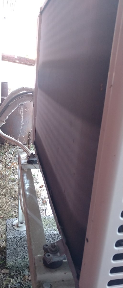

Mitsu FD25.
Havainto kanssa nyt muutamalta talvelta, että eipä juuri vettä tule. Joskus ennen
sitä tuli saavitolkulla. Tosin nyt ei ole astiaa alla, että havainto epätarkka.
Lisäksi pisti silmään, että kenno huurtuu "epätasaisesti". Vaakasuuntaisia kohtia missä
huurretta enemmän, kuin muualla??!
Onko tuo nyt lopun alkua?
Lämmintä kuitenkin työntää Hemmotestillä n. +52-54c

Jos hemmotestaat tällaisilla liki nollakeleillä, niin huurtuuko koko kenno, vai jääkö paljaat raidat? Jos jää raitoja, niin kyllä se lienee vajaana, ja FD25 tapauksessa kompressorin sähköjen läpiviennin luota vuotoa voisi yrittää etsiä. Jos se siitä kohtaa löytyy niin ympäristöteko olisi imaista loput aineet talteen ja hommata uusi pumppu.
Uteliaana Hemmottelin eilen 40 min. vedon.
Pyynti max 31c. Puhallus max. Ulkona +1C.
Heti alkuun toosa päätti, että sulatellaas ekaksi.
Sitten kyllä työnsi +50 ilmaa.
Kenno huurtuu kyllä tasaisesti.
Jotenkin päättelisin, jos vuotaa, niin vuotaisi aika äkkiä tyhjäksi asti?!
No uusi pumputin lähtee tarjouskyselykierrokselle pian.

Eiköhän se sitten ole vielä ihan ok. Sekin on normaalia, että lämpötilan nosto liipaisee sulatuksen heti kärkeen.
Väite perustuu 20v ja viiden pumpun kokemuksiin kotona. Niitä vaan ei voi asumisviihtyvyyden vuoksi käyttää täydellä sisäyksikön puhalluksella, milloinkaan. Autotallit on eri asia mutta niissä ei asuta.
