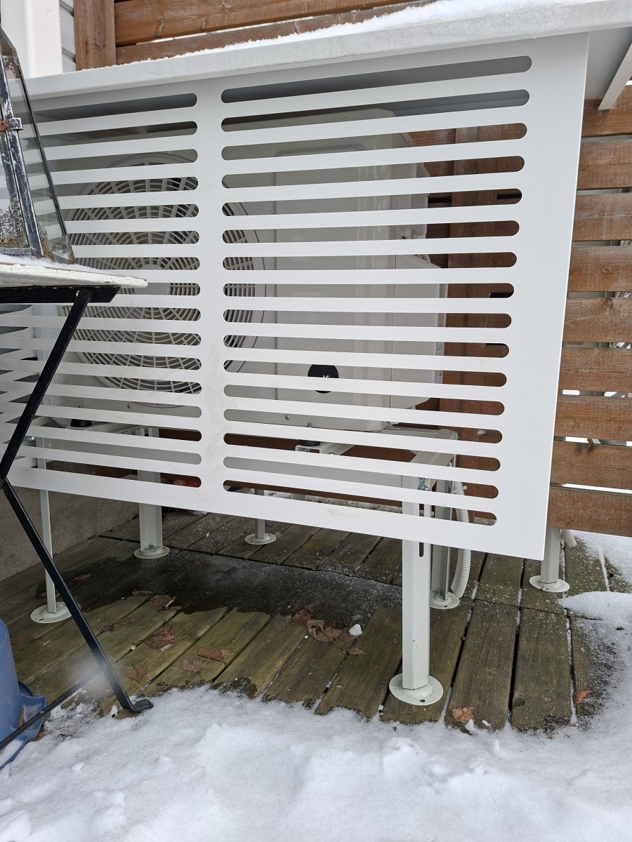

onkin kennot jäässä ja tuo kotelo niin hankalasti tiellä ettei sinne mitään kuumaa vettä pääse kaatamaan. Ottaa jo tuuletimen lavatkin hieman kiinni ulkoyksikön sisällä olevaan jäähän
