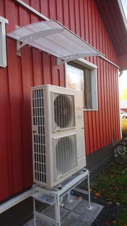

kakesa
Siinä Fujitsun katos. Suositusta (1m) matalemmalla on,80cm ulkoyksikköön. Mutta sivustat avoimet joten ei ainakaan mitään haittaa ole ollut siitä että on matalemmalla. Uskoisin että 50 cm riittäis hyvinkin.
Mitenhän tuo mahtaa tuiskulumelta suojata? Tietenkin katolta tippuvaa lunta suojaa, mutta mun silmään näyttää melko korkealle asennetulta. Itse olisin laittanut paljon alemmas, että suojaa paremmin. Tuossa on kuitenkin sivut ihan avoimet. Onko tuo valmistajan suositus 1m tyhjää yläpuolelle? Kuulostaa aika liioitellulta.
Valmistajan suositus on 1m tilaa yläpuolella joo. Tarkistin vielä oikein tarkemmin mitalla niin korkeus olikin 72 cm seinän kohilta yksikköön ja 62cm lipan kohilta. Omastakin mielestä vois vieläkin tuoda lippaa alemmaksi 20-30cm kun sivut tuossa on noinkin avoinna. Tuohon päätyyn ei kovin herkästi tule tuiskulunta koska tuo pääty on länsi-pohjoispääty. Yleensähän ne lumituiskut tulee meillä etelä-lounaissuunnalta. No, ensi talvi sen näyttää, lisätään sitten vaikka lippa tuohon länsipuolelle pumppua jos ongelmia ilmenee.

kakesa
katso liitettä 73440
No,nyt on katos laskettu ja on 30cm ulkoyksikön yläpuolella. Suojaa vähän paremmin sadevedeltä. Lisäksi suojasin sulatusvesikaukalon alapuolelta ja osittain sivultakin solukumieristeellä. Kaukalon pohjan ja solukumin väliin sulatusvastuksen kohdalle laitoin folion tehostamaan kaukalon sulanapitoa. Saas nähdä pelittääkö. Poistoputki on suojattu myös solukumisukalla.
