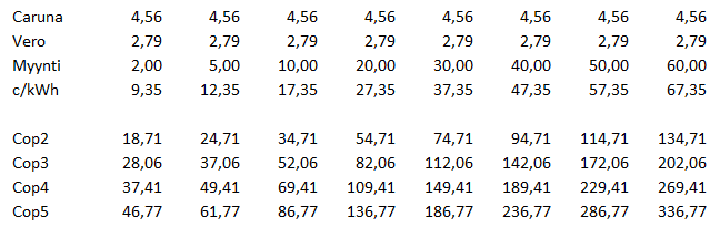

Nyt tuli varmaan ajatusvirhettä laskuissa.
Kulutusjoustoon osallistuminen lämpöpumpun kanssa on laskelmani mukaan siinä ja siinä. Pumpulla ei varaajien lämpöjä saa nostettua ainakaan hyötysuhteen huononematta kovinkaan korkealle.
Aika huonosti lyö leiville suorasähkön käyttö yön kohtuuhintaisen sähkön aikana varaamiseen. Meillä Carunan siirtomaksu ja verotkin (jotka sentään menee yhteiseen hyvään) nostaa energian kokonaishintaa myyntihinnasta merkittävästi. Suorasähkön 2c/kWh hinnalla voisi normivilppiä ajaa 20c/kWh ja mlp:tä 30c/kWh myyntihinnalla, jotta olisi omillaan.
Toinen seikka on kulutuksen vähentämisen näkökulma. Onko 1kWh siirto aamupäivästä yöksi 3-4kWh kulutukseksi sähkön tuotannon kannalta järkevää, vaikka se kuluttaja taloudessa olisikin?

Varmaan ihan oikea laskelma. Itse ynnäilin vaan summittaisesti että jos päivä/yö alkaa vaihdella tyyliin 10c vs 80c, niin siinä jotain kannattaa tehdä.
Toinen pohdinnan kohde on sitten, että jos hinta heittelee railakkaasti myös semmoisella tasapaksulla lounaisella nollakelillä, niin esimerkiksi meillä tuo on/off käy silloin 3 kertaa vuorokaudessa. Ihan varaajan ja lattian joustolla yhtään lämpöjö ylimääräistä nostamatta siinä noita käyntiaikoja pystyy pelaamaan useita tunteja, jolloin lämpöpumpullekin voisi valita ainakin hivenen edukkaampia tunteja.
katso liitettä 80264
Pörssihinnoilla saa VILPillä ihan järkeviä lukuja näillä keleillä ja varmaan vielä normijoulukuullekin. Vaatii jatkuvaa jokapäiväistä ajosuunnitelmaa. Ongelma tulee tammi-helmikuulla kovien pakkasten aikaan. On pakko käyttää vastuksia joka tapauksessa ja silloin halvan sähkön aikaan varaajan kaikki vastukset käyttöön. Silloin varaajan veden lämpötila nousee niin korkealle, että VILPpiä ei voi enää käyttää.
Tulee mieleen, että kaksi varaajaa olisi hyvä. Toinen VILPpiä varten ja toinen vastuslämmitystä varten. Voisi ajaa pakkasilla sekä vastuksia että VILPpiä. Vaatii kylläkin aika paljon tilaa.

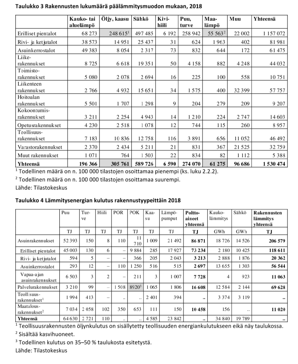

Löysin 2018 vuoden tilastokeskuksen lukuja, niiden mukaan teollisuudessa lukumäärällisesti suosituin päälämmönlähde on sähkölämmitystä.
Kappalemäärän tilalta pitäisi kyllä olla rakennuskuutiot kun hallit voi olla niin kovin erikokoisia.
Onhan tuossa myös kulutukset kiinteistötyypeittäin. Tosin siinä on erikseen sähkö ja lämpöpumput. Lämpöpumppujen kulutus on mukana polttoaineiden summassa. Onkohan tuo lämpöpumppujen energiamäärä niiden ottamaa ilmaisenergiaa vai tuottamaa lämpöä. Miten niiden kuluttama sähkö on tuossa käsitelty? Hämäyksen vuoksi vielä "polttoaineet" on ilmoitettu TJ, mutta kaukolämpö ja sähkö GWh.
Tuon taulukon sähkössä 25% on muuta kuin asuinkiinteistöjä.
