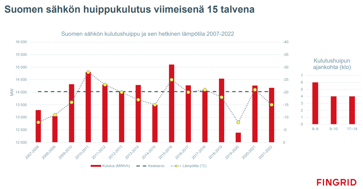

OL3 lisätuotantoa olisi tarvittu 40 vrk 1600W teholla (+huomioitava noin kuukauden huoltoseisokki)
mutta lähellä ollaan jossei tule lisää sähkökattiloita, datakeskuksia jne...
(2000MW lisätuulivoimaa 30% tuotannolla olisi 5,26TWh/a jos pyörisivät 1.1.2024 alkaen)
Mikä ihme tuo talven 2019-20 huippu 12,4GW oikein on, joku typo vai. Tuon verranhan menee syyskelissäkin jo
