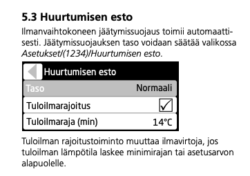

Kannattaa harkita tarkkaan R5:n hankkimista. Ilman erillistä ohjausta kovemmilla pakkasilla toiminta on vähintäänkin kyseenalaista.
Mitä teillä on säädettynä tuohon R5:n "Huurteenpoisto" -valikkoon? Onko tuloilman minimilämpö täpättynä, ja mikä arvo siinä on? Mitä tiloja "normaalin" lisäksi voi valita, jos mitään? Meilläkin tosiaan R5 menisi heittämällä samaan asennuslevyyn, mutta ehkäpä pitää maksaa seuraavasta koneesta enemmän, jos tuota ei saa kukaan pelittämään.
Näytä liitetiedosto 93149
Olen kokeillut vähän kaikkea tuossa. Mikään ei tunnu tekevän oikein mitään merkittävää vaikutusta mihinkään. Tällä hetkellä minulla on Taso "matala" muistaakseni, ja tuloilmarajoitus pois päältä. Rajoittaa se silti tuloilmaa, ei se toimi. Vaihtoehtona on myös "normaali" ja "korkea".

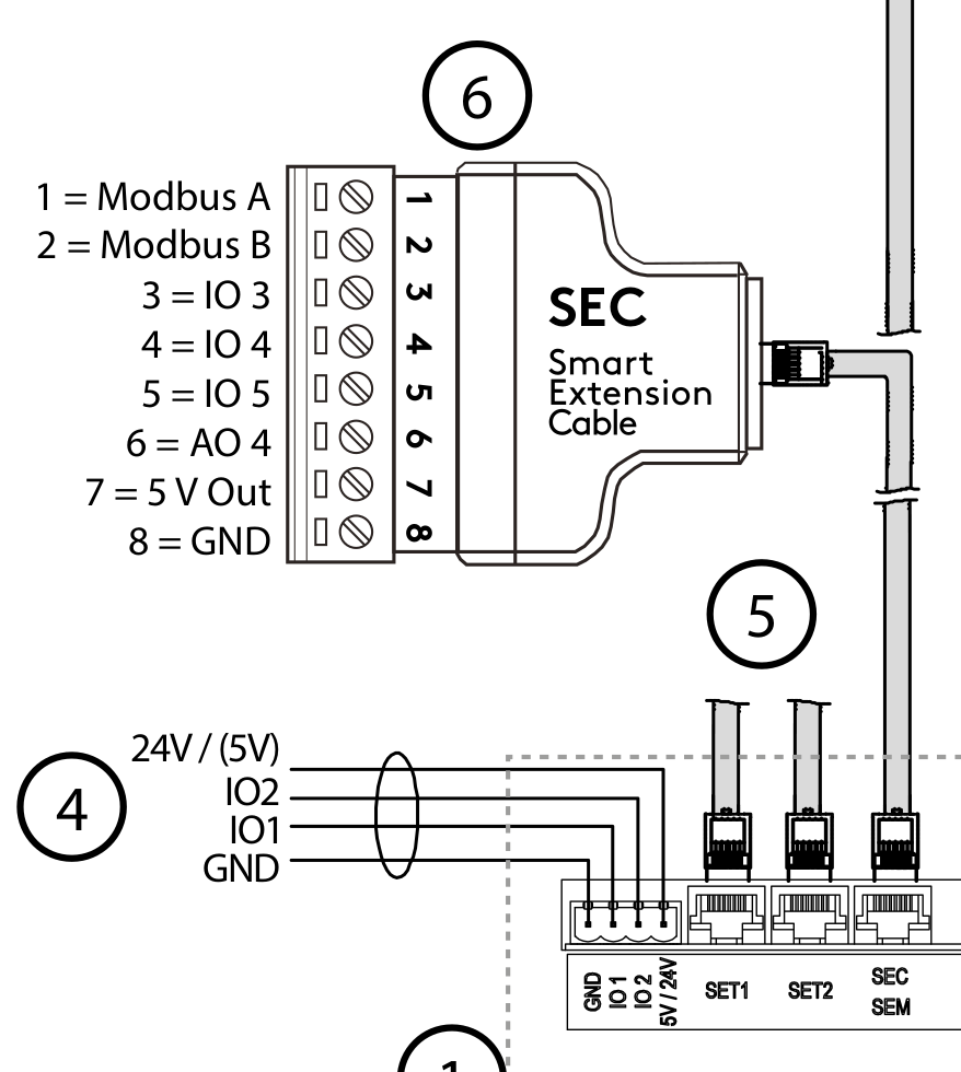

Tarvittavat palikat kirjoitin tähän viestiin:
Tuollainen naarasmallinen RJ45 dongle jossa on liitinrima, olisi näppärä. Mutta verkkojohdon voi myös vain katkaista. Johdon toinen pää (rj45) työnnetään koneen liittimeen. Casa R5 ei tarvitse mitään lisäpalikoita, modbus-tuki on siellä valmiina. Swegon vaan rahastaa satasen kahden euron osasta, turha palikoita on niiltä ostaa.
RS485 usb-donglesta vedät paukkulankaa (no twisted pair) siihen RJ45-donglen liitinrimalle tai jos katkaisit verkkojohdon niin suoraan verkkojohdosta siihen rs485-dongleen. RJ45 toisesta laidasta 2 reunimmaista johdinta. Ei ne, joissa on 5v jännite ja ground.
Home assistantin configuration tiedostossa ainakin raspberrypin kanssa, minun donglella näin:
Kiitos ja pahoittelut, tuo olikin mennyt itseltäni epähuomiossa ohi!
Ah, tämä oli hyvä uutinen. En hoksannutkaan, että Casaan voi kytkeä suoraan ethernetkaapelilla tuon väylän. Tosin en ihan äkkiseltään keksi, miksi kirjoitit että "no twisted pair" vaan paukkulankaa, jos homman voi tehdä suoraan pelkällä ethernetkaapelilla...?
Käytännössä toki vedän tuon yhteyden suoraan yksimittaisella ethernetkaapelilla Casalta suoraan RS485-USB-donglelle, jos se kerran näin kätevästi onnistuu. Täytyy vaan taas arpoa, että kummasta reunasta sen Casan pään RJ45:stä aletaan laskea niitä johtimien numeroita, jotta ei tule polttaneeksi mitään piirejä kummastakaan päästä... :) Lieneeköhän se "Modbus A" Casan pään RJ45-liittimen vasemmanpuoleisin ja "Modbus B" varmaan heti seuraava karva?

Johdotuksen osalta vaihtoehdot ovat nämä:
1) Katkaistaan RJ45-johto ja kytketään se suoraan rs-485 dongleen
2) Ostetaan RJ45-naaras->kytkentärima dongle (maksaa noin 3€), kytketään siihen ehjä RJ45 johto. Sitten kytketään jotain johtoa käyttäen kytkentärimasta rs-485-dongleen jollain muulla johdonpätkällä, mielellään twisted pairilla mutta ei sen nyt niin väliä mitä se on.
Kuten jo pariin kertaan olen sanonut, RJ45 johdon liittimen toisessa reunassa Swegonissa on kahdessa reunimmaisessa kuparissa 5v jännite-ero. Sen löytää yleismittarilla kokeilemalla, kumpi reuna se on. RS485 modbus kuparit löydät vastakkaisesta reunasta, 2 reunimmaista kuparia. Eli nyt todella paksusta rautalangasta: työnnä ehjä verkkojohto koneeseen. Mittaa reunimmaiset karvat verkkojohdon toisesta päästä yleismittarilla, etsi 5v jännite sieltä. Älä käytä niitä johtoja, vaan käytä toisen reunan kahta reunimmaista johtoa. Vasta tässä kohtaa katkot sen johdon (okei, irrota swegonista ennen kuin katkaiset, ettet oikosulje mitään), varovasti katsoen reunimmaisten johtojen värit ensin.

Jäljelle jää siis takkatilan käyttö (teho kotona-tilan mukainen, kesto enimmillään 60 minuuttia kerrallaan) tai käyttöönottotilan käyttö (käyttötila valittavissa, kesto enimmillään 30 minuuttia kerrallaan). Ensimmäisen "etuna" on pidempi päälläolo ja haittana vain kotona-tilan käyttö. Jälkimmäisen "haitta" on lyhyempi päälläoloaika ja etuna kaikki käyttötilat käytettävissä. Molemmat toki modbusin kautta aktivoitavissa siten, ettei normaalitila ehdi tulla välillä päälle.
Tämähän oli loistava tieto: Jos käyttöönottotilassa tosiaan kaikki Smart-ohjauspaneelin normaalit toiminnot (tehostukset, lämpötilan säädot yms.) toimivat normaalisti, ja ainoat "rajoitteet" ovat Teknisen manuaalin mainitsemat jäätymiseneston ja LTO:n ohitustoiminnon disabloinnit, niin silloinhan riittänee, että Home Assistantilla alkaa syksyllä ohjata laitetta Modbusin kautta käyttönottotilaan esim. 29 minuutin väliajoin aina kevääseen asti.
Mitään muuta ei tarvita, huurtumisenesto on aina disabloituna (kun sille olisi riskiä aktivoitua) ja kaikki muu kylmään vuodenaikaan tarvittava toiminnallisuus toimii normaalisti - eikös vain?
Näkyykö muuten tuo käyttöönottotilan päälläolo jotenkin siinä Smart-ohjauspaneelissa?
EDIT: Eikun käyttöönottotilaa asetettaessahan pitääkin näköjään asettaa samalla haluttu toimintatila, joka pitänee siis käydä lukemassa ensin siinä 29 min. kohdalla... :)
Smart controlin kautta tehostukset ei siis toimi käyttöönottotilassa eikä myöskään puhaltimien asetuksia suositella käytettäväksi säätämiseen käyttöönottotilan kautta. Loogista, että prosentit on lukittu, jos käyttöönottotilassa on tarkoitus esim. mitata ilmamääriä. Tilan valinta siis onnistuu tuossa käyttöönottotilassa.
Kikkailuahan ei tarvitse kuin noin alle -10...-12 lämpötiloissa eli noissa lämpötiloissa ja alapuolella huurtumisen esto tulee mukaan. Tuosta lämpimämmän suuntaan laite toimii, kuten pitääkin.
Smart paneelissa ei modbusin kautta aktivoitu käyttöönottotila näkynyt vaan se oli normaalisti minulla näytönsäästäjällä. Myöskään valikoiden selailu ei keskeyttänyt modbusin käyttöönottotilaa. Ja tosiaan, yksi havainto oli siitä, että lämpötilamuutos onnistuu modbusilla käyttöönottotilasta huolimatta.
Seuraavilla pakkasilla täytyy alkaa rakentamaan ohjausta tarkemmin. Jos joku onnistuu saamaan kennon jäähän, voisi kertoa olosuhteet ja asetukset. Huurtumisen eston ei ensikokemusten perusteella tarvitse välttämättä antaa aktivoitua kovillakaan pakkasilla.
Nojoo, voihan sen toki niinkin tehdä, mutta.. miksipä et rakentaisi Home Assistanttiin automaatiota, joka triggeröityy kuin intersektionaalinen feministi nähdessään patriarkaatin ilmentymän jossain, jos rekisteristä 3x6328 Defrost Active 0 = Function Not Active, 1 - 4 = Defrost Function Active tila vaihtuu nollasta suuremmaksi kuin nolla?
Aina kun laitat käyttöönottotilan päälle, tai käytät takkatilaa, niin defrost active tipahtaa nollaan. Kun takkatilan aikaraja tulee täyteen, defrost active nousee kovemmalla pakkasella ainakin minulla arvoon 2, mutta siis olennaisesti se nousee nollasta ylöspäin. Eli: automaatio on helppo rakentaa yhden triggerin varaan, transitio "> 0"
Näin juuri. Ja toki jotain pakkasrajaa (esim. -14 C?) voi käyttää, jolloin huurtumisen esto on aina päällä eli eston päälläolon muutosta ei tarvitse ohauksissa odotella.
Syksystä kevääseen -mallilla menettää smart controlin käyttömahdollisuuden koko ajalta.
Alkaa ohjuksen periaatteet tässä hahmottua. Nyt tarvitaan vaan sopivat kelit. Toivottavasti omat taidot riittää ohjaamisen toteutukseen. Tai saahan tuon simppelistikin tehtyä, mutta jos haluaa käyttää lisäksi poissa-tilaa, tehostus-tilaa CO2-/RH-arvojen perusteella tai ajoittaa sulatuksia, tulee vähän enemmän pohdittavaa.
Tästä lähtien voi sanoa tekevänsä repomiehet, kun tarkoittaa Swegonin huurtumisen eston estämistä takkatilalla tai käyttöönottotilalla.
Meillä oli aikoinaan Enervet Pingvin liki 20 vuotta käytössä viisihenkisessä perheessä, ja koskaan ei mennyt kenno jäähän, vaikka olin kytkenyt koko huurtumiseneston koneen valikoista pois päältä. Myöskään laitteen sisällä ei ollut koskaan vettä, eikä kondenssiviemäröintiä ollut edes asennettu koko laitteeseen.
Nämä Casat vaikuttavat mielestäni ulkoisesti tarkastellen kokolailla samanlaisilta kuin Enerventin pyöriväkennoiset, joten olen elänyt ajatuksella, että ei nämäkään oikeasti ns. "tavallisessa käytössä" vedä koskaan oikeasti kennoa jäähän. Vai onko kennon jäätymistä oikeasti havaittu, jos asunnossa ei ole uima-allasta, "poikkeuksellisia himohimo-saunojia/suihkuttelijoita" tms?
Ai hetkinen, nyt olen ilmeiesti vielä missannut jonkin olennaisen kohdan. Vetääkö käyttöönottomoodi siis itsensä pois päältä aina kun esim. kytkee tehostuksen päälle, säätää tavoitelämpöiloja tai tekee muita vastaavia säätöjä ohjauspaneelista?
Kondenssivettä on meillä letkusta tullut eli voi huurretta joissain olosuhteissa syntyä. Täytyy alkaa seurailla veden kertymistä tarkemmin. Meinasin jo viritellä yhden Shellyn Flood Detectorin letkun päähän, jotta ei tarvita kytätä, pitäisi vaan saada se jotenkin sopivasti.
Luultavasti käyttöönottotilassa saa vaihdettua koneen käyttötilan ja luultavasti muitakin asetuksia, mutta käyttöönottotilan valittu tila ja sen asetukset ajaa tuon valinnan yli. Samoin mahdolliset automaattiset tai käyttäjän ohjaamat tehostukset (CO2 ja RH) jäävät huomioimatta käyttöönottotilassa eli siellä olevat nopeudet ajavat niidenkin yli. Lämpötilan säätö modbusilla ei keskeyttänyt käyttöönottotilaa eli luultavasti ei muutkaan muutokset, kaikilla muutoksilla ei vaan ole käyttöönottotilan aikana vaikutusta, kuten smart control -tehostuksilla.
Täytyy vielä varmistaa toiminta eri tapauksissa. Mutta joka tapauksessa käyttöönottotilaan valittu käyttötila lukitsee puhallusnopeudet asetettuun arvoon ja estää samalla huurtumisen eston.
Täytyy katsoa logit, mutta toimihan jälkilämmitys käyttöönottotilassa?
En tiedä. Seuraavalla pakkasjaksolla selvinnee.
Laitoin käyttöönottotilaksi Poissa ja nostin tuloilman lämpötilaksi paneelista näppäillen +18.
Käyttöönottotila pysyi päällä ja jälkilämmitysvastus meni päälle. Hetken päästä automaatio ohjasi modbusilla tuloilman lämpötilan takaisin +14 asteiseksi. Paneelista ei näe, että käyttöönottotila on päällä ja näytönsäästäjä menee normaalisti päälle. Kokeilujen jälkeen käyttöönottotila on edelleen päällä.
Smart control näyttää minulla nyt käyttöönottotilan aikana -16 %, mutta käyttöönottotilan Poissa-tilan valinta ajaa tuon yli ja toteutunut ohjaus on Poissa-tilan mukainen -20 %.
Onko tuossa +14 asteisessa lämpötilassa ideana se, että jälkilämmitysvastus ei menisi päälle? Eikö kannattaisi kokeilla että estät asetuksista vain vastuksen käytön?
Kysyisin näin päin: mikä on tuloilman lämpötila, kun asetat sen +14 asteiseksi? Mikä se on jos asetat sen +20 asteiseksi, ja kytket vastuksen pois päältä?
