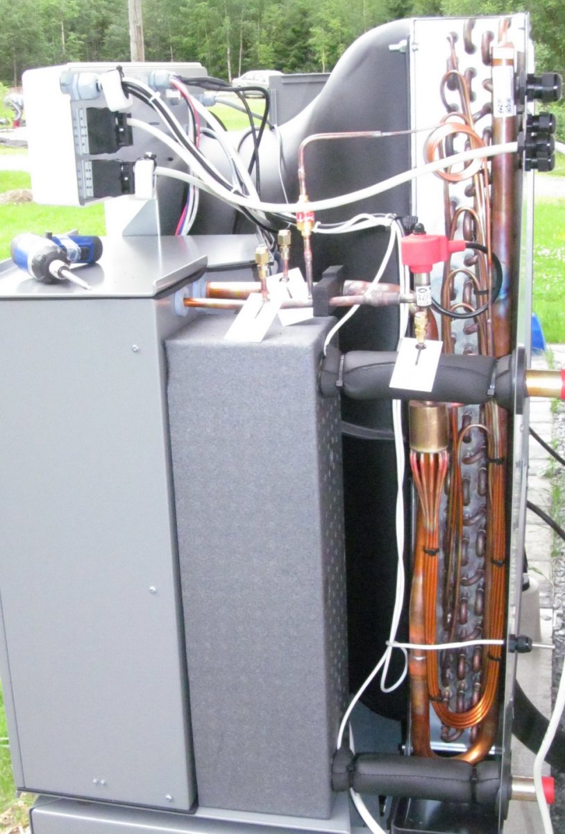

Tämä mutka tässä höyrystimen alareunassa
Arisoft
Tuo vihreä mutka. Olen aina välillä yrittänyt löytää siitä tietoa. Se näyttää aiheuttavan sen, että höyrystimen alimmainen putkilenkki ei huurru / jäädy pakkasella.
Onko tämä tyypillistä ja miksi se siinä on?
Kun vihreämutka on expansion jälkeen linjassa niin en ymmärrä tarkoitusta. Voiko kaasu nesteytyä tuossa mutkassa, jolloin distributor jakaa aineen nestemäisenä? Toimiiko distributor paremmin puhtaalla nesteellä kuin kuplivalla?
Sinne pitäisi tulla kuplivaa nestettä paisuntaventtiilistä kun sitä ei varmastikaan ole alijäähdytetty riittävästi. Jostain syystä se ei kumminkaan kerää lämpöä ilmasta samalla tavalla kuin jakajan jälkeen tapahtuu, koska se ei koskaan mene huuruun.
Paine on höyrystimen alkupäässä joka tapauksessa korkeampi kuin myöhempänä höyrystimessä. Eli syynä moiseen on höyrystinputkien sisäinen virtausvastus, kaasu-nesteseoksen nopeuden kiihtyminen matkalla höyrystimessä (myös nesteroiskeet pakotetaan suurempaan nopeuteen kaasun kuljettamana) sekä pienessä määrin ehkä hydrostaattinen painekin. Tuo saattaa olla alkupään höyrystymistaipumusta vähentävä tekijä?

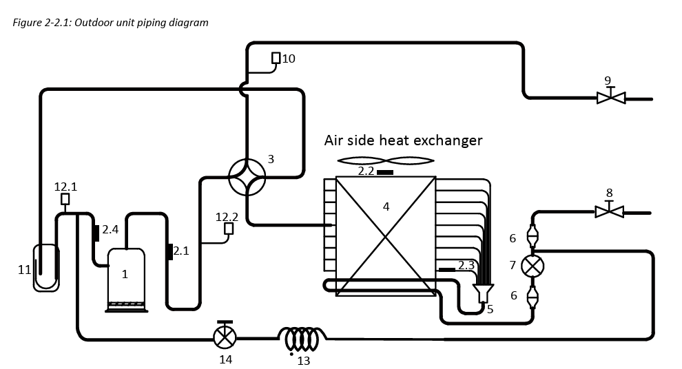

Samaa pohdin itsekin että se voisi olla sellainen alijäähdytin, mutta kaaviokuvassa selvästi näin ei ole. Voisiko olla virheellinen kuva? Ja mitä se ylipäänsä auttaisi tuulettaa lämpöä nesteestä harakoille?
Kaaviokuvat ovat kyllä liki aina "suuntaa-antavia", eivät täyttä totuutta. Typical ja for illustration only...
Kyllä sille alijäähylle on ihan paikkansa. Paisari toimii paremmin, tai oikeammin, kun siitä nesteestä on kaikki kuplatkin saatu lauhdutettua. Säätö onnistuu paremmin.
Lisäksi se pitää höyrystimen pahimmin jäätymään pyrkivän alueen sulana, joten ei ollenkaan turha.

Tuo aloituksen kuva oli mitä ilmeisemmin Midea M Thermal R32 kylmäpiiristä pomittu. Tässä koko kuva (split ulkoyksikkö) jossa näkyy EEV:t.
Itse epäilen että tuo distributor on todellisuudessa varustettu kapillaareilla. :cool:
=> eli alijäähy se lenkki siellä on

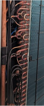

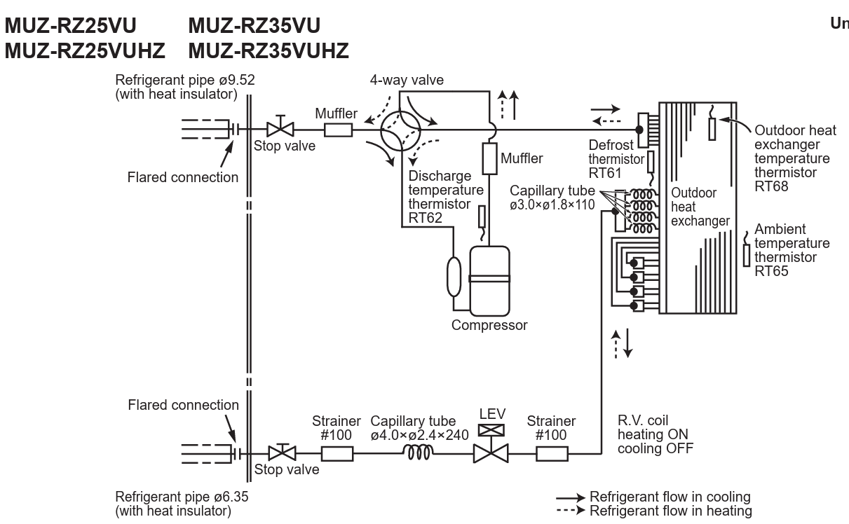

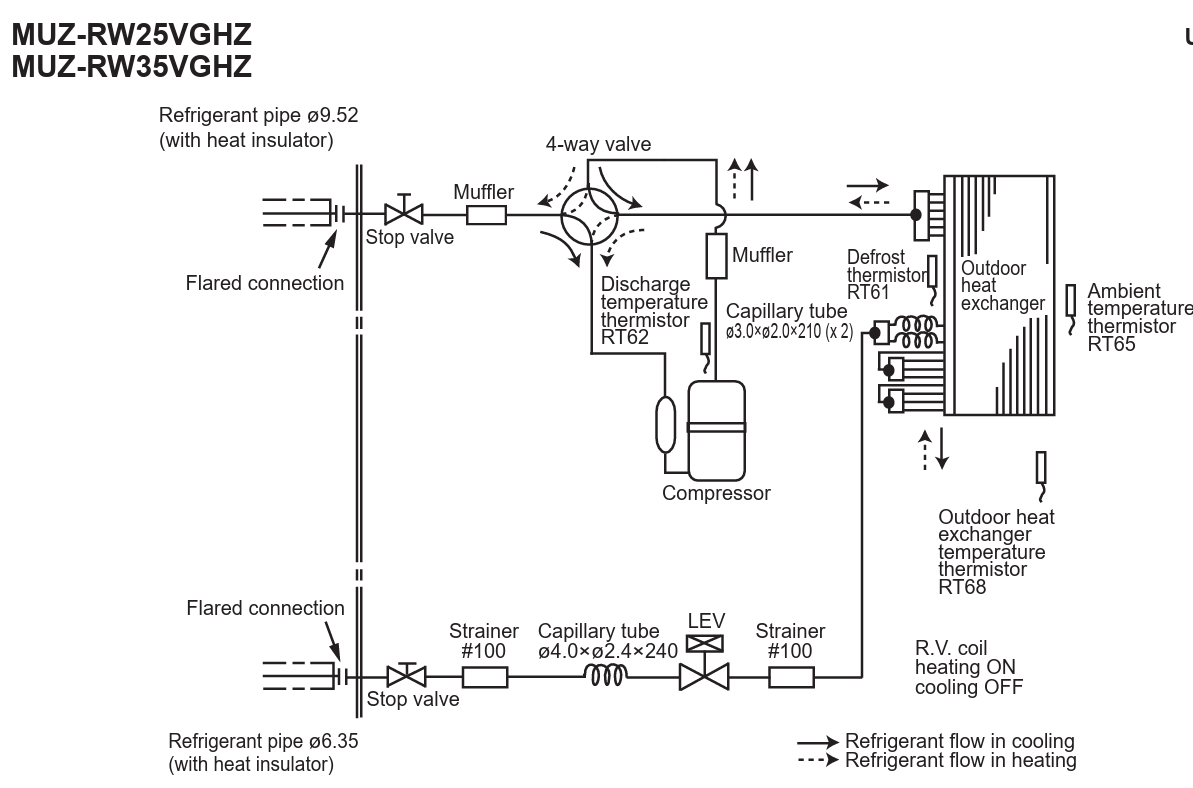

Tuossa Mitsubn RZ-mallissa (R290) toimii selkeästi 4kpl kapillaareja jakajana. Ilmeisesti käyvät kierroksen kennossa, ennen uutta jakautumista kahteen. Edellisessä RW-mallissa (R32) oli 2 kapillaaria EEV:n jälkeen ja sitten jakautu vielä kolmeen.
Ja kuten @MrCabin 'kin toisaalla kirjoitti, nestejakajan tarkoitus on jakaa nestettä, jolloin se väistämättä toimii samalla paineen rajoittana. EEV:n rooli tässä kytkennässä lienee lähinnä säädön tarkentajana (ja tuohon verrattain hitaasti saatavan lämpötilapohjaisen mittaustiedon perusteella ohjelmallisesti ohjattu EEV -- poikkeuksena aidosta paineohjatusta EEV:stä -- soveltuukin parhaiten).
Näytä liitetiedosto 116677Näytä liitetiedosto 116678
Tuo onkin aika nerokasta. Neesteen kaasuuntuessa vaiheittain niin kaasuntilavuuskin kasvaa vaiheittain. Kokonaisuudessaan täytös saadaan pienemmäksi kun käytetään ohuempia putkia. Samalla kun piiri jaetaan useampaan kanavaan, jolloin koko kennon suuri pinta-ala saadaan hyödynnettyä maksimaalisestikennon kokopinta-ala tasaisen tehokkaasti käyttöön.
Pieni täytös on edellytys R290 käyttöön.
Setässä tuo jakaja on tämän näköinen. Nuo kaikki kapillaarit ovat yhtä pitkiä.
Näytä liitetiedosto 116680
Niiden täytyy olla yhtä pitkiä jotta jokainen tuubisarja saa saman määrän kylmäainetta.
Tuossa kaaviokuvassa sitä ei ole piirretty.

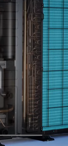

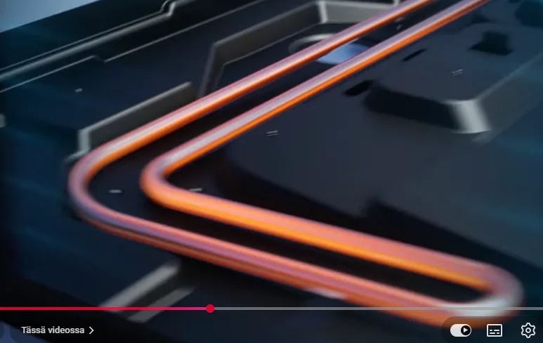

Ohessa TCL-R290 MONOBLOC (Arctic ...12-16KW):n "kapillaari"(???)-rakenne juuri jakajan jälkeen.Visuaalisesti voi todeta,pituudet eivät ehkä ole tasamittaisia (?) ensi näkemältä.Ihan kapillaareilta nuo jatkoputket eivät näytä!
Mainosvideo Ultra AI:sta vastaa kuvaa Arctic:sta..
1784878004263-png.116690
EEV laskee kylmäaineen painetta, jolloin neste muuttuu kylmäksi, matalapaineiseksi nesteen ja höyryn seokseksi (leimahduskaasuksi,flash) kulloisessa kyllästyslämpötilassaan. Todellinen alijäähdytys tapahtuu vain korkeapainepuolella ennen paisuntalaitetta.
Alijäähtymistä (=subcooling terminä) ei voine siis fyysisesti tapahtua elektronisen paisuntaventtiilin (EEV) jälkeen olettaen ,että jakajaa ei voi pitää paisuntavälineenä.
PerusKysymys (heating mode!):
-Voiko kaikki (ulkoilma) lämmitys, jota kohdistetaan matalapaineiseen seokseen (flash-kaasu+öljy) ennen jakajaa, heikentää höyrystimen kapasiteettia lämmitysmoodissa vai ... nimenomaan päinvastoin ?Tuo kapasiteettialenema kai riskirajoilla jos höyrystin hörppää "ehtaa kaasua"+öljyä!
EEV:n ja jakajan välinen putkisto kuljettaa tämän kylmän, kaksifaasisen seoksen suoraan höyrystinpiireihin.
Voisi myös ajatella,että tuo esimerkin EEV:n ja jakajan välinen putkikiekaus kulkisi ensin laitteen pohjapellin päällä ja vasta sen jälkeen höyrystimen alaosassa (kuten aloittajan havaintokuvassa näkyy). Onko järkee moisessa?
Alun perin luulin ,että tuo TCL:n YT-video jopa viittasi tähän mahdollisuuteen! (ks. kuva).
Cooling-moodissa olisi vallan oma tarkastelunsa ... kun defrost-moodi edustaa samaa käytöstä!

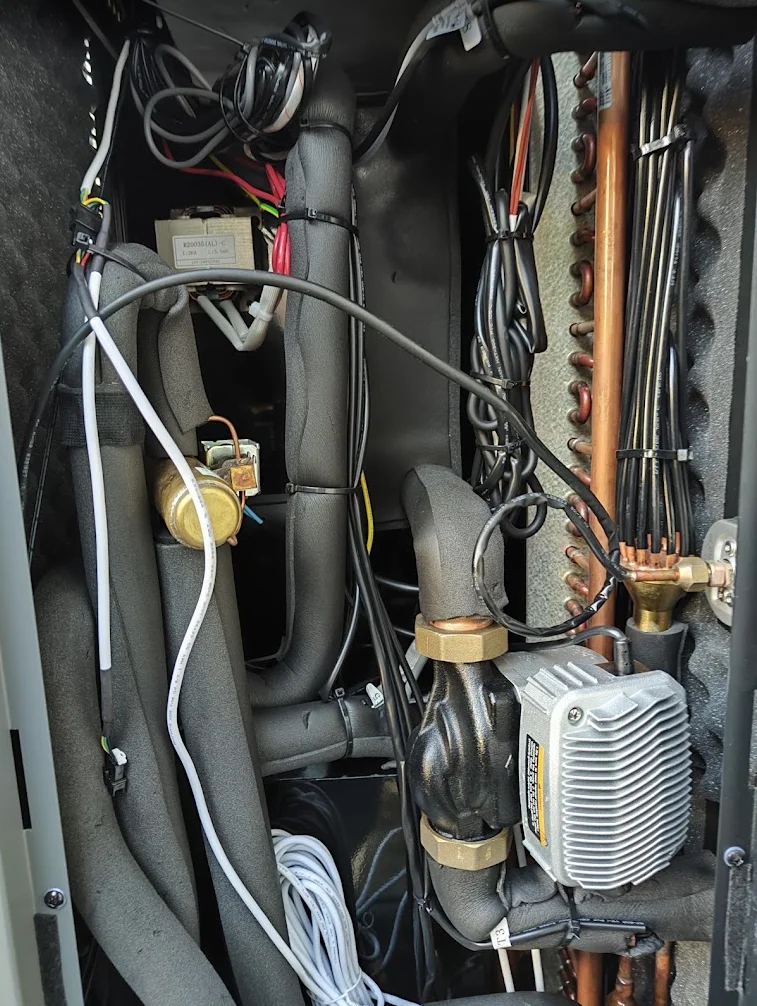

Power World R290 pumpussa on tällainen. Vanha kuva niin pituuksista en tiedä. Muihin kuviin verrattuna tämä on eri asennossa.

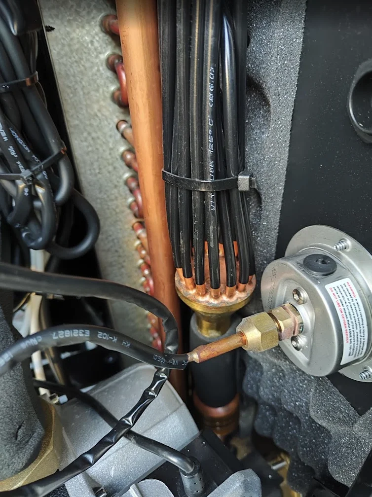

Jakotukin putket eivät ole kapillaareja vaan jotain 3/16" tuuman putkea ja niiden pituus on laskettu siten että ne tekee 1 bar paineen pudotuksen ennen höyrystintä. Tällä metodilla saadaan syötettyä höyrystimen eri osiin sama määrä kylmäainetta.
Jakajia on myös venturi-tyyppisiä. Niissä jakautuminen ei perustu pieniin reikiin vaan sen aukon muotoiluun. Liekö niissä putken pituudella ja paksuudella sitten merkitystä.
Kun ehdin niin otan pari kuvaa käytöstä poistetuista jakotukeista putkineen.
