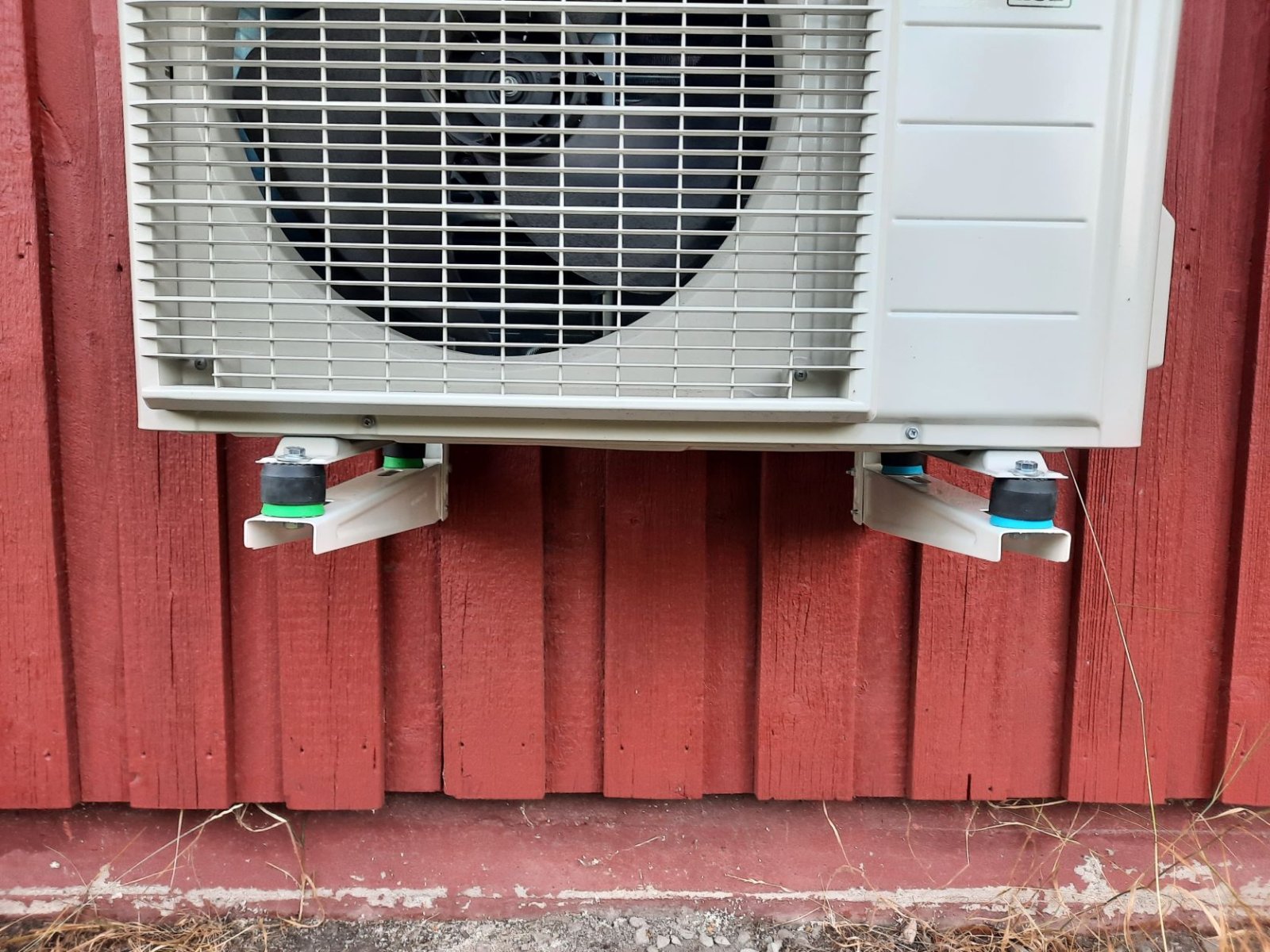

Tuli eilein laitettua Onnisen Entraden setti paikoilleen, eli SP770-06 kompuran päätyyn ja SP770-05 toiselle puolelle. Samalla oikaistiin ulkoyksikkö, josta pieni tarina ohessa:
Asennusliike kävi aikoinaan kaksi kertaa paikkailemassa asennusta, mutta silti jäi laitos vinoon. En tuolloin halunnut heppuja turaamaan neljättä kertaa ja homma jäi silloin siihen. Asennus oli tilattu korottavalla sokkelitelineellä, suoruudesta en erikseen maininnut koska oletin sen olevan de facto. Ekalla yrittämällä laittoivat liian heppoisella telineellä eikä ulkoyksikkö ollut sinnepäinkään. Toisella asennuskerralla en ollut paikalla, olivat vetäneet huteran telineen sokkelin lisäksi puuseinään kiinni jotta saivat yksikön suoraan. Yllättäen reklamoin, koska nimenomaan en halunnut kompuraa puuseinään kiinni. Kolmannella kerralla toivat uuden telineen jonka olivat omilla patenttiratkaisuillaan saaneet pelkästään sokkeliin kiinni, mutta eivät tosiaan osanneet/viitsineet laittaa sitä vieläkään suoraan.
Eilen sitten jousien asennuksen yhteydessä suoristettiin omin voimin sekä teline että ulkoyksikkö. Ja nämä jouset vaikuttavat mielestäni erittäin päteviltä, ei liian jäykät eikä löysät. Kiitokset vielä kaikille vinkeistä, eritoten jantille ja Sami68:lle. /g050

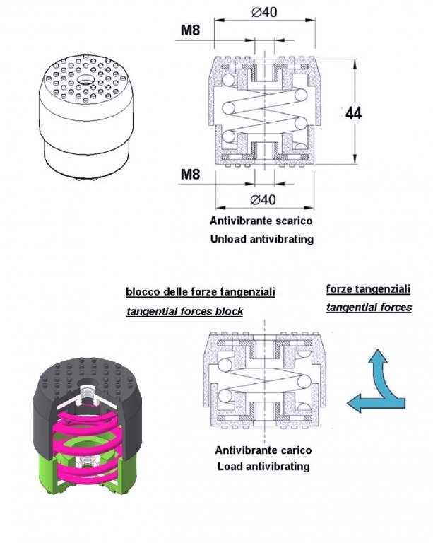

Onko jousi-kumi vähän parempi kun vain jousi? No sitten korkeus olisi 10 cm ei se ole huono??? Mielessä on yhdistelmä:
Tuollaisia tullut asennettua jos on meluherkkiä kohteita, perästä ei ole kuulunut.
Normaalisti menee ihan vaan tälläiset:
Hommasin juuri tuollaiset Solecon jouset (max 55 kg koneelle) Daikinin Perfera 40 alle (painoksi ilmoitettu 38 kg). Vaikuttaa silti olevan jouset lähes pohjassa, etenkin kompressorin puoleisessa päässä. Onkohan muilla kokemusksia tällaiseta tai vastaavasta kombinaatiosta? Suosituksia näiden tilalle?
