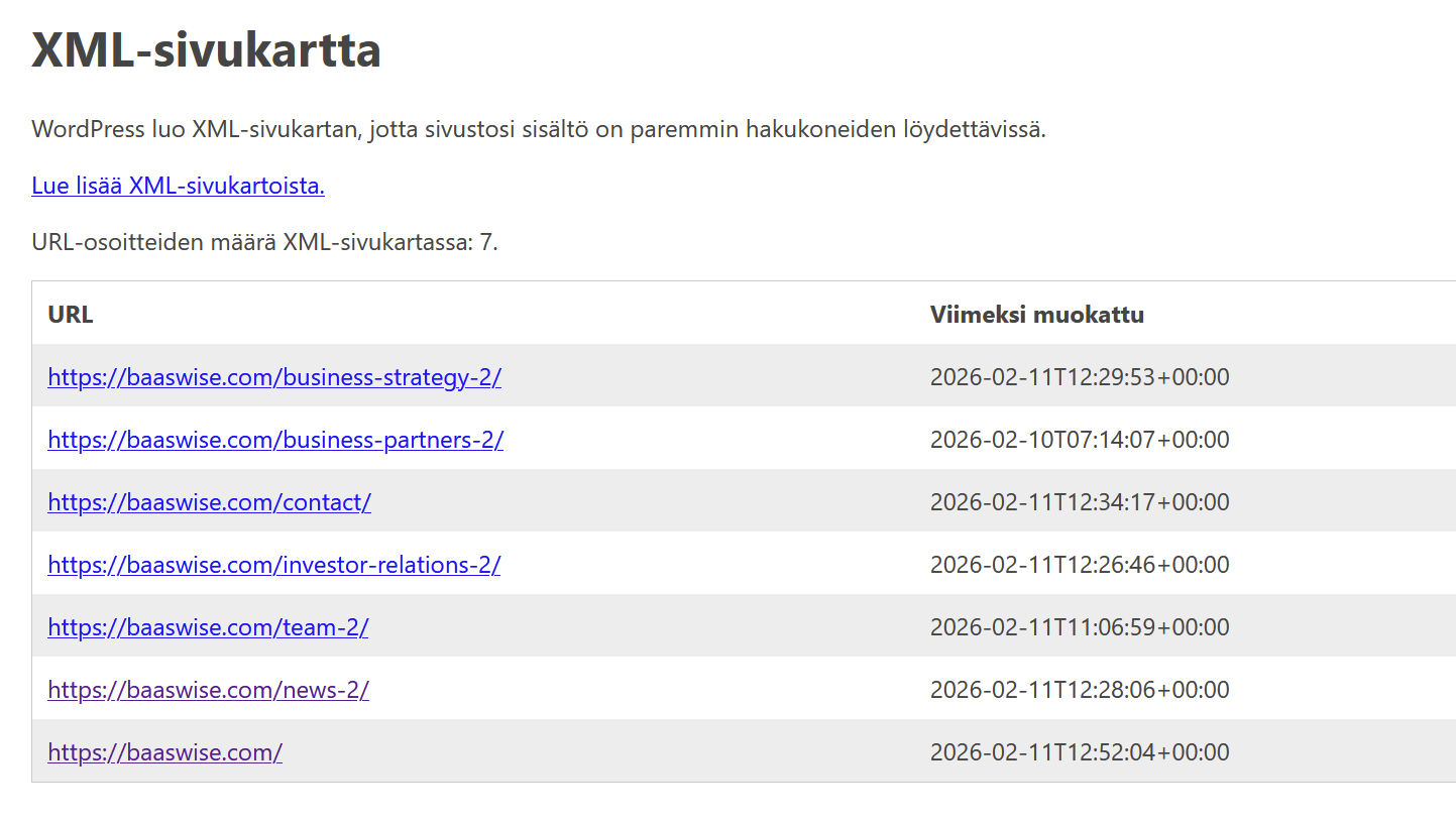

Löytyyhän sieltä vaikka mitä, kun vähän syvemmältä penkoo... Tänään viimeksi lisätty kuvia ;)
EDIT. ja samaan aikaan kun nappasin tuon kuvan talteen lakkasi URL vastaamasta :bileet:
Löytyi editoituja / AI kuvia akuista, aurinkopaneeleista yms. Ja lärvikuvat Jukasta ja muusta possesta, Baaswise ja Teravoima logoista eri versioita jne

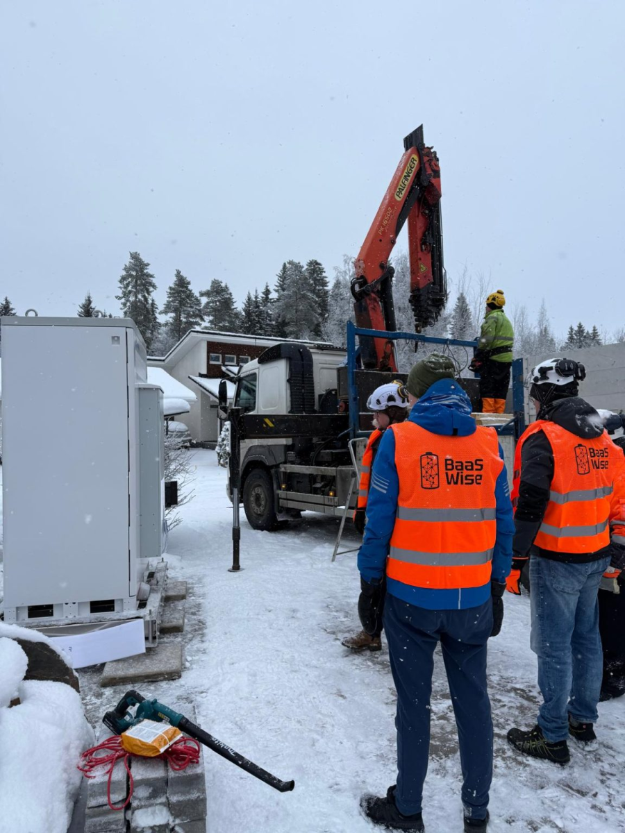

Eikös noissa kuvissa ole juuri kooltaan sellainen luokkaa 100kWh / 200kWh akku mistä on puhuttu?
126kWh/kaappi:
126kWh/kaappi:

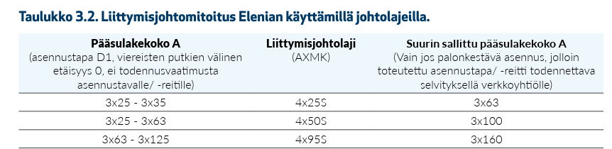

Näin ulkomuistista heittämällä esim Elenialla liittymäkaapeli 25A ja 35A liittymiin on AXMK 4x25. Suurempiin sitten vahvempi.
Eiköhän tuo Al 25 riitä heittämällä jo 63 A liittymiin ja 100 A vielä asennustapaa mukaillen. Ainakin muistaisin, että uuteen liittymään vaaditaan tuo 25 Al vähimmäisvaatimuksena nykyään talokaapelille.
Eri verkkoyhtiöt käyttävät erilaista kaapelointia näköjään. Pidän kuitenkin epätodennäköisenä että liittymäkaapelia aletaan kenellekään vaihtamaan reserviakun takia. Taloyhtiöistä ja yrityksistä löytynee suoraan sopivia liittymiä.

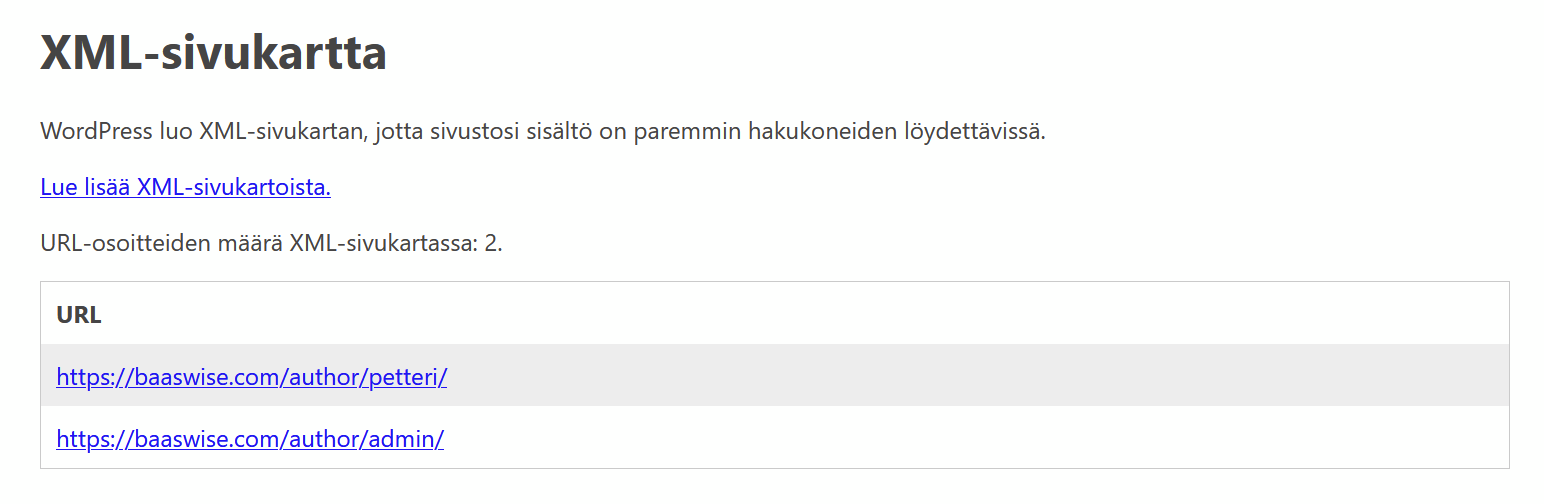

Nyt löytyy jo vähän sisältöä baaswise.com sivustolta pelkän Coming Soon... tekstin lisäksi.
Edit. Eipä ole enää. Näköjään siellä vaan testaillaan uutta sivustoa.
Omaan tölliin tulee 4x16 syöttökaapeli ja sillä saa 3x50A napit, jota myös keskus tukee.
LandeCarunalta saatu lisäksi lupa asentaa 15kW invertteri 3x25A nappien taakse, huomautuksella / muistutuksena että max teho saa olla 17.25kW
Tuon akkukaapin silleen sinänsä pitäisi pystyä liittämään 50 A nappien taakse, on myös inverttereitä jossa sitä liitäntätehoa pystytään rajoittamaan halutulle tasolle ja siten että se hyväksytysti menee myös verkkoyhtiön prosessista läpi.

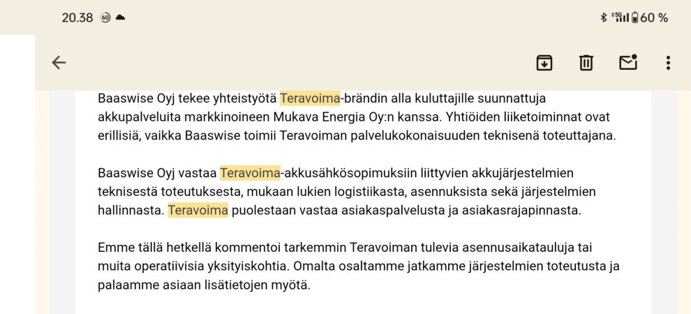

BAASwise uutiskirjeessä sanottiin poliittisesti että emme ota kantaa aikatauluihin jotka liittyy Teravoiman asennuksiin. Ilmeisesti heille valuu nykyisin jo jonkun verran kysymyksiä
    188,8 KB · Lukukerrat: 69
Sain viestin Teravoimalta. Pahoittelivat että kuluttaja-asiakkailla ei homma ole vielä lähtenyt käyntiin mutta lupasivat hioa järjestelmiään vielä paremmksi, jos vaikka joskus onnistuisikin. Mitään ei luvattu.
