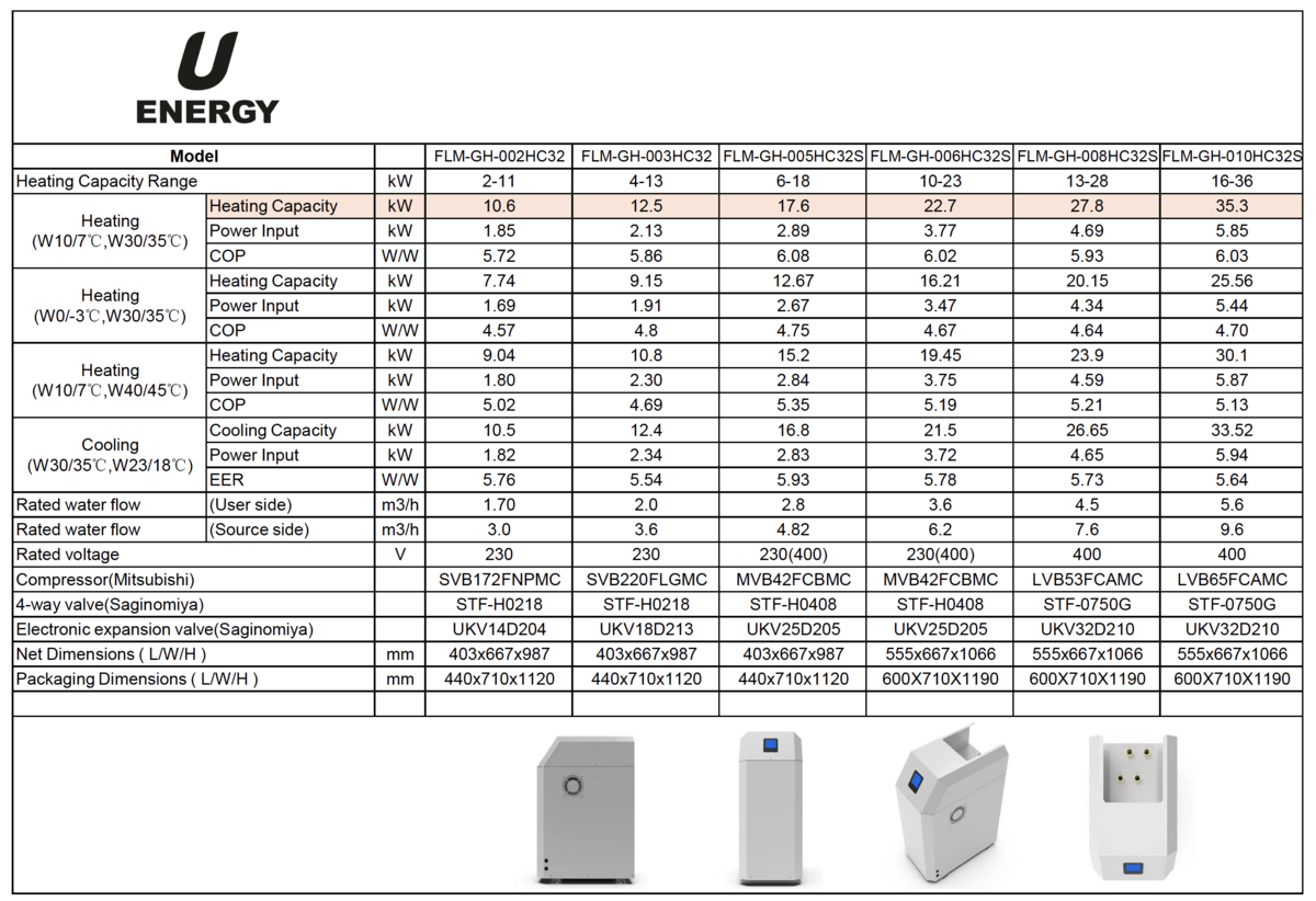

Olen katsellut tuota 18 kW mallia (FLM-GH-005HC32S). Kohteena on 200 m² talo, jossa on nykyisin puukattila ja 2000l varaaja (sekä kaksi ILP:iä). Olen laskenut talon tehontarpeen varaajan jäähtymisnopeuden perusteella -30 °C pakkasella ja tulokseksi sain noin 10,5 kW.
Ultin taulukko lupaa 18 kW pumpulle 0-asteisella maaliuoksella ja 35-asteisella menovedellä (B0/W35) tehoa 12,67 kW. Meillä tarvitaan kovilla pakkasilla (-30 °C) noin 45 °C vettä, johon ei löytynyt suoraa dataa.
Tekoäly arvioi tehonlaskua laskennallisesti perustuen siihen, että taulukossa menoveden nousu 10 asteella laskee tehoa n. 13,6 %:
  • Teho B0/W35 = 12,67 kW
  • Arvioitu teho B0/W45 = 12,67 kW × (1 − 0,136) ≈ 10,9 kW
Mitä mieltä olette, osuuko tämä arvio tontille?
Suunnitelmissa on kaivaa 2 x 400 m maapiiri. Ympärillä on reilusti peltoa ja maaperä on savinen. Talo sijaitsee Etelä-Pohjanmaalla, Alajärvellä, mutta sääolosuhteet ovat aika samanlaiset kuin Jyväskylässä. (Päätellen maalämpöfoorumin nimimerkki Tomppelin Bergheat taulukkolaskelmasta.)
Keruupiiri on hyvä, älä lyhennä putkea. Laskelmasi on kartalla, toimii. Anna mennä.

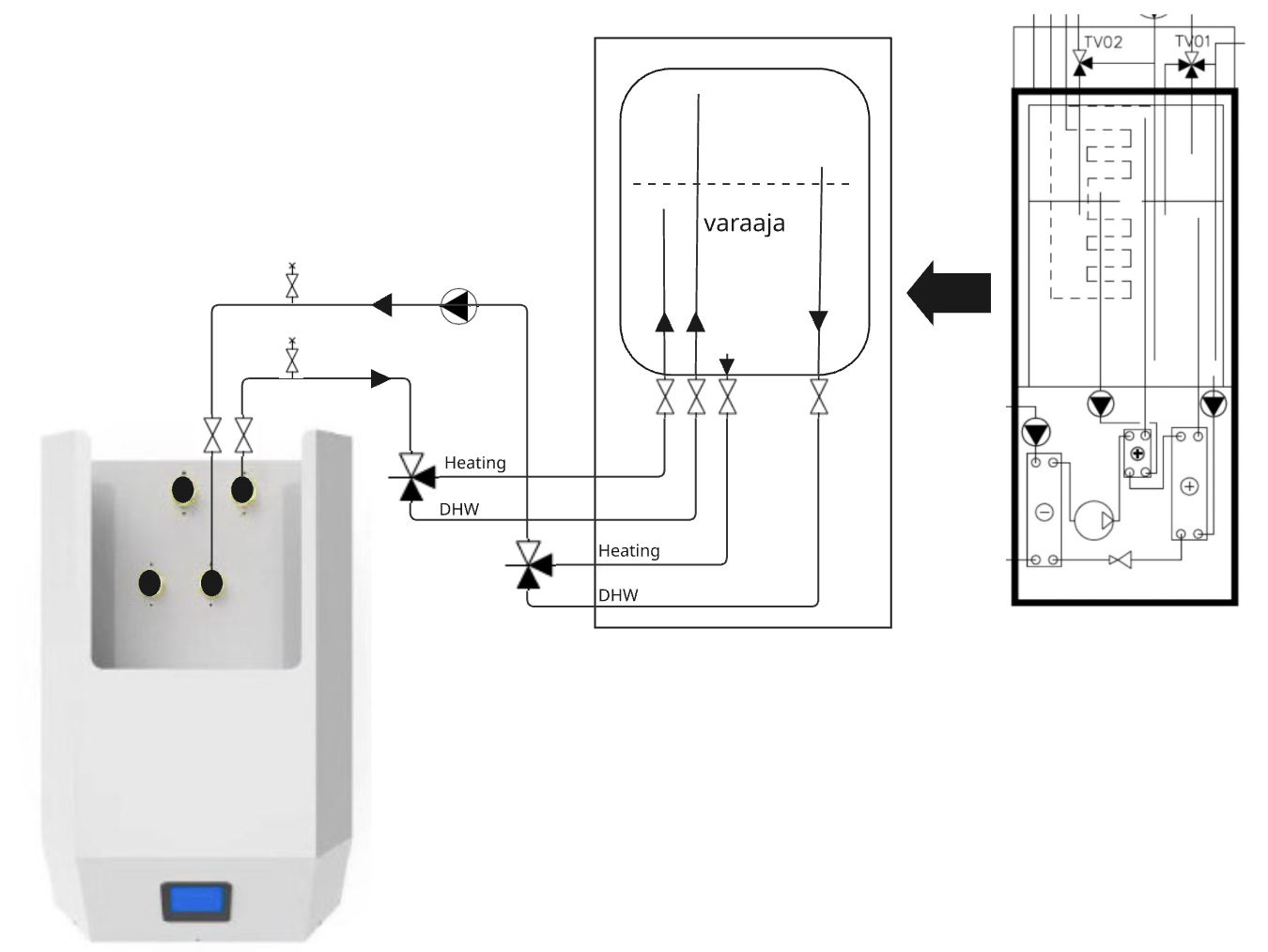

Nyt olisi neuvot hyvät tarpeen - asentajaa tälle U-Energyn pumpulle Pirkanmaan alueelta etsinnässä.
Parista paikasta nyt kysynyt asennusta tähän meidän kokonaisuuteen ja keskustelu kääntyy aika nopeasti siihen, että suosittelemme sitä ja tätä mallia mieluummin hintaluokassa +7000€.
Nakkaa viestillä tai tähän vastaten yrityksiä/yrittäjiä jotka ymmärtävät U-Energyn asennuksen päälle ja pystyisivät hoitamaan asennuksen huomioiden kaikki mitä myös tarvikkeiden/komponenttien osalta vaatii.
Lähtötilanne tosiaan kuvassa liitteenä ja pumppu tulisi korvaamaan CTC EcoEl sähkökattilan joka asennettu 2014 ja samassa tekniseen tilaan uusittu kaikki sähkökytkentöjä myöden.

Eivät osaa muuta asentaa, siitä on kyse.
Avaa laitteen mukana tullut ohjekirja ja tilaa paikalle putkiasentaja tuntihommina tekemään kaavion mukaiset kytkennät.
Kai siinä tuli ohjekirja mukana?
Eihän tuossa ole mointaakaan putkea asennettavaksi. Se kannattaa laittaa tulevaan putkeen kiinni ennen sähkökattilaa niin ei tarvii/kannata purkaa vanhaa pois.
