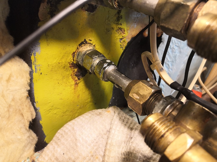

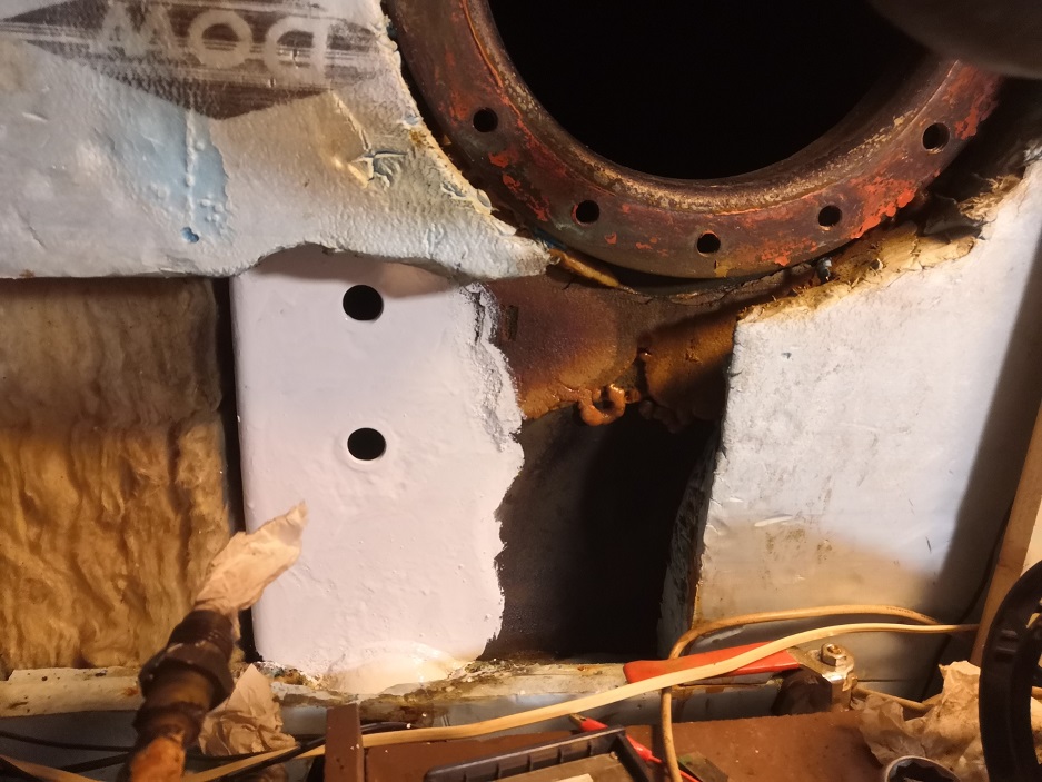

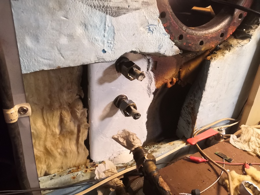

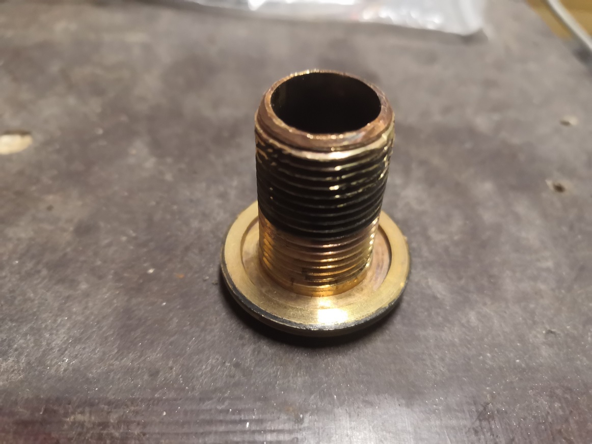

Hamppu kyllä aika yleisetevänä on yks vaihtoehto tohon kierreliitokseen, se kun sietää aika paljon kaikkee. Kaasuahan siinä välissä ei ole, ihan vaan vettä. Vaan noi nykyiset messinkiosat on vähän turhan tarkkoja kooltaan, sinne on vaikee saada sitä kunnolla väliin. Mut sit pitäs vielä keksiä parannus läpivientilaipan tiivistykseen... Se fiiberitiiviste ei pidä 100%, vaikka toi ruostekertymä vielä kirraakin sitä.Hampun voisi läpikyllästää ennen kiertämistä, olisiko siitä apua.

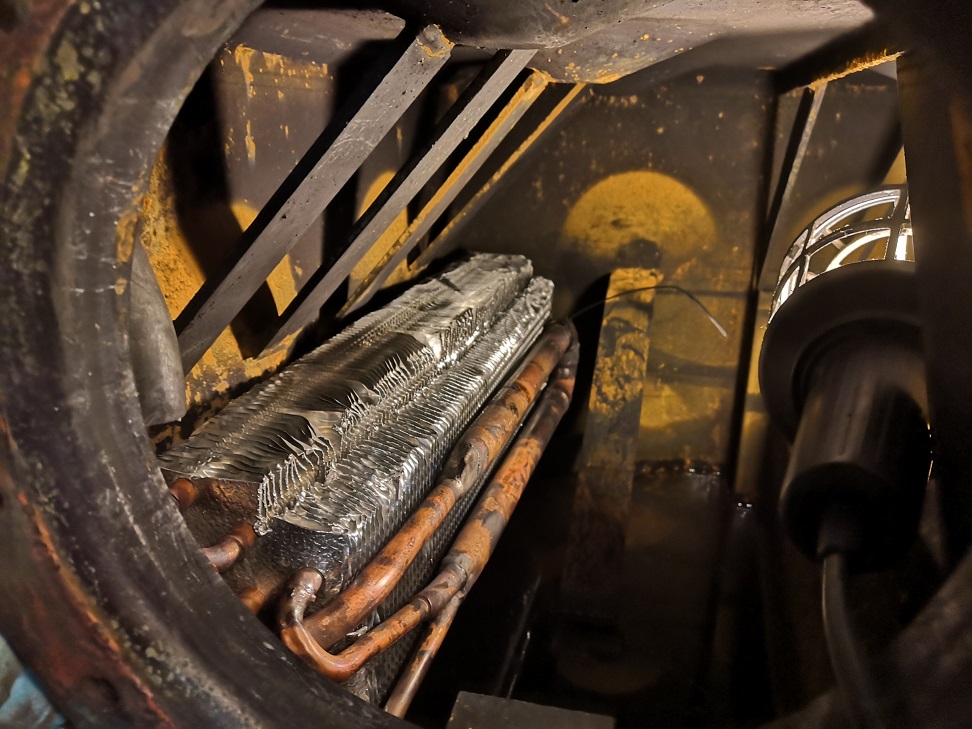

Siitä lämmönluovutuksesta en ole huolissani, siitä tulee helposti riittävä. Mutta tilavuus, eli se määrä, mikä siellä on kylmäainetta kun vaihdetaan sulatukselle. Nyt se sulatus on toimut ehjänä hienosti, mutta tosiaan sen titaanikierukan tilavuus on iso.Titaanin lämmönjohtavuus on 21,9 W/K*m, kuparilla 390. Kuparista menee lämmöt helpommin läpi mutta se pinta-alamuutos?

Tähän ikään olen jo menettänyt uskoni o-renkaiden kestävyyteen. Vanhoina varsinkin alkavat turhan helposti vuotamaan vaikkapa pienestä liikahduksesta paikassa. Ja kun paikkaa ei pysty järjestämään helppoa vaihtoa, niin en uskalla sellasta laittaa ainakaan ainoaksi tilkkeeksi.Jos tuohon läpivientiin hitsaa holkin, siihen voisi tehdä nollarengastiivistyksen?
Eikös se kylmäaine kierrä koko ajan, teho on virtaama*lämpötilaero, virtaama vakio, tulee kompurasta. Vai onko tässä faasimuutos, joka muuttaa tilannetta. Voisithan sä laittaa paksumpaa putkea, vai oliko pihvinä se että käytetään olemassaolevia tavaroita.Siitä lämmönluovutuksesta en ole huolissani, siitä tulee helposti riittävä. Mutta tilavuus, eli se määrä, mikä siellä on kylmäainetta kun vaihdetaan sulatukselle. Nyt se sulatus on toimut ehjänä hienosti, mutta tosiaan sen titaanikierukan tilavuus on iso.
Tässä on se poikkeus, että lauhduttimia on kaksi, joista jälkimmäisessä on myös iso osa aineesta ja se ei osallistu sulatuskierrolla ollenkaan, se on yksisuuntavenalla estetty. Myöskään eev ei ole käytössä sulatuksella, vaan sille on oma kapillaari, joka syöttää lauhareiden väliin ton varaajakierukan puolelle. Eli vain varaajakierukka kylmenee sulatuksella, toinen lauhari jatkaa jopa lämmitystä sulatuksen ajan.Eikös se kylmäaine kierrä koko ajan, teho on virtaama*lämpötilaero, virtaama vakio, tulee kompurasta. Vai onko tässä faasimuutos, joka muuttaa tilannetta. Voisithan sä laittaa paksumpaa putkea, vai oliko pihvinä se että käytetään olemassaolevia tavaroita.
Sillai ne mulla siinä toisessa lauharissa meneekin, mutta se oli maalaamaton ja massaltaan paaaaljon tota varaajaa pienempi. Eikä noi läpivientiholkit koskaan tosta varaajan kohdalta näkyvästi vuotaneet, mutta vähän vissiin kosteus kuiten tullu läpi, koska ruostunut aavistuksen. Voi tietysti olla kastunut siitä helmiholkin vuodostakin, se kun alko aina parin vuoden välein vähän tiputtaan, siinä kun se isoin lämpövaihtelu.Entäs jos tuon tiivistää siten , että sopivat soviteholkit läpivientiin ja hopeakovajuotteella kiinni.. ei pitäs vuotaa ainakaan.
En arista nyt muita ku ton tilavuuden vajausta sulatusta ajatellen ja sit noiden läpivientien kestoa niissä lämpömuutoksissa. Luovuttajana toi kenno on varmaan kertoimella parempi ku se titaanikierukka. Kun tuollahan se on ollu liki seisovassa vedessä tosin kun alkuperäsessä tarkotuksessaan, jossa altaan putsarikierto huljas kierukan läpi sisä ja ulkokierrosten välissä.On se hyvä nähdä monella "pytyllä" toi käy kun saat sen tulille.
