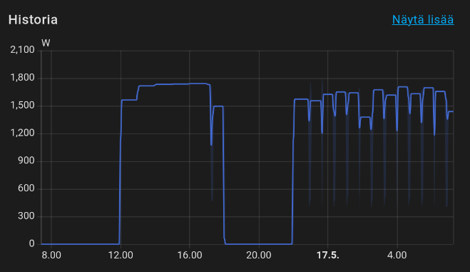

Viime vuonna en paljon kiinnittänyt uima-altaan pumpun toimintaan huomiota, muuta kuin säätämällä lämpötilaa. Pumppu on Azuro merkkinen.
Nyt aattelin tutustua vähä tarkemmin ja laitoin HomeAssistantin ohjaamaan lämmitystä. Mitenkähä ku näyttäisi, että aika lämpöisessäki kelissä ehkä sulattelee (kts. kuva), niin mitenkähä tätä kannattaisi parametrisoida? Enemmän tietävät varmaan osaavat sanoa mitkä on järkevät asetukset?
