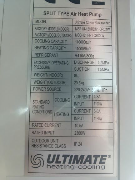

Onkos sulo_s samanlainen tyyppikilpi kuin minulla eli tälläinen
Tässä olisi näiden yksiköiden perusteella midean tiedot puhallusnopeuksista yms.
midea R split
