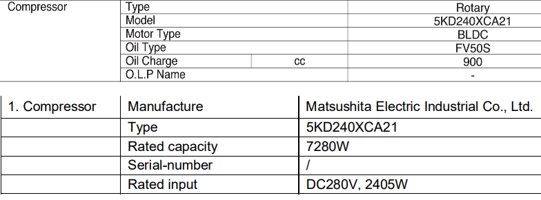

Nyt kun tamu(ei ole oikeanlaista juuri nyt saatavilla. saa vinkata jos bongaa jostain!) ja TI-ratkaisu on suljettu pois niin oisko veikkausta/tietoa millä jännitteellä tuollaisen kompuran sais pyörimään ilman kuormaa kun se on speksattu 220V?

Itselle riittäs jos sen saa vain pyörimään. Tarkotus olis vaan sulkea pois laskuista kompuran mekaaninen jumi/kiinni palaneisuus tms. Jos se lähtee pyörimään niin sitten uskaltaa alkaa etsimään uusia kortteja ulkoyksikköön.

Osaisko joku tietävämäpi heittää lonkalta, että minkä kokonen taajari olis hyvä tuolle 11kW pumpulle? Tarkempia kompuran speksejä ei ole vielä tiedossa, mutta liekkö 3-4kW luokkaa ottotehot tuolla kompuralla?
Olis tarjolla viitisen vuotta vanhat Danfoss FC-102 kokoluokassa 4kW ja 5.5kW melko harrastelijaystävälliseen hintaan. Noissa näytti ainakin manuaalin perusteella olevan PM-moottorin ohjaus BEMF tunnistuksella. Vai onko fiksuinta ottaa vaan tuo isompi ja rajottaa taajarista virta kun kerta hinta on molemmilla sama?

Laitetaan tässä vielä vapaa-aikaa odotellessa jemmaan netistä ko. kompurasta löydetyt speksit:
60354
Disp(cm3/rev): 24
AVH-30V1D 5kd240xca21
