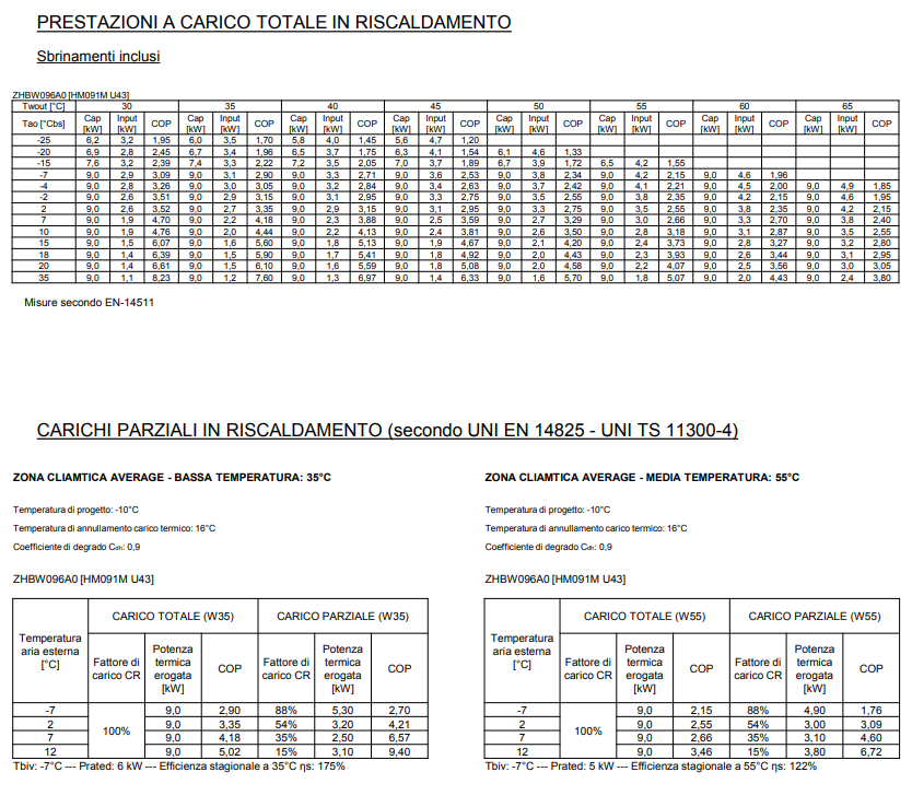

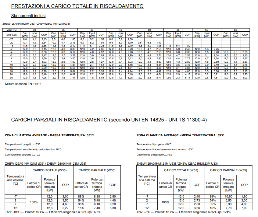

Viron kauppa kyllä ylihinnoittelee tuon 12kW:nkin rankasti (vähintään ~800€)!
Ei näistä maailmalla liiemmälti (käyttäjä)tietoa tarjolla mutta ainakin 9kWn laite dokumenttipohjalta tosi pähee moduloimaan herzejä (vääntää alhaalta osatehoilla)!
Oletko varma ,että tuo 12kW (R32) on passeli ?
9kW:n mitoituksella hinta putoo alle 3000 €:n (alveineen!)
Alla ilmoitettua 12kW:n osa-/täyskuorma dataa:
Alla 9kW:n dataa +30/35C ja +50/55C:ssä :
Sbrinamenti inclusi =Sulatukset sisältyvät (täysteholistaan)!

Kiitos datasta.
"Oletko varma ,että tuo 12kW (R32) on passeli ?
9kW:n mitoituksella hinta putoo alle 3000 €:n (alveineen!) "
No ihan varmasti tuokin riittää. Pitää etsiä tuo vaan 3-vaiheisena jotta pärjää nykyisillä sähköillä. 3-vaiheisena kuormitus/vaihe on siedettävä eikä edes ahdista.

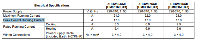

Tiedoksi:
9kW asti saatavissa vain yksivaiheisena (olikohan ~23A max virtapiikki mahdollinen?) !

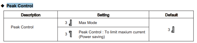

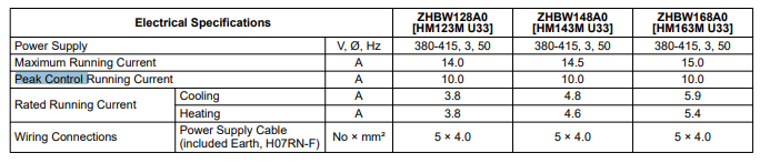

"9kW asti saatavissa vain yksivaiheisena (olikohan ~23A max virtapiikki mahdollinen?) ! "
Tuo on ainakin minulle ongelma. Talossa 25A tulo joten sopivan vaiheen löytäminen ison kulutuksen pumpulle on ollut haastavaa. Kun laittaa 3-vaiheisen, niin ei tarvitse miettiä virran riittävyttä. Edellisen pumpun kanssa oli säätämistä isojen luluttajien kuten liesi, pesukone ja kuivausrumpu.
Pyysin juuri tarjousta LG:n 12kW 380V pumpusta kotiin kuljetettuna.
P.S. Meillä on onni omistaa kaupungissa puulla lämmitettävä kiuas joka on mielestäni ainut oikea tapa lämmittää saunaa.
kurre orava
Oliskohan tuo max virtapiikki 23A kuitenkin jos laite käyttää sisäistä vastusta ja se vastus olisi kytketty samalle vaiheelle kompuran kanssa?
En nyt sen koommin lukenut noita speksejä mutta aika sukomattomalta tuntuu että tuonkokoinen invertterikone ottaisi missään olosuhteissa 16A enempää kompuralle? Mutta jos kompura ottaisi esimerkiksi maksimissaan 13A ja lisäksi olisi 2kW:n sisäänrakennettu vastus niin oltais aika liki tuota. Tosin se vastus kannattaisi toki mahdollisuuksien mukaan kytkeä eri vaiheelle.

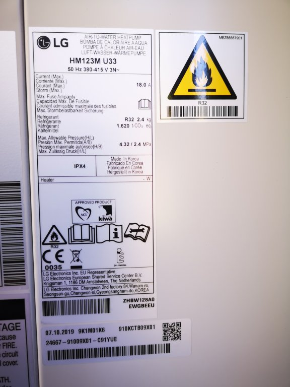

No nysse sit tulee. Otin pitkän tutkiskelun jälkeen LG Therma 12kW monoblock HM123M.U33. Otin tuon uusimman mallin ja hinta oli 5,2 k€ pihalle tuotuna. Tuosta on käsittääkseni useita malleja. Meille tulee nyt se viimeisin jossa se moderni control unit ja WiFi mahdollisuus ja kaikkein tärkein eli vihreä R32 tarra. Vähän epäilin mutta myyjä kertoi: There is a tag on the heat pump confirming that the monoblock works on R32 gas.
Meille tulee taloon 3*25A kaapelit ja vähän kokemuksesta arastelin laittaa pumppua 1-vaiheisena joten otin 3-vaiheisen. Lisäkuluna tulee 3-vaihe ampeerimittarin hommaaminen jotta pääsee seuraamaan pumpun kulutuksia. Hienoja lukemia kaikissa esitteissä mutta jos joskus tulee vielä pakkasia, niin sitten nähdään minkälainen ostos tuo oli. Testejä odottelen.

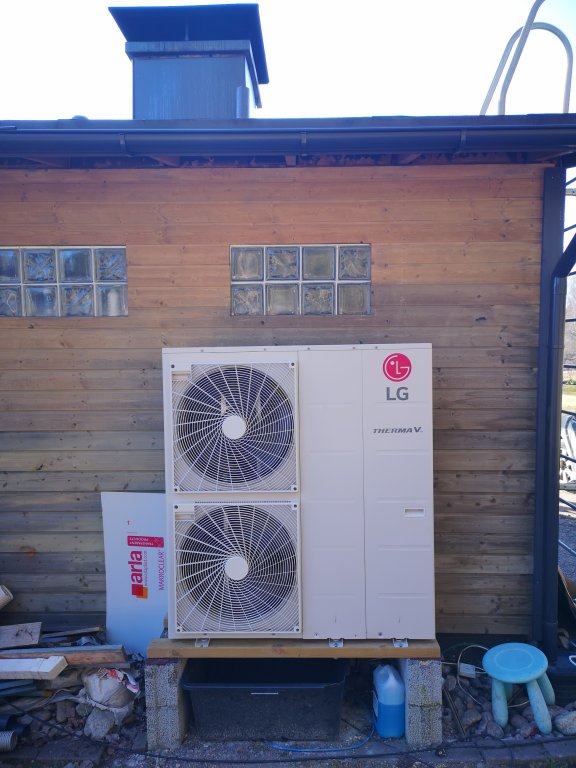

No nysse tuli. Asennus oli "helppo" kun kyseessä monoblock laite. Otin tosiaan sen 3-vaiheisen kun talon sähkösopimus on se vain 3*25A joten en halunnat laittaa yhdelle vaiheelle iso kuormaa. Nyt sähkö tulee lämminvesivaraajana toimivan öljykattilan lämmitysvastusten rasiasta ilman ongelmia talon muihin sähkönsyöjiin.
Pientä harmia oli siinä kun LG:n palvelussa lg.com ohjaa automaattisesti IP-osoitteesi mukaiseen maahan eli lg.com/fi. Suomen LG ei vielä myy tätä pumppua joten sieltä tuki oli nolla. No laitoin sitten fake-IP:n ja amerikkalaisena rupesi tukea jonkinverran löytymään. Iso ongelma oli löytää liitin johon pukata control unit. Loppupelissä eestiläinen myyjä teki soittokierroksen asiakkailleen ja asentajille jotka tiesivät kertoa liittimen paikan piirilevyllä ja sen, että siihen on koplattu tehtaalla joku johdonpätkä kiinni. Tuolla ohjeella liitin löytyi helposti.
Yhden pakkasyön jälkeen hieno ja hiljainen pumppu.

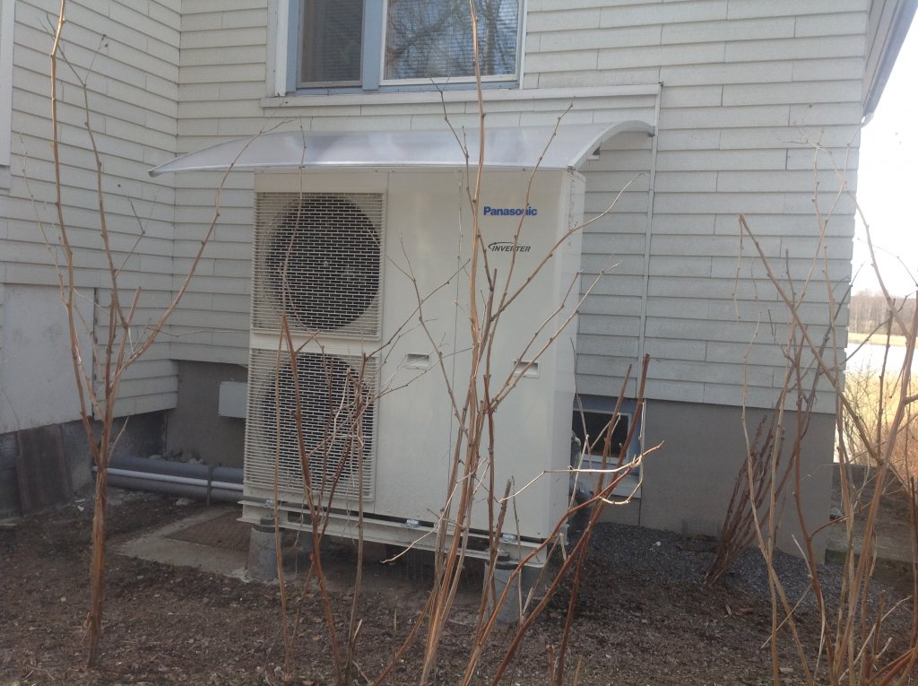

Hyvin saman näköinen panan 9 kilowattisen kanssa. Onko sisältä kuvia, miten eristetty?

Ei vielä sisältä kuvia. Ensisilmäyksellä näytti siltä, että Bilteman helpolla ja halvalle putkieristeelle tulee käyttöä vajaiden eristeiden takia.
Itseäni ihmetytti, että levari oli kokonaan eristämättä. Onko tämä jäähdytyskäytön takia vai miksi.
Todella siisti tuo Sinun sadekatos pumppusi päällä.

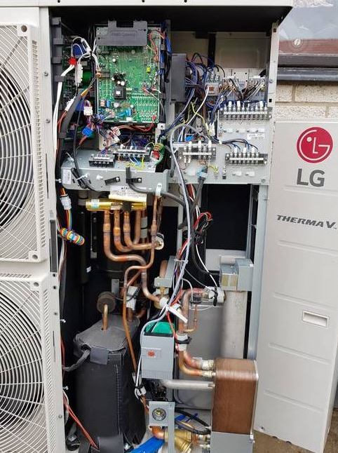

Vähän patistelen ..
Jäähdytykseen/Lämmitykseen liittyen:
-osaako viilentää kesällä katkoja vältellen kopressorin modulaatiolla siivestäen?
-onko sulatukset tyypiltään "on demand" vai säännöllisiä?
Kuvaa ed. sukupolven laitteesta (R410a !)

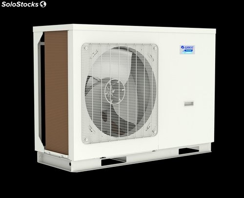

Onko kenelläkään käyttökokemuksia gree versati 3 monoblockista? Kohtuu hyvännäköiset ajot tarjoaa ainakin lattialämmityksen lämpötiloille kovilla pakkasilla.
Jos nyt vihdoin kesällä saisi aikaseksi heivata putkikattilan jatkeeksi jotain monoblokkia.
