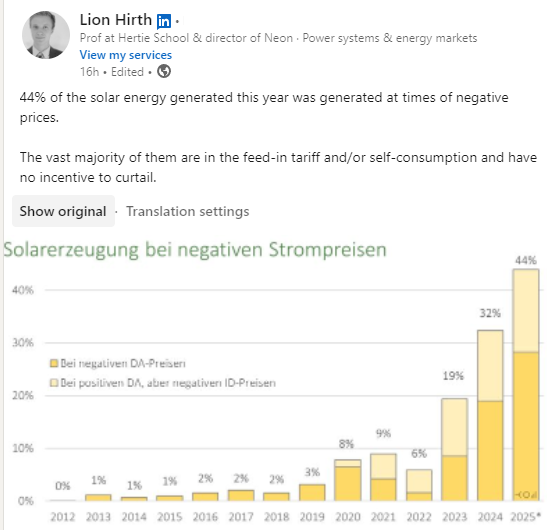

Uusiutuvan energian kannibalisaatio
Syöttötukihimmeli Saksassa pitää huolen että kannattaa tuottaa sähköä, vaikka sen hinta olisi negatiivinen. 44% tunneista kun aurinko on paistanut, hinta on ollut negatiivinen.
Jule

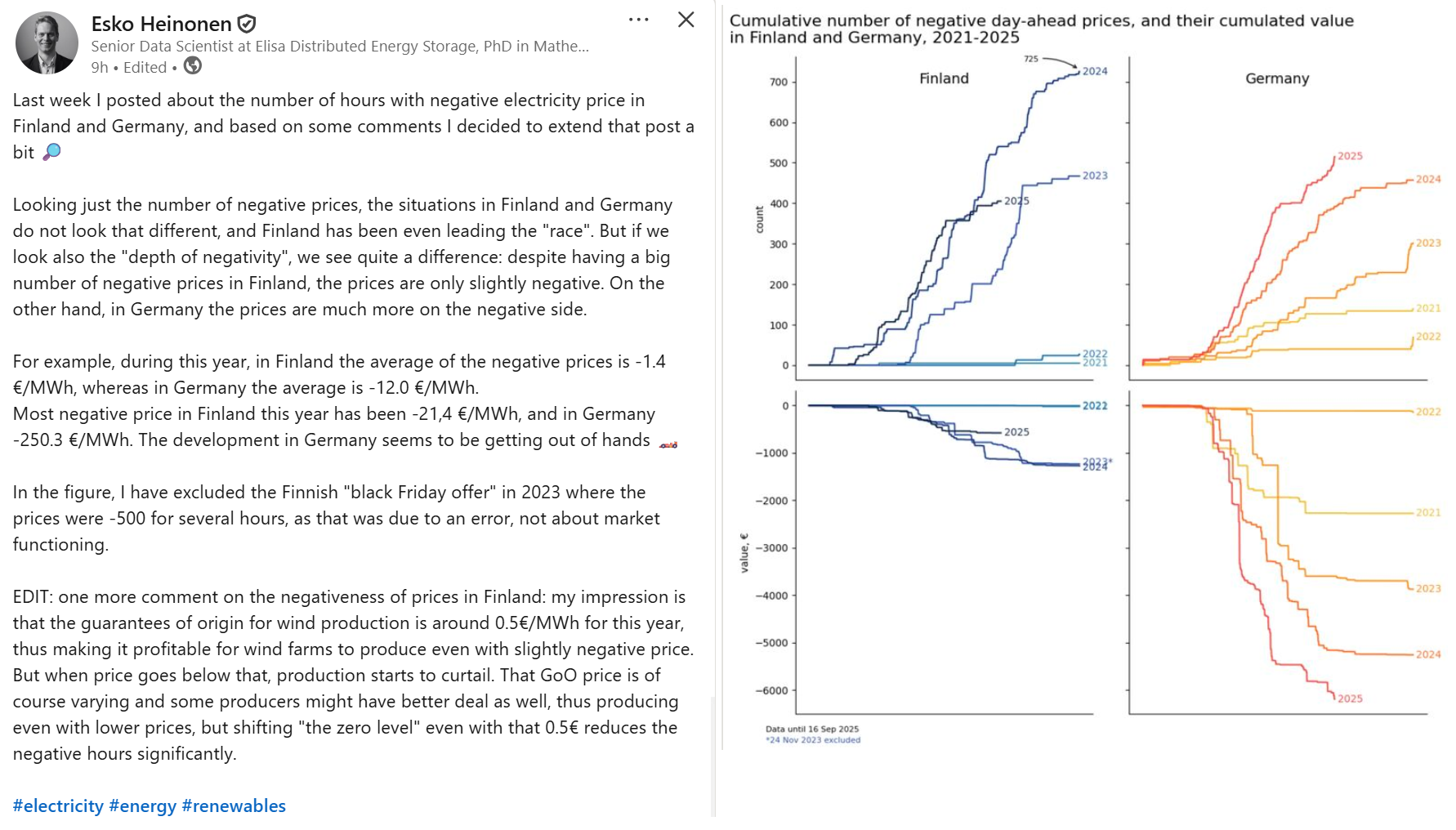

Ihan mielenkiintoinen postaus negatiivisten hintojen kertymästä Suomessa ja Saksassa.
jarkko_h
katso liitettä 108850
Suomessa negatiivisten hintojen syvyyttä tulee pienentämään mm. sähkökattilat. Negatiivisia hintoja taasen tulee lisäämään markkinoita vääristävä ' pakkopaneeli' -säännös.
Saksassa homma on karannut käsistä, koska siellä poliittisilla päätöksillä on varmistettu markkinoiden toimimattomuus.
