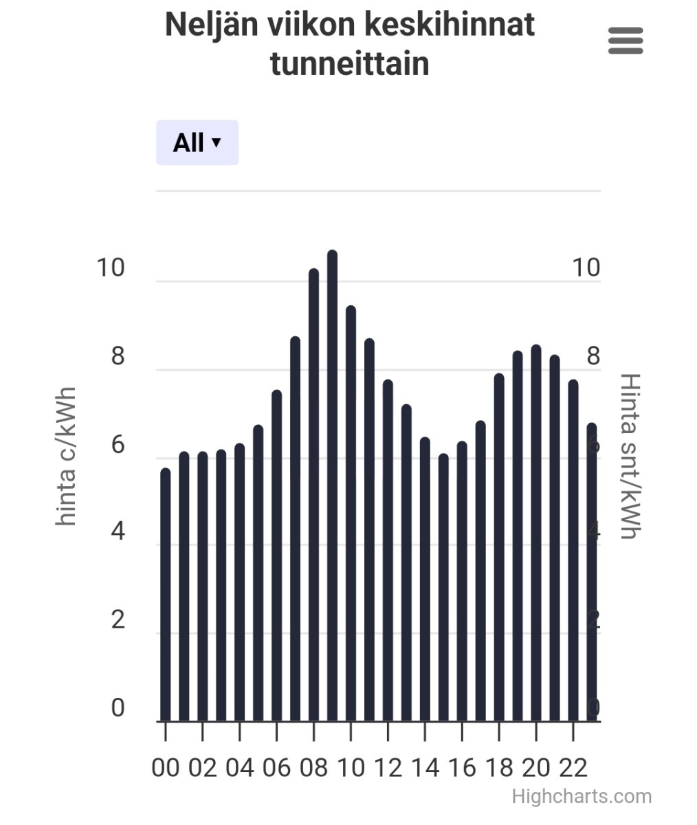

Viimeisen neljän viikon aikana keskipäivällä sähkön hinta on tippunut keskimäärin 6 sentin tasolle, samalle tasolle kuin yöllä. Kesällä kysyntä huhtikuun tarkastelujaksoa pienempää ja tuo on vain lyhyt tarkastelujakso. Silti tuota voi käyttää pohjana analysoitaessa tilannetta jossa meillä olisi 2GW nimellisteholla aurinkovoimaa ja aurinko paistaisi laajalla alueella Suomessa.

Ei Suomessakaan kesäkuukausina ole valtavaa tarvetta sähkökattiloille.

Analyysin voi aloittaa vaikka huomiselta päivältä... päivällä yli 10 c/kWh hintoja. Monenakiko päivänä on nolla-hintoja kuukaudessa?
Ei tässä alunperin ollut kyse sähkökattiloista .. se oli vain oikean elämän esimerkki uudenlaisesta kysynnästä jota alkaa ilmaantua jos halpaa, mutta vain ajoittain tarjolla oelvaa sähköä käyttämällä saadaan aikaan säästöä. Toinen vastaava tulee varmaan olemaan isojen vesiluolien lisälämmitys.
Tuo iltapäivän notkahdus on ollut jo paljon pidempään kuin aurinkopaneeleita on ollut merkittävissä määrin. Auringonpaiste saa myös tuulen viriämään. Lisäksi kulutus on muutenkin suurinta aamupäivisin. Ilmeisesti lämmitystä tippuu pois kun päivä lämpenee ja sitten illan pimetessä kulutus taas nousee.

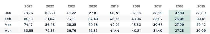

Tällä hetkellä OL3 ei kykene laskemaan keväthintoja edes vuoden 21 tasolle että olen erittäin skeptinen näiden yksikertaistetjen analyysien suhteen. Vaikuttaa vahvasti siltä hintaa heiluttaa suuremman alueen markkinavoimat ja korkea hinta valuu Eroppasti ja halvat hinnat Ruotsista. Tällä hetkellä korkeita hintoja on huomatavasti useammin kuin halpoja.

Mutta silti se kakkun hinta on noussut. Eli vaikutus tulee jotakin muuta kautta kuin kotimainen kysyntä/tarjonta.
Se että keskihinnat eivät vielä ole samalla tasolla kuin ennen venäläisten aloittamaa raaka kansanmurhaa tai ennen päästökauppamuutoksia, ei poista tosiasiaa uusiutuvien kannabiloinnista. Tuulivoimassa se näkyy voimakkaasti: Jo tänä päivä kovalla tuulella sähkön hinta lähenee nollaa. Aurinkovoima seuraa 3-5 vuoden viiveellä.

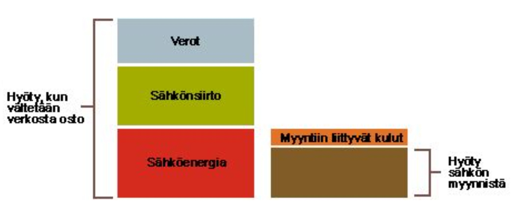

Aika paljon keskittyy aurinkosähkön kannattavuuden osalta tuo focus tuohon sähkönhintaan niinkuin tuolla Lukaksellakin, mutta vaikka myynnistä sais 0snt/kWh niin ostosähkön välttelyllä tienaa aina lähes 10snt/kWh siirron osalta.
Juurikin tuo on hankintaa suunnittelevan tärkeä ymmärtää että sitä omaa käyttöä pitää olla ja siihen ohjaukset. Viime kesän myynti hinnoilla jos tekee kannattavuus laskelmat niin pettymys on takuu varma

Tässä vain käy samalla niin, että oman tuotannon kannattavuus riippuukin enää pelkästään pörssihinnasta, joka tulee olemaan aurinkoisina kesäpäivinä hyvin matala. Ellei sitten pääse verkosta kokonaan irti, mikä nyt ei ole realismia vielä pitkään aikaan. Voisin melkein lyödä vetoa, että tällainen muutos tapahtuu ennenkuin nykyhetkessä hankittu aurinkovoimala maksaa itsensä takaisin.
Ei ihan noinkaan. Pitää huomioda myös valtion perimät verot jotka tosin ensikädessä perii sähkönsiirtoyhtiö siirtolaskussa. On varsin todennäköistä että siirron yhteydessä perittävät verot, ainakin sähkävero tulee nousemaan. Sähkön kokonaishintaa pitkälle tulevaisuuteen ei tiedä kukaan. Arvailuja voi aina esittää sähkön tulevasta hinnasta ja jo tehtyjen hankintojen osalta on vain elettävä niiden kanssa.
Sähkön kokonaishinta muodostuu siis kolmesta tai neljästä eri tekijästä: siirto, itse sähköenergia ja verot sekä omasta tuotannosta.

Juuri noin. Motivan sivuilla on havainnollinen kuva asiasta (liitteenä):
