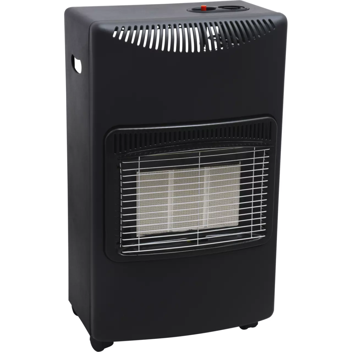

Kun tuossa tuli hommattua kaasulämmitin niin kirjoitetaampa tänne vähän kokemuksia kun piti suorittaa nyt koeajo tuolle.
Tämä oli siis tälläinen Tokmannin tarjoama laite josta luvataan maks 4,2 kW tehoa. NOR-VARM on merkki.
Kulutus on laitteelle tälläinen eri tehoilla:
  • 3 tehoaluetta: 1,5 kW / 2,9 kW / 4,2 kW
  • Kaasunkulutus 110 g / 210 g / 305 g tunnissa
Tuossa värkki tulilla täydellä teholla. Jätin sen aamupäivällä pohottamaan 2,9 kW teholla jolloin vain kahdessa elementissä on valgia kuvasta poiketen.

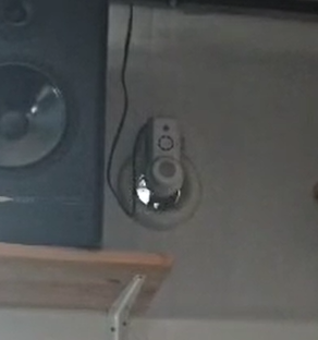

Talliin tuli laitettua netatmon purkki ja ruuvitagi. Jospa niistä saisi vähän kostaus, lämpötila ja CO2 dataa sitten kun tämä testi päättyy. Nuo laitteet ovat noin 0,5m lattiasta ja noin 2m laitteesta sivulle.

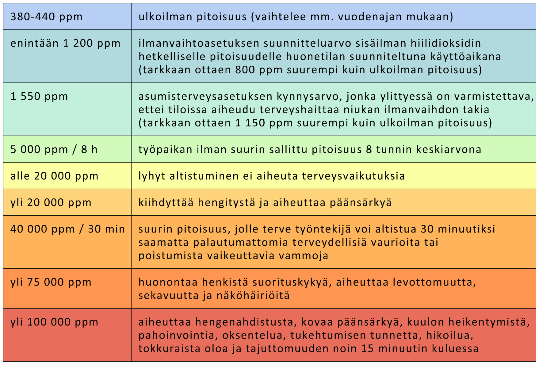

Tuosta pohjille taulukkoa. En tiedä sen paikkansapitävyydestä mutta tuossa oli kaikki mukavasti koostettuna.

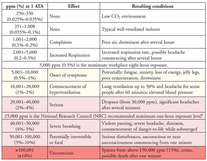

Ja tuossa vielä toinen

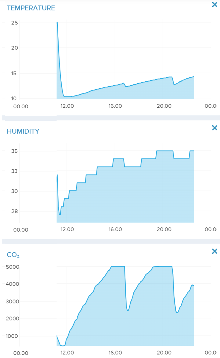

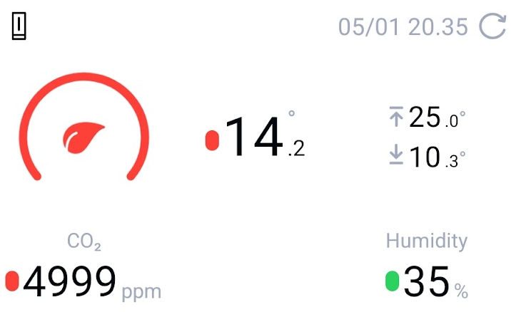

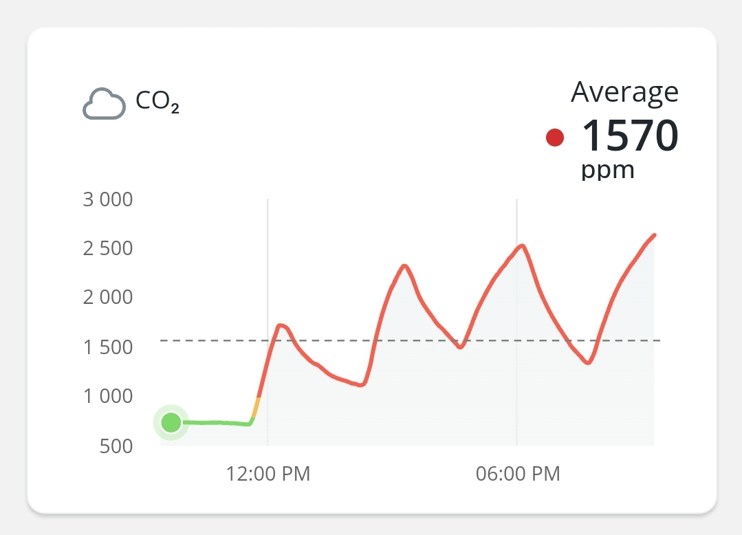

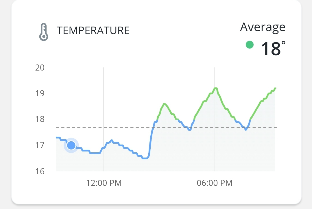

Mulla on tälläinen vaihe kokeesta menossa. :bileet:
Muh ilmava kakkosella. Tunnin - puolitoista päällä, sitten tunti pari poissa päältä.
Hiukan samanlaista dataa täältäkin tulee. Toi mylly tuottaa hullunlailla hiilidioksia. Enemmän kuin olisin arvellut. Noin tunnin käytössä tuossa tilassa CO2 nousi 2000 ppm tasolle.
Värkki poltti kaasua 2,3 kg ja aikaa siinä meni noin 10h 50min. Tuosta laskemalla tehoksi tulee 210g/h kakkosella. Näemmä näyttää osuvan juuri nappiinsa sen mukaan mitä on ilmoitettukin. Yllättävää. Lämmitysenergiaa piti syntyä 31,4 kWh.
Tuulettelin pahimpia käryjä välillä pois. Ensin noin 5min normaalia ovea ja myöhemmin vedin ison 5m leveän nosto-oven ylös asti auki. Yllättävän paljon tuosta räppänästä karkaa lämpöä harakoille kuin sitä kiritään lämpötilan perusteella takaisin lämmittimen kanssakin melkein tunti. Kosteus näyttää myös kasvavan jatkuvasti vaikkei aivan kovin hurjaa tahtia kuitenkaan.
Mulle tuli itselle vähän yllätyksenä että talli oli päässyt noin kylmäksi. En muista että siellä olisi ollut noin viileää koskaan. Sinällään ihan se ja sama käryttää laitetta vähän isommalla kädellä kun kyseessä on tila missä ei oleskella muuten joten CO2:stakaan ei ole haittaa. Tallin varalämmittimenä tuo kyllä ajaa asiansa. Sisällä käyttö olisi kyllä vähän niin ja näin. Täytyy kuitenkin koittaa myös sitä jotta tietää miten CO2 nousee.
