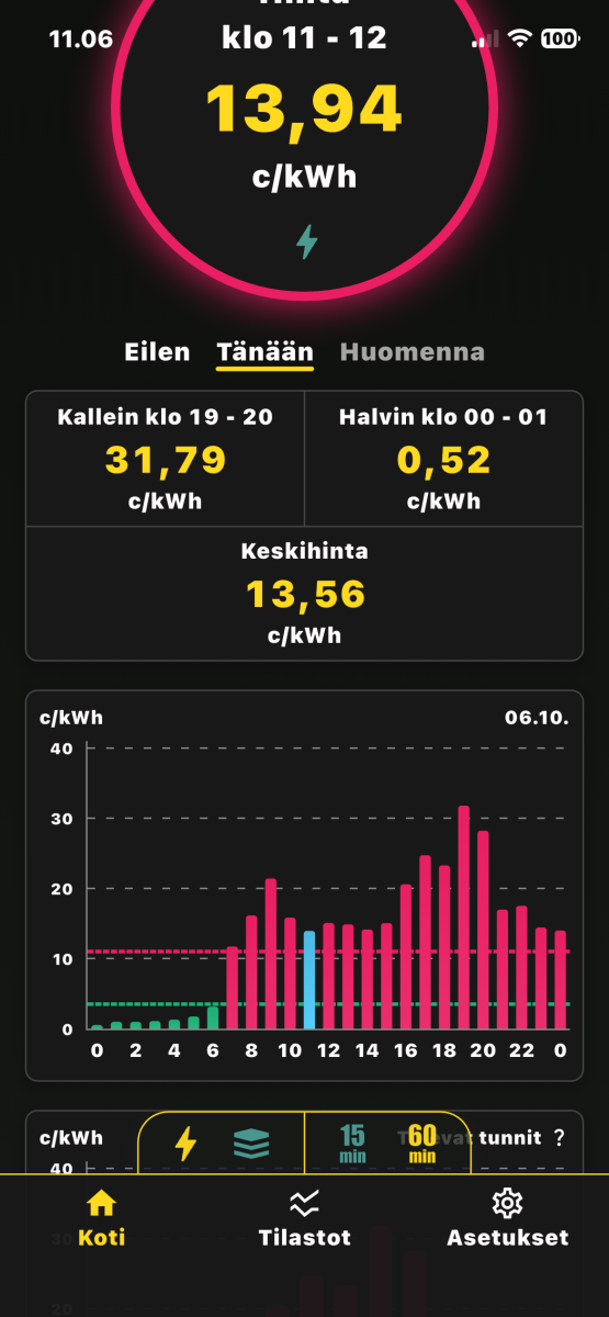

Mielestäni tänään tarvitsee ehkä kolme öljylämmitystä mikäli haluaa pitää lämmön kattilassa yli 50. Vai oliko sulla joku kolmaskin lämmönlähde?

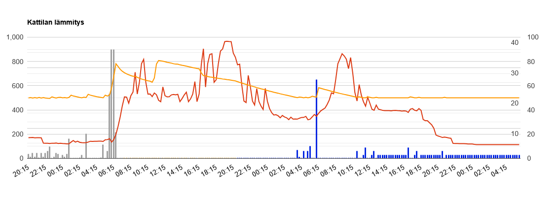

Tuossa automaatin laatima suunnitelma tälle päivälle. Oranssi on kattilan lämpö, joka käy 80 asteessa asti. Palkit on lämmityssekunteja sähköllä.
Aamulla se veti kattilan niin kuumaksi, että puhelimeen tuli jo ylilämpöhälytys. Arvio on, että lämpö riittäisi tuonne klo 18 asti, johon se on varannut edullisemman slotin lisälämmitykselle.
Jos tuo toteutuisi niin kallista sähköä kulusi noin 10 minuutin ajan. Halusin kuitenkin testata öljyä kesän jälkeen ja annoin sen nyt kuumentaa kattilan uudelleen kuumaksi tässä aamupäivän aikana, jotta sähköä ei tarvitsisi lainkaan kalliiseen aikaan. Kokeilu ei ihan vielä onnistunut täydellisesti kun automatiikka tiputtaa öljyn pois vartin välein. Pitää aina käynnistää uudelleen. Nyt se on poltellut öljyä jo 25 minuuttia kahdessa jaksossa eikä kattila vielä ole täysin kuuma. Kolmas jakso varmaan saa sen aikaan.
Uusi käyrä näyttää että lämmitys öljyllä onnistui sittenkin kahdessa erässä. Ja nyt lämpöä pitäisi arvion mukaan riittää puoleen yöhän asti. Saas nähdä, voi riittää jopa kauemminkin nyt kun kattila on läpeensä ladattu. Loki kertoo että poltin oli käynnissä 24 minuuttia. Joten se maksoi 1,50€ rahassa. Sähköä olisi saanut noin 6 kWh sillä rahalla eli tunnin olisi saanut sähköä käyttää. Ei siis ollut kovin kannattavaa öljyllä ajaa.
Tuossa näkyy nyt öljyn synnyttämä hyppy käyrään. Illalla sitten voin katsoa miten se totutui. Yleensä öljyn jälkeen lämpötila laskee paljon hitaammin kuin sähkön käytön jälkeen.
Tänäänkin loput tunnit alkaa aina kalliilla, halpenee loppua kohden, ihan jokainen. Joka tunnissa hyvinkin se 10 snt ero kaavamaisesti.

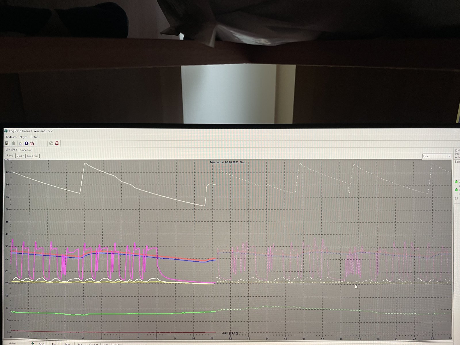

No nyt on päivä ihmetelty ja aika radikaalisti näkee eron mitä tapahtuu kun sähkön sijaan lämmittää kattilan öljyllä.
Eli aamulla klo 6 nurkilla sähköllä meni kattila kuumaksi. Lämpö alkoi kuitenkin laskea heti kun lämpöä karkaa kattilan yläreunasta sen alaosaan. Klo 12 nurkilla lämmitin kattilan täyteen öljyllä. Heti huomaa että käyrä lähti loivemmin laskemaan. Suihkussa käynti pudotti kello 16 nurkilla osan varauksesta pois, mutta yhä mennään loivasti alas vielä kello 21 nurkilla. Loppu osa on arvioitu sähkölämmityksen mukaan jyrkemmäksi. Käytännössä kattila pysyy tuolla yhdellä öljylämmityksellä kuumana aamuun asti, jolloin onkin vain pieni lisälämmitys tarpeen, että aamun erittäin kalliit tunnin päästään ohi. Sitten nilkutetaan loppupäivä muutaman kymmenen sekunnin lämmityksilä odotellen hyvin halpaa yösähköä.
Todellakaan ei kannata öljyllä päästää lämmittämään kattilan vettä ellei sähkö ole hyvin kallista melkeinpä vuorokauden ajan.
Olen aikalailla samoilla linjoilla kanssasi täällä. Erona on ettei niin isoa ero minun kattilalla öljyn ja sähkön välillä. Eroa on kuitenkin samalla lailla kun sinulla, öljyn jälkeen käyrä loivempi.
Lopulta se pysyi kuumana kokonaisen vuorokauden öljylämmityksen jälkeen.
