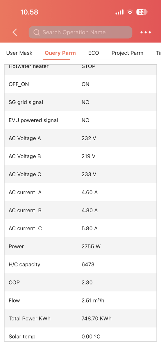

Sprsun 11kW. Pakkasta nyt parikymppiä ja pahimmilaan yöllä reilut 25, Hyvin jaksaa jauhaa. Tällä hetkellä: inlet temp 44, outlet temp 47, ottoteho 2391w, antoteho 5524W. (pyyntinä 43 astetta, mutta ilmeisesti kovemmalla pakkasella ajaa vähän ylilämpöön)
viimeisin vuorokausikulutus 29,4 kWh

Miten toi on mahdollista?

Katselin speksejä. Näyttää olevan kovan luokan laite. Nuo toteuma-arvot aika hyvin täsmäävät näihin taulukoihin.

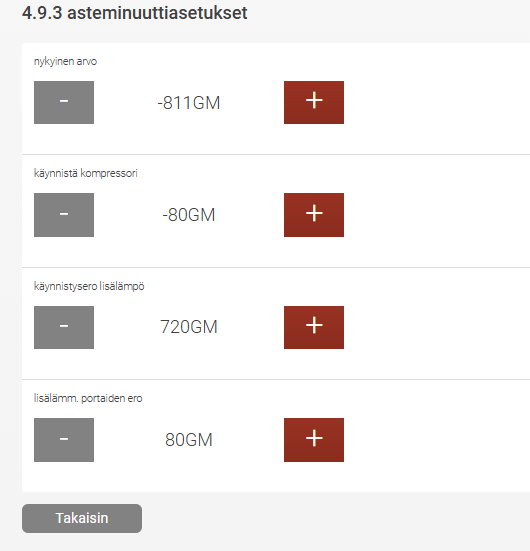

No, kaikki on suhteellista. 3 tuntia 2 kw vastuksella olisi köyhdyttänyt sinua alta 50 senttiä. Eli sitten vaan etsimään maastosta pari tyhjää pulloa ;)
Ehkä pelko on perseessä, jos ei ole varma miten nuo pumpun vastukset tulevat peliin ja menevät lepoon.
Omassa Jäspissä (Nibe lienee samanlainen, vaikka yllä olevat lienevät siinä kaikki miinusmerkkisinä) -800 GM käynnistää ekan vaiheen. Minulla on pumpussa 3*10 A. Eli yksi vaihe pyöristettynä 2 kw. Tuo 800 tulee kompressorin käynnistysluvusta sekä lisälämmön käynnistyseron summasta. Jos GM putoaa vielä 80, niin tulee peliin toinen vaihe ja kolmas vielä siitä 80 alaspäin.
Kun tästä ylläolevasta mennään 80 GM parempaan suuntaan 800 GM:stä eli 720, niin lisävastuksia ei enää ole käytössä.

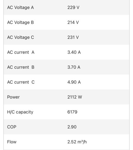

Tältä aamulta. Mittarissa -21,5.
Muutaman tunnin pumppu jopa huilaili kun pääsi tavoitteeseen.

30 kWh vuorokaudessa mutta silti kone tekee 5,5 kWh kun 1,25 kWh riittäisi, eikö tuo taivu pienempään tehoon?
Millä tuo otot ja annot on mitattu?
veemeli
Pumpun apista tuo kuvakaappaus, eli laitteen sisäisiä mittauksia.
Kyllä tuo pienemmälläkin menee. Taitaa 1,2kw olla pienin ottoteho mitä on tullut nähtyä. Kompuran ohjaus silloin luokkaa 20Hz.

Maltillinen kulutus talossa, oliko muita lämmityksiä päällä? Energiana tuo tekee jotain 70 kWh.

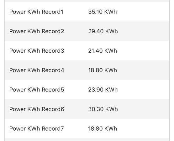

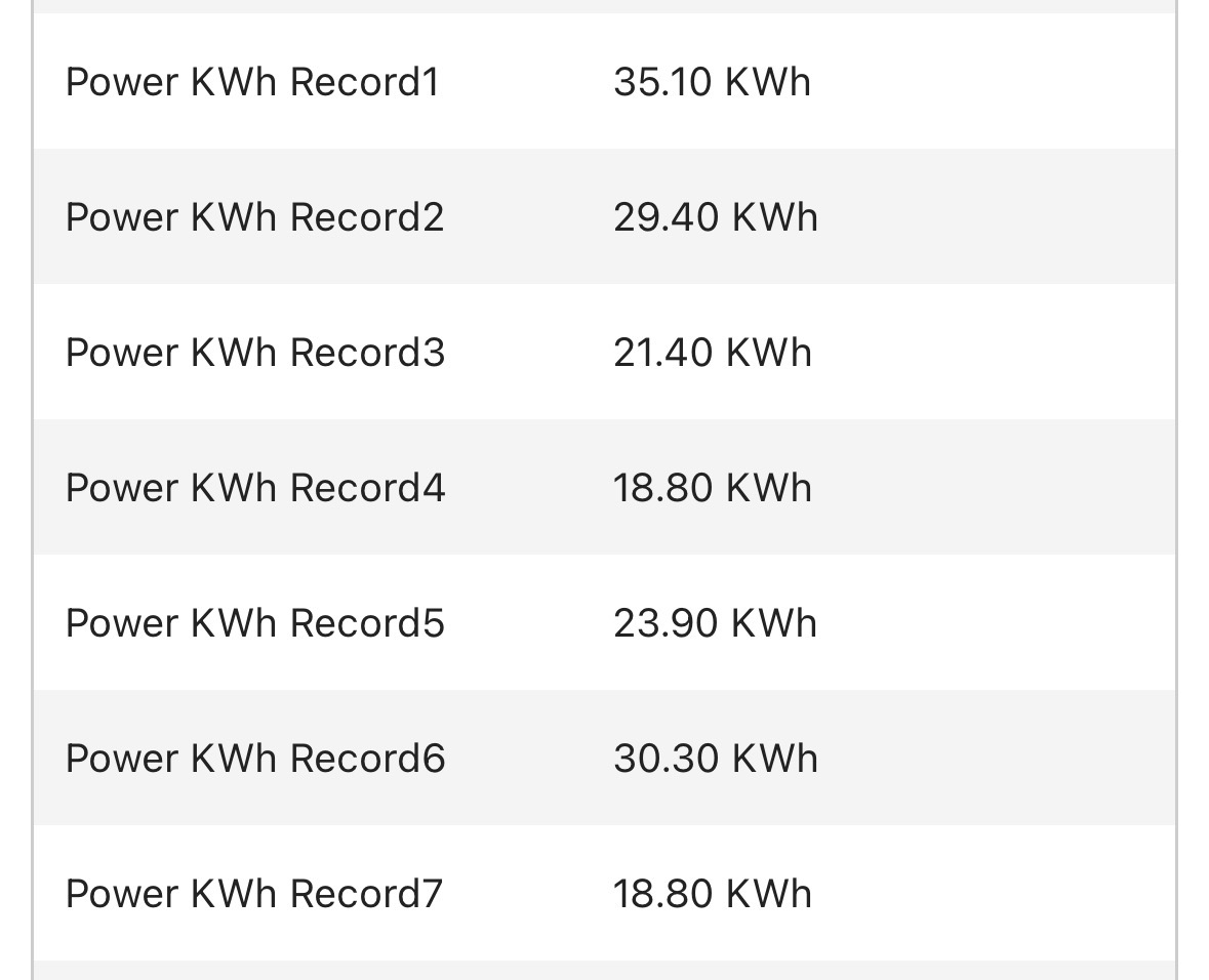

Takassa olen poltellut pesällisen päivässä pakkaskelillä. Tosiaan vasta marraskuun puolivälistä menty tällä setupilla niin varmasti säädettävää löytyy. Aiemmin oli nibe pilp josta porsi kompura jo kolme vuotta sitten.
Alla viimeisimmän 7 vuorokauden kulutukset.

Taloussähköt tuohon päälle?
veemeli
Nuo siis vain vilpin kulutus. Eilinen talven kylmin päivä, kokonaiskulutus 88kWh. Mulla on 55 neliön autotalli ja mitsu heavy ei jaksa pitää sitä lämpösenä niin pitää suoralla sähköllä lämmittää lattioita.
