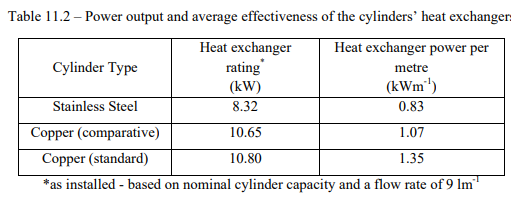

Osaako joku kertoa että miten näitä kierukoiden tehoja pitäisi verrata. Jos katson vaikkapa tuota Borön sivua niin siellä kerrotaan että kierukan pituudet ovat 25 metriä (käyttövesi) ja 12 metriä (aurinkokeräin), pinta-alat kierukoille ovat 6 m2 ja 3 m2. Tehoja ei ilmoiteta.
Oson varaajissa havainnekuvissa kierukat näyttävät vähintään yhtä isoilta tai isommiltakin. Heillä käyttövesikierukan pinta-ala on kuitenkin 0,8m2, pituutta ei ilmoiteta mutta teho kerrotaan olevan 12kw 25 asteessa. Aurinkokierukka vastaavasti vain hieman pienempi 0,6m2, teho 12 kw 20 asteessa. Putken halkaisija molemmilla sama 22mm.
Boröhän on noiden tietojen mukaan jostain ihan toisesta universumista. Onko oikeasti noin vai onko jotain mitä en ymmärrä?
Mahtaisiko kyse olla kampakupari- sekä rst-kierukoista, kuparisessa on reilusti enemmän pinta-alaa. Ainakin muutamassa Oson mallissa oli maininta rst-kierukoista.
Netistä löytyy kelpo vertailuja:
Aloita lukeminen vaikka lopusta (=Summary)!
Ohessa kantaa vuotuiseen säästöön Irlannissa suhteessa teräs (RST)-verrokkiin!"
Kampakuparipuolelta ei tarttunut haaviin mitään konkreettista!
Itse ymmärrän, että kyse on kahdesta ihan eri tuotteesta. RST on haitariputkea, kampakuparisessa on ulkopinnassa kunnon evät mutta tyypillisesti sileä tai lähes sileä sisäpinta. Rosterista on visiin aika vaikea muovata vastaavaa kuin kuparista, lisäksi kuparin lämmönjohtokyky mahdollistaa umpinaisen evän käytön ulkopinnassa. Rosterin parempi korroosionkestävyys taas mahdollistaa ohuemman (ja myös taipuissamman) rakenteen. Rosterisessa sisäpinta on lähes yhtäsuuri kuin ulkopinta-ala mutta kuparisessa ulkopintaa on moninkertainen määrä suhteessa sisäpinta-alaan. Kai näitä pitäisi verrata vain suorituskyvyn mukaan, ei metrimäärän eikä edes pinta-alan mukaan.
Kampakuparissa lämmönsiirto menee paremmin päikseen, koska ulkopinnassa on seisova vesi ja siitä syystä heikompi lämmönsiirtokerroin. Pienempi sisäpinta-ala riittää ja sileä sisäpinta tarjoaa vastineeksi vain vastaavan sileän putken suuruisen painehäviön.

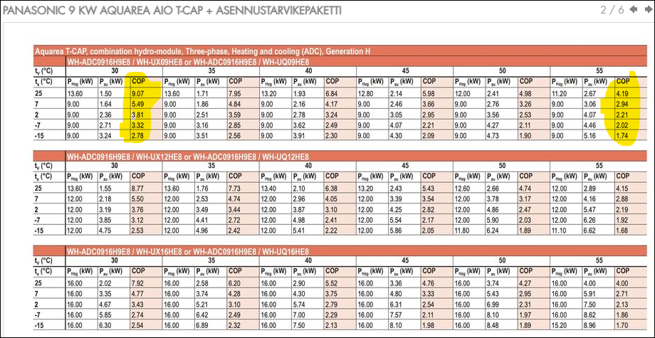

Kesän aikana myös täällä keskusteluissa ollut Panasonic H-sarja on noussut uudeksi ehdokkaaksi vaihtoehtojen joukkoon. Hintaerot olisivat jäämässä 500-1000e, tasolle kiinan valmistajien kanssa niin huoltovarmuusmielessä tämä voisi olla ihan perusteltu lisähinta maksaa Panasonicista.

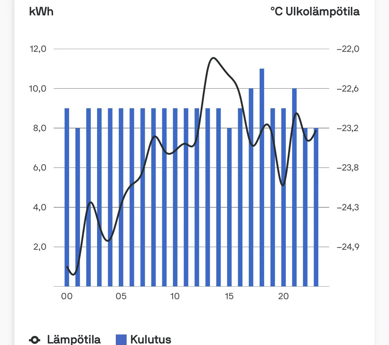

Energiatodistuksen mukaan vuoden lämmitysenergian tarve on reipas 32000khw. Tämä vuosi näyttäisi menevän omalla käytöllä jonnekin reiluun 26000kw mutta erillisen 40 neliöisen saunarakennuksen lämmitystä on hoiti viime talvena ilp mikä ei kyllä ollut optimaalista koska lattia oli tuolloin hyvinkin epämiellyttävän kylmä.
Vuoden aikana oli muutama päivä kun pakkaset kävivät -25 asteessa Kuopiossa. Tämä muutama päivä -25 astetta vaikuttaisi Kuopiossa toistuvan melkeinpä joka vuosi ja välillä nuo yli -20 pakkasjaksot ovat olleet viikonkin mitttaisia. Liitteenä kuvassa vuoden eniten energiaa vienyt päivä sis. lämmitys ja käyttöveden energia. Yksittäisiä tunteja vuoden aikana on mennyt 12kwh teholla ja näihin liittynee lämpimän veden käyttö samaan aikaan.
Hankittuna on nyt OSO DGC 300 varaaja missä kierukat käyttöveden lämmitystä varten ja 3kw vastus varalle. Lisäksi puskurivaraajaksi Energy Save 200l BT200TC-1 ja siinä käyttöveden esilämmityskierukka.
Apuja kaipailisin erityisesti pohdintaan mikä olisi oikea mitoituskoko kun lämmin vesi on myös tarkoitus pyrkiä pumpulla mahdollisimman paljon tekemään 9kw/12kw/16kw.
Laitteiden hintaerot on aika olemattomat. 9kw --> 12kw +350e, 12kw --> 16kw +n.500e (9kw-->16kw +850e).

Osaisiko joku heittää arvioita tuosta koneen mitoituksesta.
Kohde 250 m2 asuinneliöt + harrastetilat ~50 m2 Kuopiossa? Ja tarkoitus pumppailla myös käyttövettä? Kai toi vähintään 12 kW olisi hyvä olla. Varsinkin, kun hintaero on pieni.
Kuvassa huipputehon tarve 11 kW eikä sisällä saunarakennusta? Jos haluaa varman päälle pelata, niin 16 kW kone.
