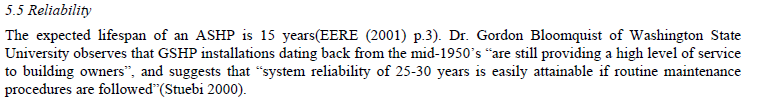

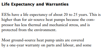

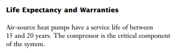

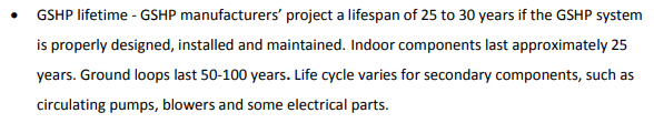

Katsoin huvikseen löytyykö mistään mitään "elinikää" näille laitteille(VILP/MLP jne). Toki osa hyytyy jo aikaisemmin ja osa jatkaa kituutusta vielä pidemmälle.
ASHP(air-source-heatpump) = VILPPI/PILPPI/ILPPI
GSHP(ground source heat pump) = MLP
ilmaropelit
60112
mlp
60113
https://www.nrcan.gc.ca/sites/oee.n...source/pub/home/heating-heat-pump/booklet.pdf
60114
60116
https://www.gshp.org.uk/documents/CE82-DomesticGroundSourceHeatPumps.pdf
60117
60118
http://grebeproject.eu/wp-content/uploads/2017/10/GREBE-Advice-Notes-GSHP-ASHP.pdf
60119
Näiden johtopäätöksenä ilmavärkeille puhutaan 10-20v käyttöiästä. Ilmavärkkien keskinäistä järjestystä en osaa sanoa. MLP:lle käyttöiäksi 20-30v.
