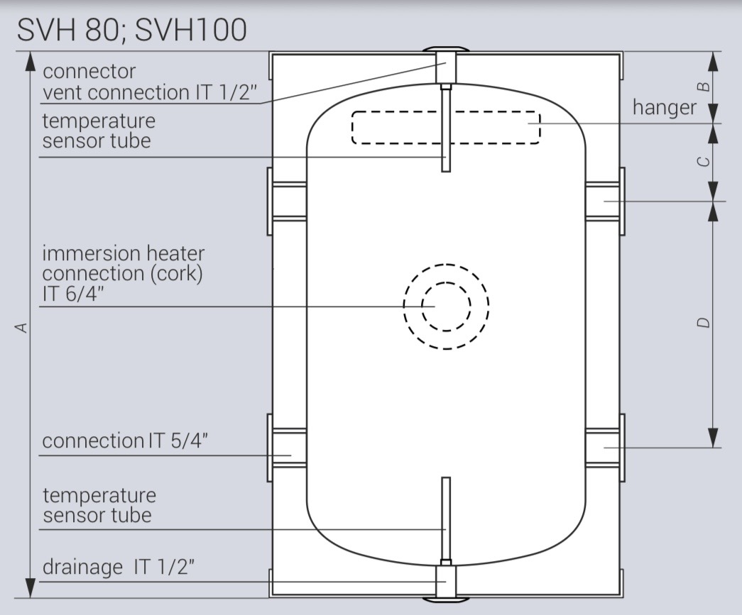

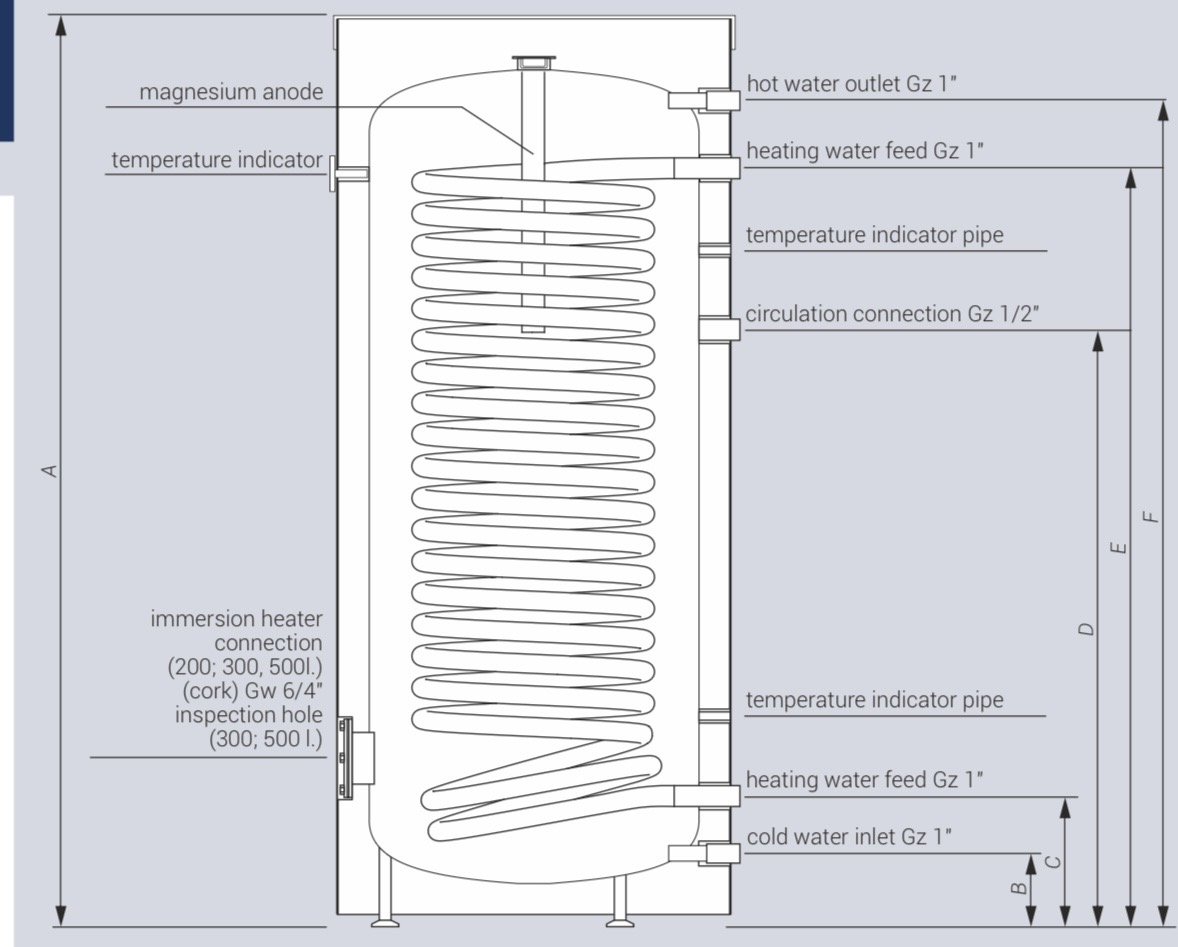

Lv-varaajan yhteet ovat 1” ja puskurivaraajan 5/4” eli 32 mm. Kannattanee asentaa puskurivaraajan ja venttiilin väliin tällainen supistusnippa.
Mistähän halpakaupasta mokoma puskurivaraaja on? Kuvissa kierre 5/4" ?? ...tuskin!! Oliskohan kuitenkin 3/4"
Kannattaa kattoa kierteet kun pömpeli saapuu ennenkuin tilaa turhia vääränkokoisia suppareita

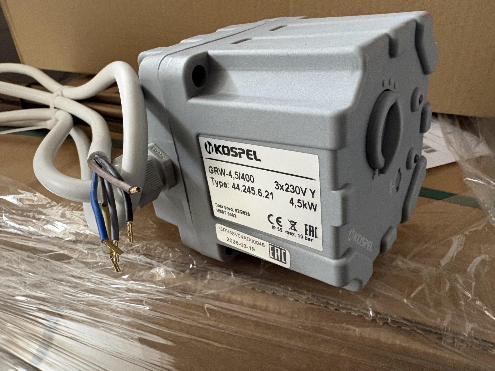

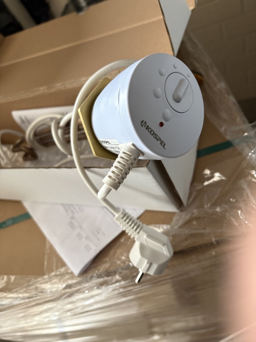

Puskurivaraaja, lämminvesivaraaja ja vastukset saapuivat. Kierteiden koot ovat, kuten Kospel on ilmoittanut (1" ja 5/4" eli 32 mm).
4.5 kW vastus on vaikuttava.

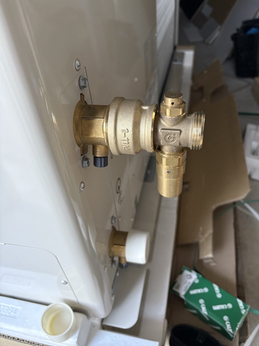

Supistusnippa kiertyy nätisti kiinni pumppuun, mutta jäätymisenestoventtiili täytyy kiristää kitillä ja hampulla nippaan.

Pumpussakin on 5/4. Kyllä 3/4 olisi turhan pieni. Katso itse SVH-100 tiedot jos epäilyttää.
No en tiedä kospelin vehkeistä mutta koko 5/4" on mulle ainakin erikoinen enkä usko osia niin vain löytyvän!
3/4"=26.9mm , 1" =33.7mm.... tuo mainittu 32mm on uppoouto koko , jos taas kyseessä on dn 32 niin se on 11/4" eli 42.4mm
Mut samapa tuo mulle :)
BBF
Sehän on just DN32 eli 1 1/4"
Ilmavesi
Kospel käyttää ilmaisua 5/4". 1 1/4" on yleisempi. Molemmat tarkoittavat metrisessä järjestelmässä 32 mm.

Lv-varaajan yhde on 1” ulkokierre. Kuvassa on muovisuojus sen päällä. Linkin venttiilin sisäkierre menee yhteen kierteelle. Sitten venttiilin 1” nippaan voisi asentaa linkin kulman, jossa on puserrusliitin 28 mm putkelle. Sopivia kulmallisia venttiileitä en ole löytänyt.

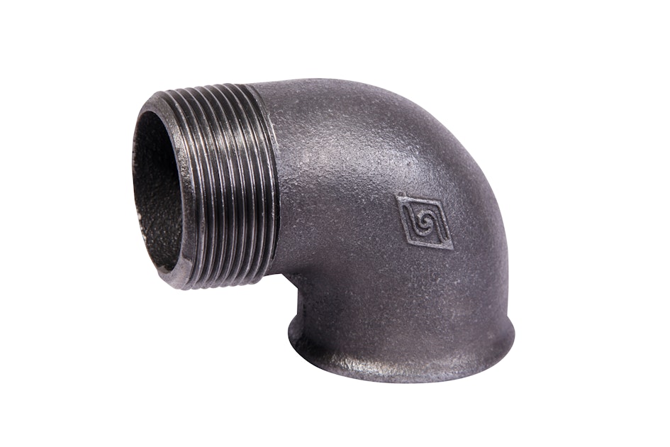

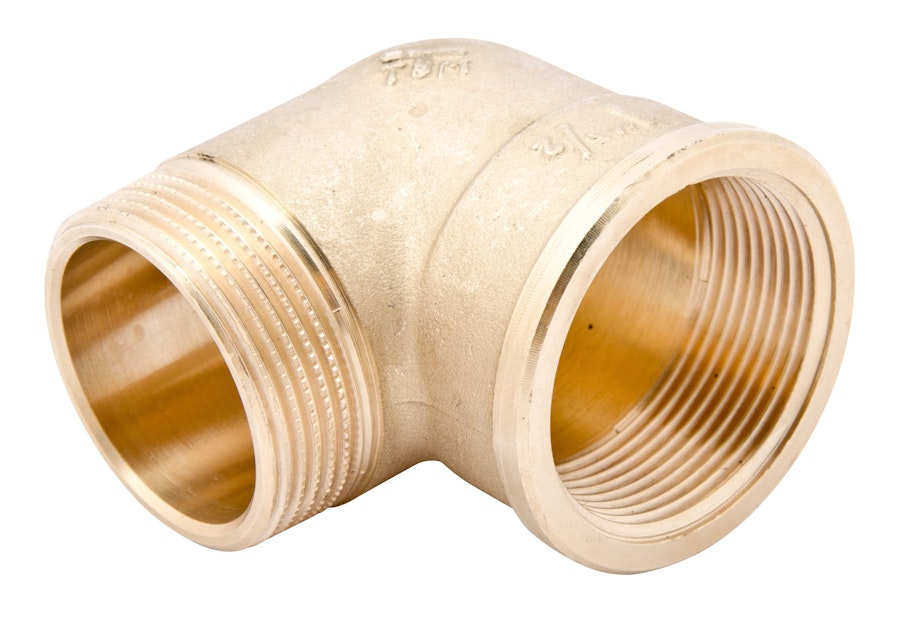

Tuolla saat venttiilin suoraan kiinni varaajaan kun venttiilissä on ulkokierre ja varaajassa sisäkierre.
Tässä halvempi, joka sopii ihan hyvin myös käyttöön jos varaaja on terästä.
Ja sitten venttiliin putki kiinni tuollaisella.
Näitä on myös Mapress versiona mutta sellaisen kun laittaa kiinni ei siitä saa enää mitään irti, joten kannattanee käyttää tuollaista vaikka putkimies haluaisikin tehdä sen nopeasti.
Yksi osa menee vähemmän jos venttiilin laittaa suoraan kiinni varaajaan ja käyttää sen jälkeen kulmamallista putken liitintä jolla putki kiinnittyy venttiiliin. Jos varaajassa onkin ulkokierre niin sitten venttiilin saa siihen kiinni tuollaisella.

”Yksi osa menee vähemmän jos venttiilin laittaa suoraan kiinni varaajaan ja käyttää sen jälkeen kulmamallista putken liitintä jolla putki kiinnittyy venttiiliin.”

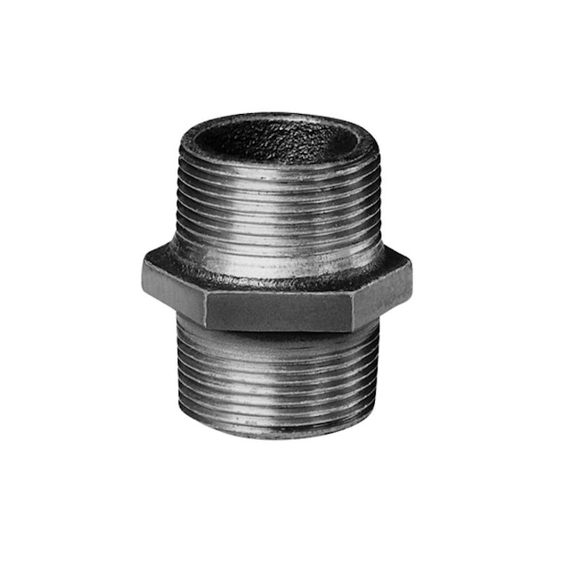

Näinhän se kannattaa tehdä lv-varaajassa, jossa on 1” ulkokierre.
Puskurivaraajassa voi tehdä samalla tavalla, kunhan ensin asentaa tällaisen supistusnipan puskurivaraajan 1 1/4 sisäkierteeseen.
Toinen vaihtoehto on käyttää supistusnippaa sisäkierteellä ja sitten ulkokierteellistä kulmayhdettä. Voi olla kuitenkin tarkoituksenmukaista käyttää vain sisäkierteellistä supistusnippaa, sillä silloin venttiilin saa siihen suoraan kiinni. Sen jälkeen voi tarvittaessa käyttää kulmayhdettä.

Lv-varaajan kierron yhde on 1/2”, muut yhteet ovat 1” (4 kpl). Puskurivaraajan yhteet ovat 1 1/4” (4 kpl).

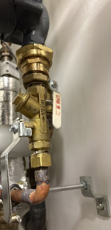

Ilmavesi
Nykyisessä järjestelmässä on kaksi lämmityspiirien kiertovesipumppua. Uuteen tulee vain yksi, sillä lämmityspiirit yhdistetään. Lisäksi tulee tietysti käyttövesipiirin pumppu. Tässä on kuvat sekä toisen lämmityspiirin pumpun että käyttövesikierron pumpun liitoksista. Varmaankin käyttövesipiirin liittimiä voi hyödyntää uudessa järjestelmässä, mutta lämpöpiirin pumpun liittimet täytynee uusia pienemmälle putkikoolle esimerkiksi tällaisella:
Tai vielä hienommalla sulullisella mallilla:

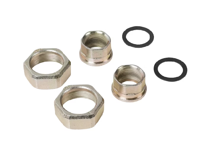

Toki sulkuja tulee muutenkin, ja en tiedä vielä, onko tällaisesta sulkuliittimestä hyötyä. Liittimien hintaero ei ole kovin merkittävä, vaikka se tietysti prosentuaalisesti suuri onkin. Tarvittaessa pumpun vaihto olisi ainakin hyvin yksinkertaista.
Koska lämmönjakosuunnan lähtö on 1”, 28 mm putken liitoksen voi tehdä puserrusliittimellä:

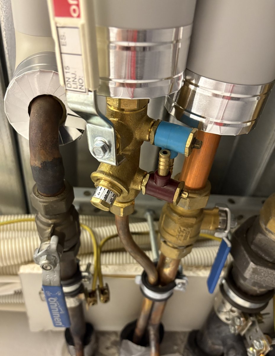

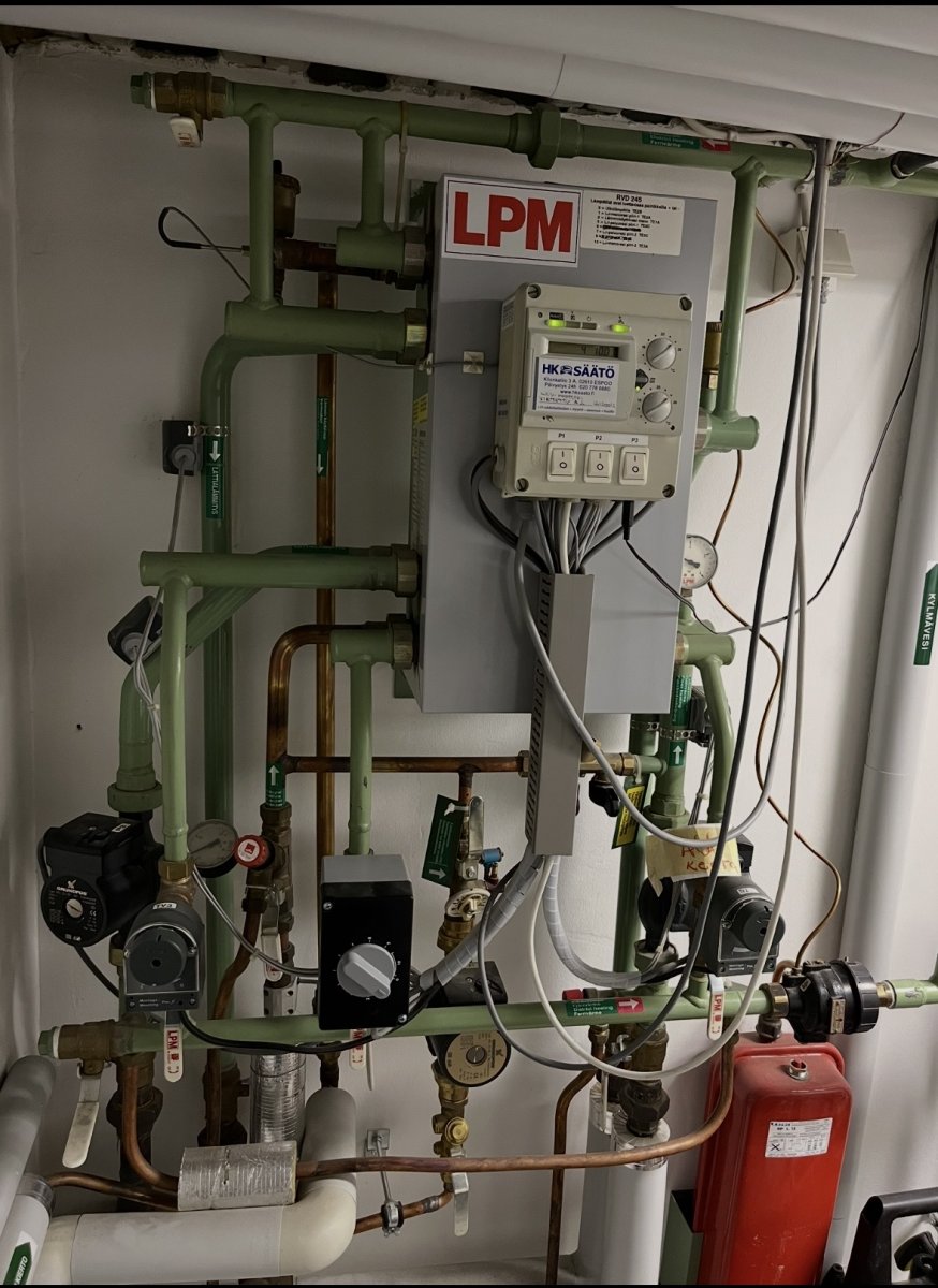

Kuvassa on lämmönjakohuoneesta taloon lähtevät vesilinjat:
vasemmalla on kylmä vesi, keskimmäisenä lämpimän käyttöveden kierto ja oikealla lämmin vesi. En oikein hahmota, miten jälkimmäiset kytketään uuteen järjestelmään ja mihin sekoitusventtiili tulee.

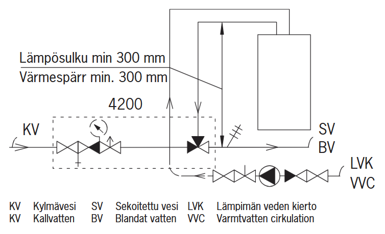

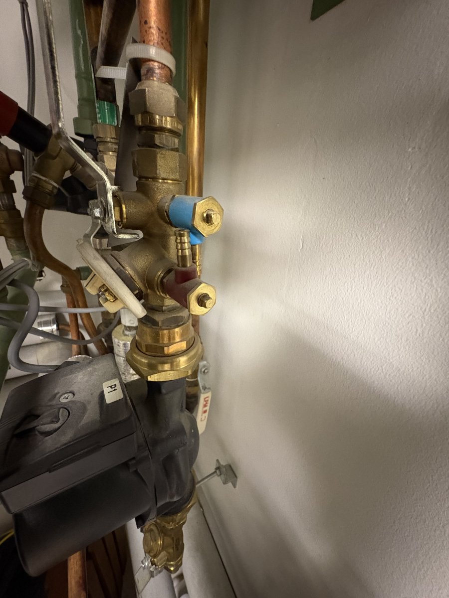

Sekoitusventiili on jo siinä paikoillaan. Putket lämminvesivaraajasta tulee tuohon sekoitusventtiiliin. Niitä tulee siihen kaksi. Toisesta otetaan kuumaa sisään ja toisesta palautetaan haaleaa takaisin sinne keskelle veraajaa. Sekoituventtiilin asennusohjeesta pitäisi löytyä kuvat miten se menee.
Tosin tuo kuvassa oleva ei ihan näytä sekoitusventtiililtä kun siihen tulee vain kaksi putkea. Missäs kiertovesipumppu on?
Arisoft
Kuvan venttiili onkin linjansäätöventiili, joka ei säädä lämpötilaa vaan virtausta.
Onkohan siellä varsinaista sekoituventtiiliä nyt lainkaan jos kaukolämmönsiirrin tekee sen työt?
Tuollaista yleensä käytetään. Kytkentä kiertoveteen on asennusohjeessa.
Kuva on outo, mutta ymmärrän sen niin, että kiertovesipumpulta tuleva putki liitetään haaralla samaan putkeen mikä lähtee venttiililtä varaajaan kuumenemaan. Venttiili sitten valitsee missä suhteessa se ottaa kuumaa vettä ja palaavaa lämmintä vettä tai kylmää vettä poistuvan veden tilalle.

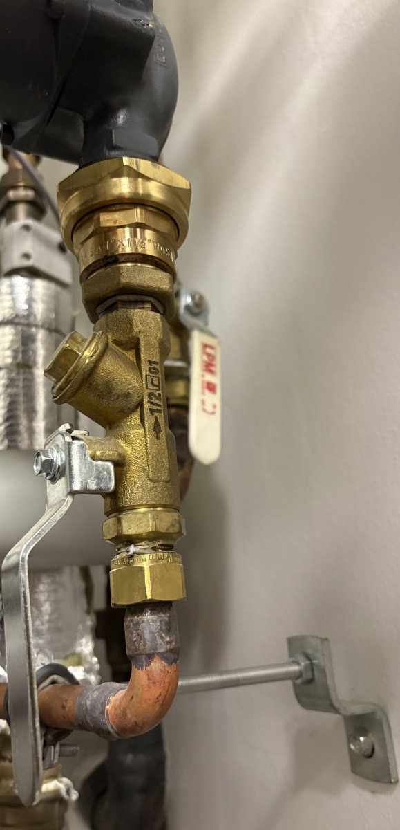

Lämpimän käyttöveden kiertopumppu on kuvassa keskellä ja pumpuista alimmaisena.

Ilmavesi
Minusta kaukolämmönsiirrin säätää käyttöveden sopivaksi. Pohdinkin, miten tämä järjestely korvataan uudessa järjestelmässä (sekoitusventtiilillä).
