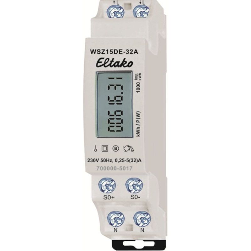

Jos haluat tarkkoja energiamittauksia (otto/anto), niin ottopuolelle voisi laittaa näitä kaksi; toinen kompuralle ja toinen vastukselle. Tällä saa sekä hetkellisen tehon että kumulatiivisen ottoenergian mitattua.
Nämä toimii 1-vaihekoneessa, kuten meillä. 3-vaihemittareista en tiedä.

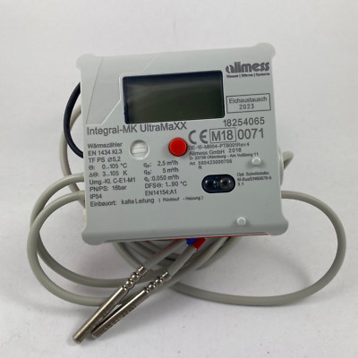

Sitten lämpöenergian tuotolle esimerkiksi tällainen Almess.

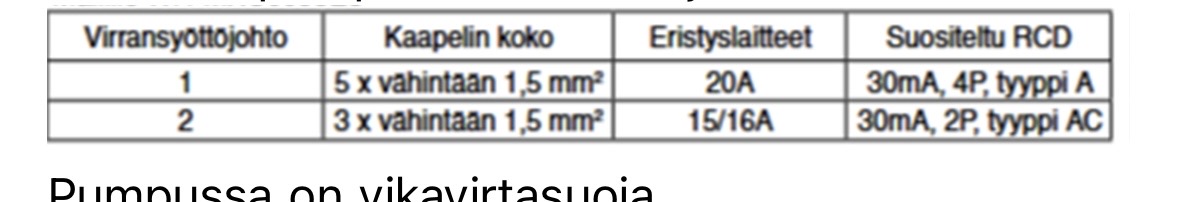

Tämän ohjeen sivun 12 asennuskuva on samankaltainen järjestelmäni kanssa. Kuvan perusteella puskurivaraajaan ei tule lämpötila-anturia, vaan ainoastaan lämminvesivaraajassa on lämpötila-anturi. En ole täysin varma, tuleeko pumpun mukana tämä anturi. Se selviää pian.
Nähdäkseni pumpun tarvitsema ulos vedettävä johdotus on:
*lämpötila-anturin johto
*kolmitieventtiilin johto
*pumpun virransyöttöjohdot (2 kpl 5 x 2.5 mmj) (ks. s.8. Turvakytkin tulisi seinän sisäpuolelle ja siitä vedettäisiin nämä kaksi johtoa ulos pumpulle.
En tiedä, mikä on pumpun takana olevien sähköjohtojen läpiviennille tarkoitettujen reikien halkaisija. Ehkä ne on tarkoitettu 20 mm taipuisalle suojaputkelle. Jos näin on, seinään voisi tehdä sopivan reiän kahdelle suojaputkelle. Toisessa suojaputkessa olisi yksi mmj-kaapeli (11 mm) ja lämpötila-anturin johto ja toisessa toinen mmj-kaapeli (11 mm) ja kolmitieventtiilin johto. Täten seinään tehtävän reiän tulisi olla vähintään 40 mm, jotta nämä kaksi 20 mm suojaputkea mahtuisivat seinän läpi.
Sivun 14 kytkentäkuvassa lämminvesivaraajan vastukselta tulee johto pumpulle. Onko tämä tarpeen vai toimiiko asia siten, että varaajan vastuksen käsin säädettävä termostaatti kytkee vastuksen päälle, jos pumpun tuottama veden lämpötila ei ole riittävän korkea (55 C)?

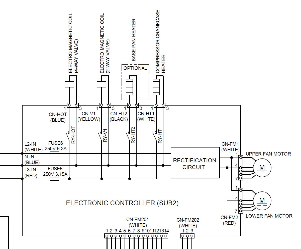

Kytkentäkaavion mukaan sulakkeen takana on myös muuta kuormaa kuin pohjavastus (base pan heater). Aika pieni sulake 3.15 A, jos nyt oikein ymmärrän. Eli tehoja kestää 250 x 3,15 = n. 750 W. Pohjavastus ottaa 85 wattia.
En lähtisi tuohon lisäkuormaa asentamaan.
kaihakki
Releohjaus olisi varmaankin ihan ok. Releen ohjaus ei montakaan milliamppeeria taida tarvita. Mutta jos kuitenkin ko. elektroninen rele meneekin jotenkin oikosulkuun ja ottaakin tehoja reippaasti, niin kärähtää 3.15 A sulake ja pana pysähtyy. Lähde nyt sitten pakkasessa purkamaan lumihangessa panan etulevyjä irti ja vaihtamaan sulaketta.
Voihan sitä relettä tietysti kokeilla. Mutta riskit kannattaa noteerata.

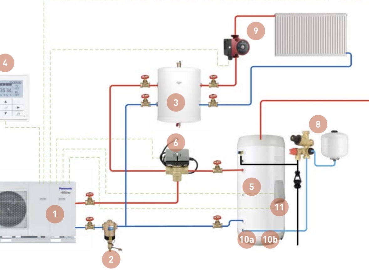

Välillä vesiasiaa sähköasian rinnalla:), eli aikaisempaan pohdintaani liittyen tämän asennuskuvan mukaan sulkuventtiileitä tulisi kahdeksan:

Ilmavesi
Mainittu Hagerin rele on järkevin asentaa Panan sisälle, pohjavastuksen kaapeliin haaroitus releen kelalle. Releen kärkien kautta 230V syöttö saattolämmittimelle.
Kiitos vinkistäsi!
Saisivatko pohjavastus ja saattolämmitys virtansa pumpun virransyötöstä? Toisin sanoen niille ei olisi järjestetty erillistä virransyöttöä pumpun sisälle.
Ilmavesi

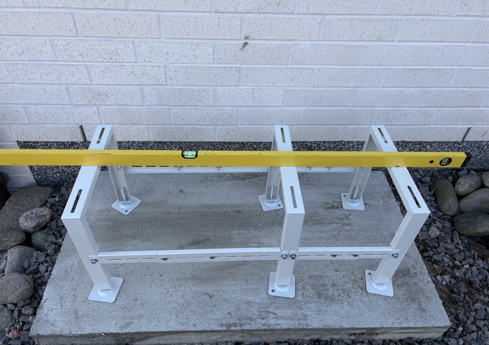

Käyttämätön paketissa oleva Panasonicin monoblock-pumpuille suunniteltu maateline löytyi sopivasti tältä foorumilta sadalla eurolla. Se on nyt kasattu ja aseteltu alustavasti paikalleen ottaen huomioon pumpun kiinnityspulttien reikävälin (980 mm).
