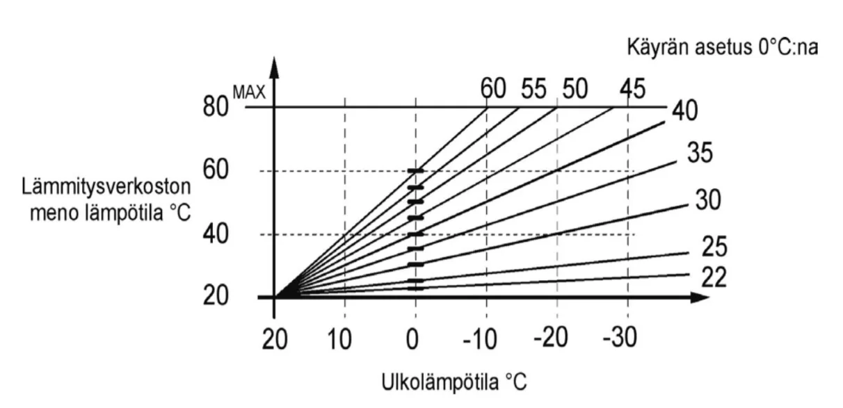

Yritän selvittää mikä on ollut "todellinen" menoveden lämpö pakkasilla, ehkä se selviää käyristä? Jos tuo maksimi 70 on nyt vain turvarajana. R290 pumppuja yritin myös ensin katsella, mutta en löytänyt vielä mallia joka voisi olla sopiva eikä tarvitse mitään sisäyksikköä?
Jos alun perin on ollut öljy ja nyt sähkö niin pattereissa on varmaan termostaatit? Todennäköisesti käyriä ei ole mitenkään viilattu kohdalleen todellinen tarvittava menolämpö selviää vain kokeilemalla. Jos jättää ilpit pyörimään niin selviää loivemmalla käyrällä
Taitaa olla joo termostaatit. Ilpit jää myös pyörimään. Menovesi on kuulemma näyttänyt ollut vähän alle 60 kovilla pakkasilla. Tosin veikkaan, että uudet asukkaat haluaa vielä vähän enemmän huonelämpöä.
