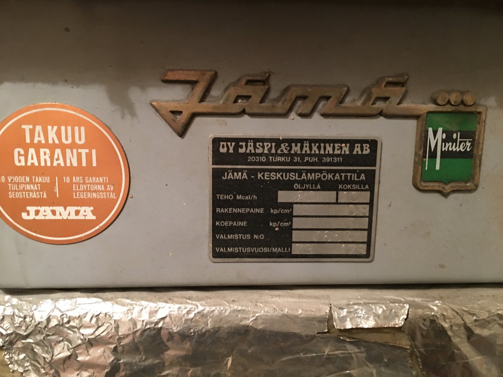

Öljykattila on Jämä Miniter 1973, jossa käyttövesi lämpiää. Sähkövastusta ei ole.

Kyllä tuon ikäinen jämä alkaa jo eläkeiässä olemaan, se kun ei ole valurautaa ja olisi hyvä patterilämmöillä ainakin lisäeristää. Oma -67 jämä miniter kaksoiskattila alkoi tihuttamaan jo reilu 10v sitten ja meni vaihtoon. Pannuhuone kävi kesällä saunasta.

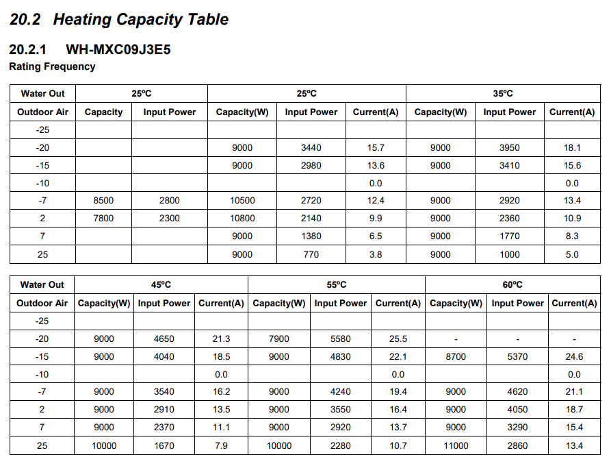

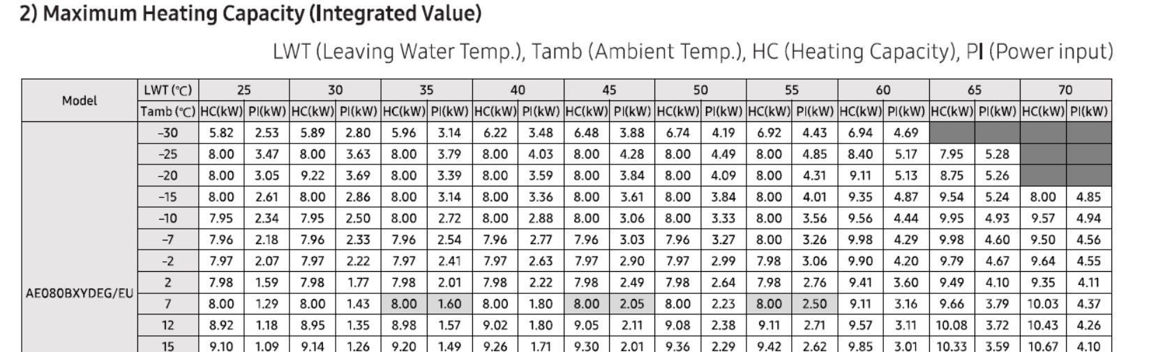

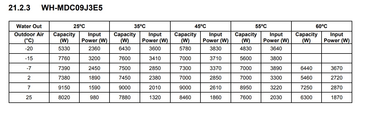

En noita CTC:n pumppuja tunne sen paremmin, mutta eikös tuo anna -15C pakkasessa 35C kiertovedellä vain 5,58kW. Löytyyköhän noihin kunnon taulukoita tai käppyröitä jostain?
are
No juu, tuotapa en huomannut että 35 asteiseen veteen... kone kyllä pystyy 65 asteeseen lämmittämään, mutta missä olosuhteissa...
Joka tapauksessa tuo lienee jonkinlainen raja töpselivoiman tehoille ja parempi miettiä 3-vaihekoneita.
jämä67
Tässä esim. panan 9kW 1-vaihe monobloc, joka on vielä matalaa 1-puhaltimen mallia. Ainakin itse haluaisin jotain tälläistä tietoa nähdä pumpusta, vaikka kyllä yleisesitteissä olevat scop arvotkin jotain kertoo. Näitä vaan joutuu kaivelemaan netin syövereistä, eikä edes kaikista löydy.

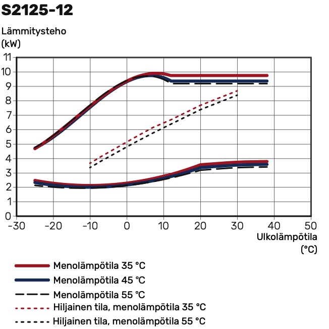

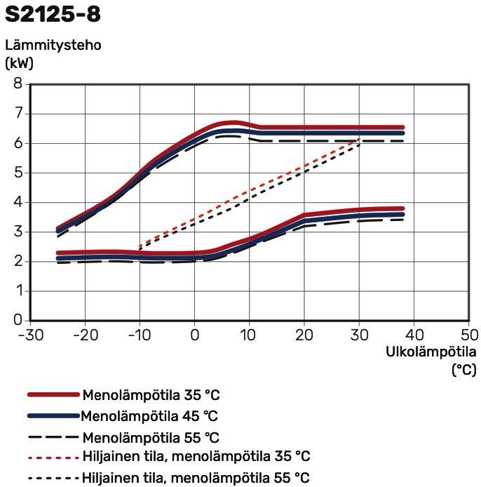

Vaikea näitä on löytää. Juuri löysin Niben käppyrää
Nibe S2125 ulkoyksikköä kehuvat itse tehoikkaimmaksi malliksi. Saa Monoblokkina.
Alempi käyrä kuvassa lienee ottoteho.

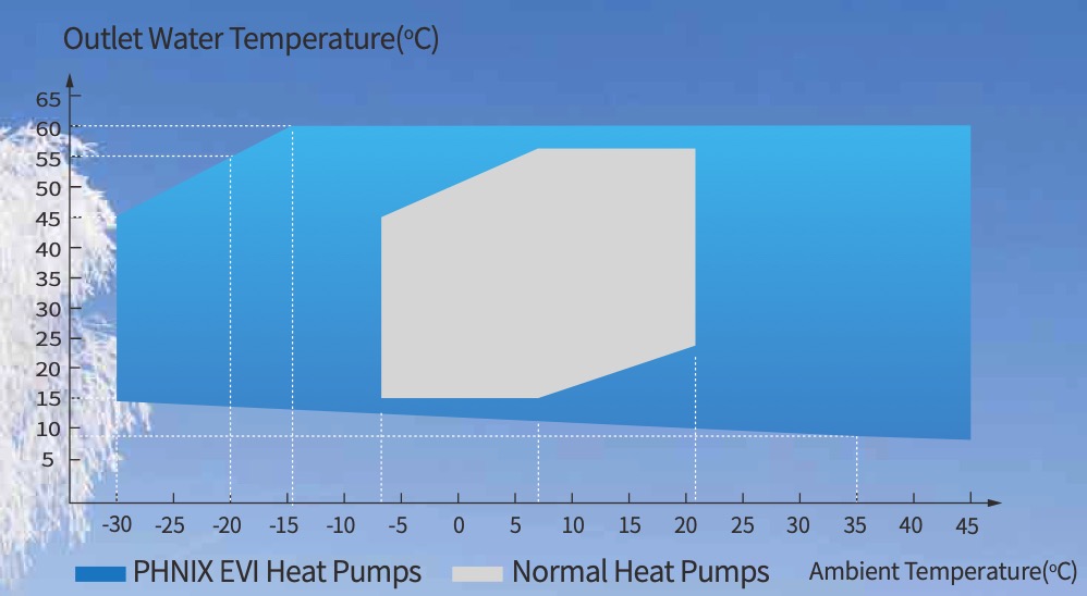

Jos kuumaa pitää tuottaa vielä -25C, niin katselisin R290 laitteita esim. PHNIX PASRW040S-BP-PS-D tai Power World PW050-DKZLRS-E
are
R290 laitteita ensisijaisesti harkitaan.
PHNIX Green Term Series vaikuttaa sopivalta, juurikin tuo linkaamasi tai mahdollisesti se pienempi.
Ilmeisesti Kiinan johtavia pumpuntekijöitä ja näkyy olevan yhteyksiä mitsuun ja panaan. Kiinalaisuuden suhteen ei tarvinne olla varuillaan laadun takia.

Tässä ote Niben esitteestä:
"Laitteen kyky tuottaa kuuminta lämmitysvettä ei alene ulkolämpötilan laskiessa kuten perinteisissä ratkaisuissa, vaan 65-asteista lämmitysvettä saadaan tuotettua jopa –25 °C pakkasille asti."
Okei, ehkä osittain totta. Hätäisesti lukien tuo tarkoittaa että riittää rintsikkaan. Voihan se 65 astetta tehdä mutta varmaan kuristaa omaa virtaamaansa sitten senkin edestä. Antotehokäyrän jyrkkä alamäki kuitenkin alkaa kun elohopea menee nollan alle. Nibe 8 kun antaa tehoja vajaa 3kW@-25C. Nibe 12 vastaavasti 4,7kW paikkeilla.

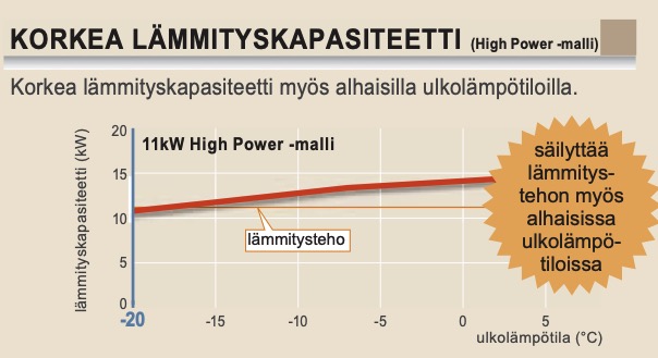

itellä Fujitsu HP 11kw pystyy todistetusti kovillakin pakkasilla yksistään pitämään ainakin oman talon 142m2 lämpimänä. Eikä puskurivaraajaa edes tarvita jos fujitsun laitat. Lämmintä käyttövettäkin riittää 2-5henkilön perheelle ihan mainiosti.
Tällä on kyllä vakuuttavan näköinen tehokäppyrä. Fujitsu HP11 taitaa olla splittikone ja ulkoyksikkö 2 ropellilla.
Näkyy löytyvän monokoneitakin. Kiitos vinkistä, tutkitaan lisää.

Samsungin uusi HT Queit sarjan 8kW tyypitetty laite antaa tuossa pisteessä edelleen täydet 8kW ulos.
No johan on laite! Lukemat on kyllä vakuuttavat. Tekee sekä lämpöä että tehoa, tämähän alkaa riittää yli -30 pakkasille rintsikassakin jos laskelmani yhtään pitää kutinsa.

Tässä Panasonic T-CAP 9 kW (WH-MXC09J3E5) lukemat
