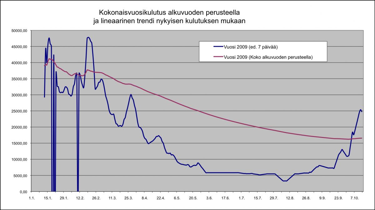

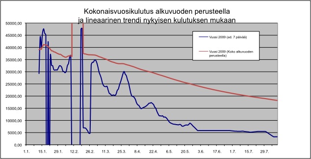

No joka tapauksessa tuossa seuraavassa kuvassa hieman osviittaa tämän vuoden kulutukselle ja koko vuoden ennusteelle kun lasketaan tähän asti kulutetun energian mukaan.

Laitoin keskimääräisen vuosikulutusarvion graafin postiin mukaan ja siitähän on näkyvissä, että alin kulutuspiste on ohitettu ja matka on vain ylöspäin. Tarkoittaa suomenkielellä, että vuosi/kuukausikulutus on loppuvuotta kohden nousussa.

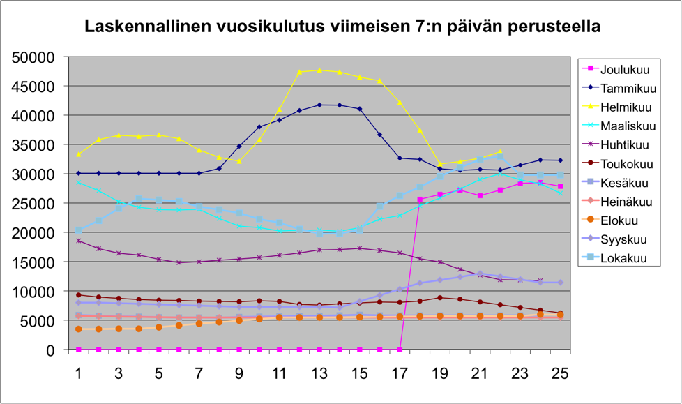

No nyt tämän kerran ongelmana näyttää olevan taas kerran säädöissä. Laitteeseen oli jäänyt yläosan LT pyynnöt turhan korkealla 60 asteessa, jotka olivat tarpeen silloin kun ilman ulkoyksikköä laitetta käyttelin kesällä. Mutta nyt kun ulkolämpötila alkoi laskemaan niin se näytti tulevan kattilan ongelmaksi, koska ylätilan lämmöt ei pysy ylhäällä ilman vastuksia.
Lääkkeenä ongelmaan tiputin pyynnit alas 45 asteeseen ja kun pumppu kuitenkin työntää yläosaa yli 60 asteista vettä niin lämmöt nousevat joka tapauksessa yli 50 asteen ja näin vastuksia ei tarvittais ollenkaan. Kattellaan pari päivää miten menee ja raportoidaan kulutuksia uudemman kerran.

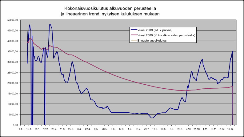

Konetta laittaessa optimaalisesti ajattelin, että kun 16 000 kWh:n vuosilukemaan päästään niin bravo. Kuitenkin sähkölaitokselle ilmoitin uudeksi arvioksi 18 000 kWh, koska halusin laittaa pienen varmuuslisän kuukausimaksuihin.
Nyt kun vuosi on käytetty on mittari juossut 15087 kWh:sta 33281 kWh:hon, siitä kun laskee niin vuosilukemaksi tulee 18194 kWh. Liitteenä olevasta kuvasta voi katsoa miten tuo keskiarvoitettu vuosikulutus on kehittynyt vuoden aikana on kehittynyt.
Tyytyväinen tuohon kulutukseen ei nyt voi olla, koska valmistajan antamaan tavoitteeseen ei päästy. Koneessahan on taas matkalla ollut sitä sun tätä ongelmaa mutta loppujen lopuksi niiden vaikutus ei montaa sataa kilowattituntia kuitenkaan ollut. Taas toisaalta kone kyllä nyt vie vähemmän mitä öljyn poltolla kulutettiin mutta kun laskeen laitteen investointikulut niin silloin voi vaan toivoa että laitteisto jauhaa muutaman vuoden ongelmitta ettei tarvi korjauskuluihin killinkejään laittamaan

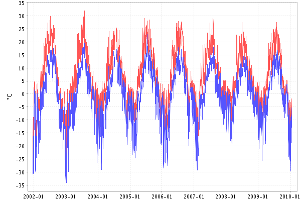

Juu hyviä pointteja Frostman. Vuosi 2009 oli kylmempi kuin 2008. Tässä talossa on nyt neljä talvea asuttu ja kulutuksistakin sen huomas, joten arvioon pyrin ottamaan huomioon myös edelliset vuodet.
Tuolta linkin takaa löytyy Oulun alueen tietoja muutaman vuoden ajalta. Tuosta graafistakin sen näkee jo selvästi että vuodet 2007 ja 2008 on ollut lämpimämpiä viime vuosista. Lainasin sivuilta myös graafin kuvan liitteeksi.
http://www.ipv6.willab.fi/weather/stats.html.fi
Mielenkiintoista on myös vilkasta noita viimeisten vuosien kuukausien keskilämpötiloja, on meinaa hieman eroa nyt tämän talven Joulu- ja Tammikuussa verrattuna edellisiin.
