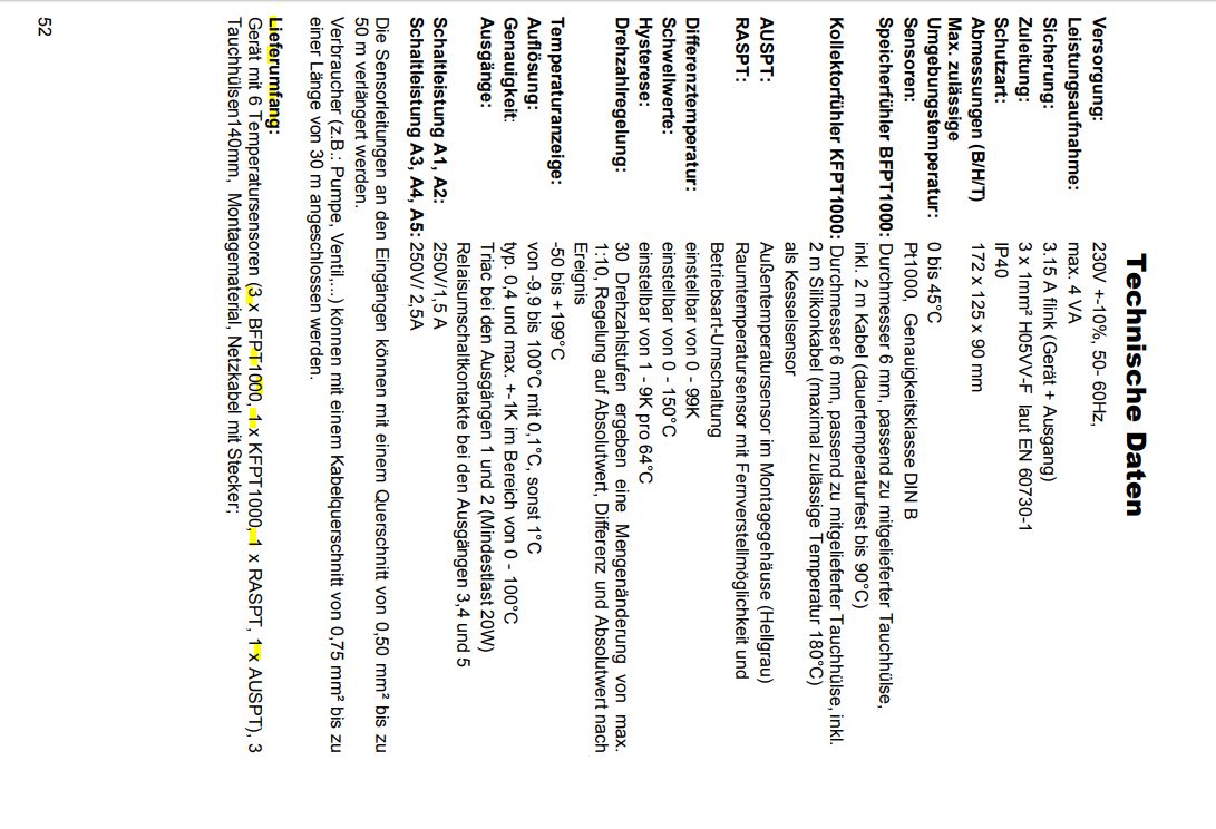

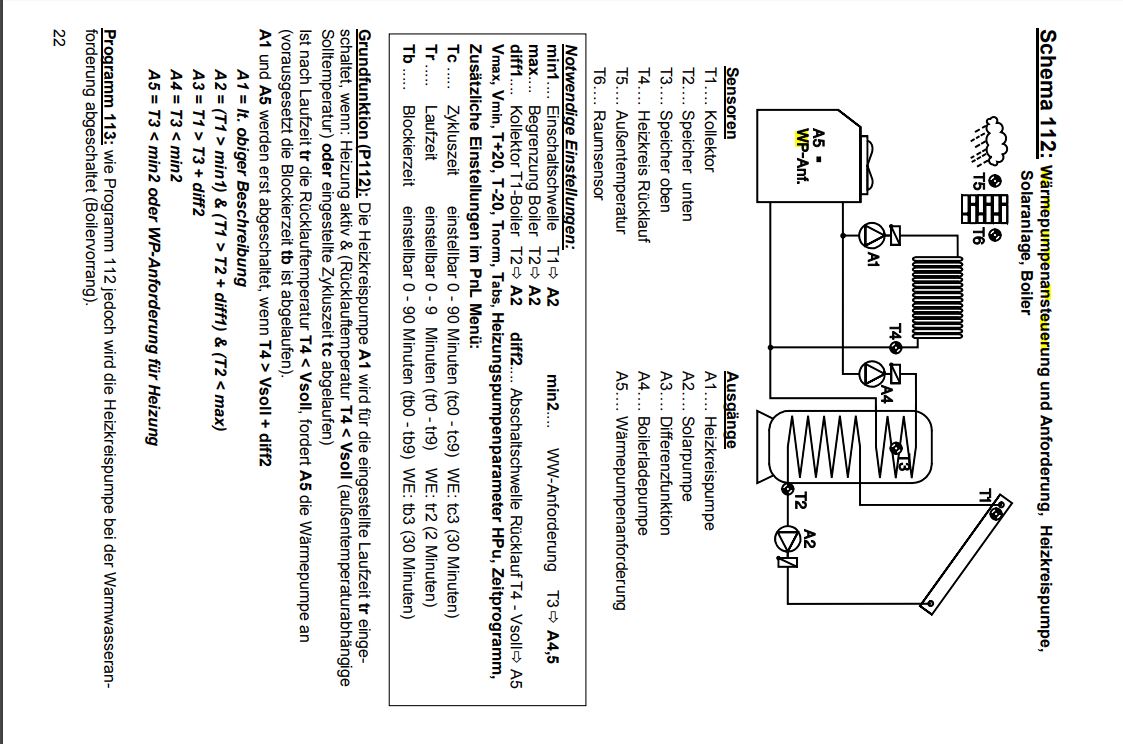

Ihan uteliaisuudesta - kävisikö Tuon Fujitsu WP:n ohjaimeksi oheinen halpa purkki (eBay ?) antureineen ?
https://www.ta.co.at/fileadmin/Downloads/Betriebsanleitungen/HZR65/Manual_HZR65_P5.6-9.pdf

vwg4
Vs: VILP-tarjous öljyn rinnalle
https://www.ta.co.at/fileadmin/Downloads/Betriebsanleitungen/HZR65/Manual_HZR65_P5.6-9_EN.pdf
Sama lontoon murteella.
Joku ebay ilmohan näitä ko. firman purkkeja mainosti käyvän ohjaukseen, kuten Burmanm aiemmin tuossa totesi.

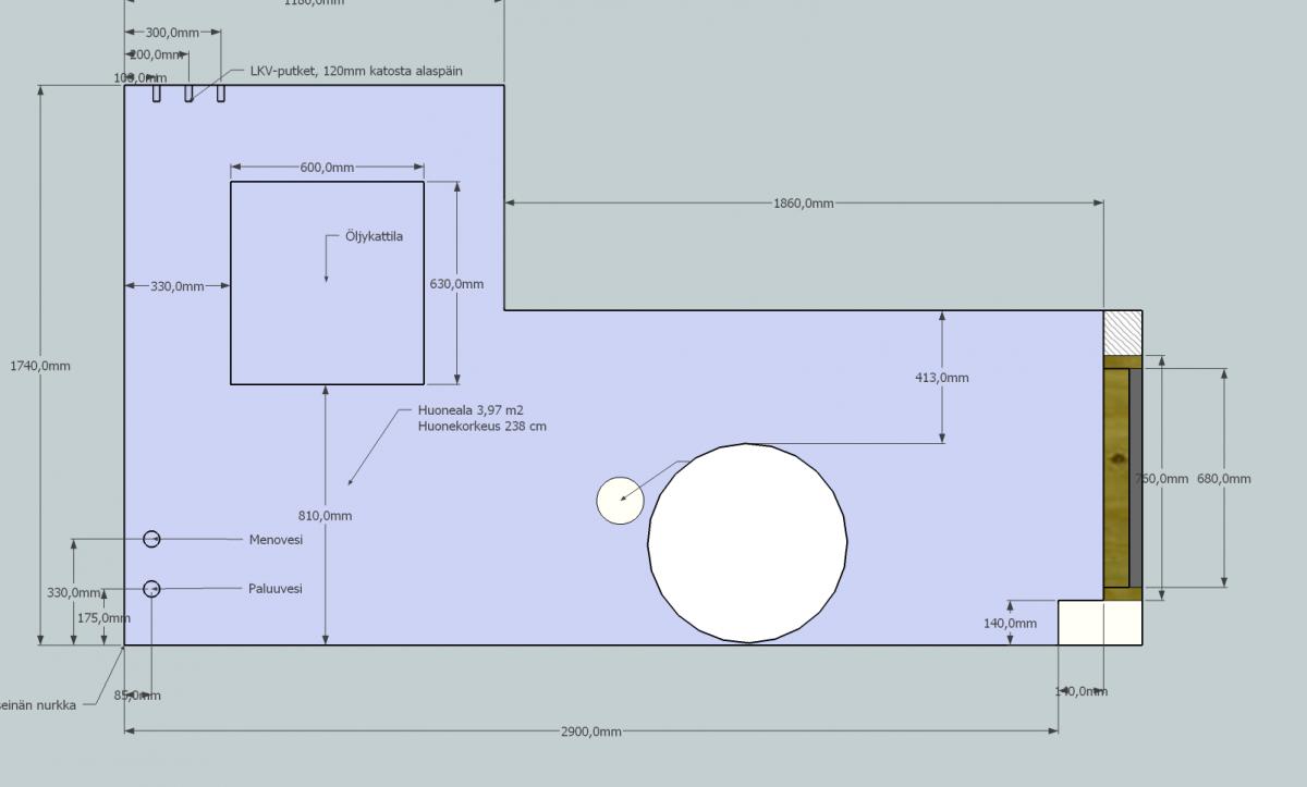

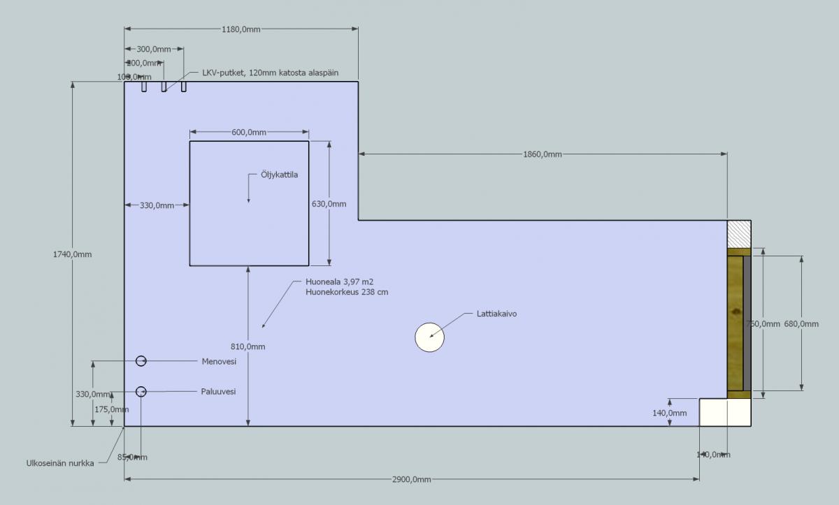

Mutta onko tuossa nyt riittävä varaaja koko järjestelmälle. 8 henkilöä käyttää lämmintä vettä, joka toinen päivä kun saunotaan.
Mietin että jos VILP työntää puskurivaraajaan patterikierrolle ja tuosta varaajasta tulistetaan öljykattilassa esilämmitetty käyttövesi.
Käykö tuo järkeen? Yli 50cm halkaisijaltaan olevaa varaajaa ei kyllä mitenkään saa pannuhuoneeseen.
Pannuhuoneen pohjapiirros liitteenä.

Ok, täytyy kysästä sähkäriltä vielä tarviiko muutoksia. Pannuhuoneeseen mahtuisi pystymallinen pyöreä varaaja, jos vain ei rakennussäädökset tai vastaavat kapean kulkuväylän takia sitä estä.
Minkälaisella kytkennällä ja varaajalla saisi parhaan hyödyn käyttöveden tuotossa jos VILP porskuttaa taloon lämpöä ja öljykattila avustaa kovimmilla pakkasilla?
Liitteenä kuva 620mm halkaisijaltaan olevasta varaajasta pannuhuoneen kulkuväylällä. Kapeampiakin varaajia on olemassa, ovat vastaavasti korkeampia. Mutta pannuhuone 2380mm korkea, joten se ei tule heti vastaan.
