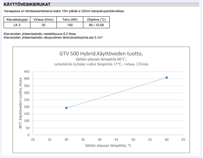

Vaikka meneekin nyt off-topic, niin kysynpä, että eikä rahtilaivassa kannattaisi käyttövesi jokseenkin poikkeuksetta lämmittää osittain (tai pääosin?) joko pääkoneen tai apukoneiden (tai molempien) jäähdytysvesikierron paluusta tulevalla vedellä? En tunne teknologiaa tarkemmin, mutta kuvittelisi, että koneet käyvät lämpötilassa, jossa jäähdytyksen paluuvesi olisi luokkaa 90-astetta. Hiukan tuhlaavaiselta tuntuu polttoöljyn syöttäminen dieseliin ja sen kehrääminen sähköksi alle 50% hyötysuhteella, kun apukoneen on kuitenkin käytävä käytännössä aina ja lämpöä tulee riittävästi jäähdytysveteenkin ainakin käyttöveden lämmittämiseksi.Laitoin tuollaisen GTV 500 Hybrid varaajan yhteen pieneen rahtilaivaan. Ko laivassa sähköt olivat 440V ja 60hz joten teetin vastukset pistesarjalla, 3 kpl 10 kW:n vastusta. Ei ole ainakaan valituksia perästä kuulunut eli 5-6 hengen miehistölle tuntuu tuollaisesta riittävän vettä vallan mainiosti lämmityksen lisäksi.
Mutta tuossa ei siis lämpöpumppua ollut ollenkaan vaan lämpeni kokonaan vatuksilla jolloin yläosan voi tietty vetää vaikka 90 asteeseen haluttaessa.

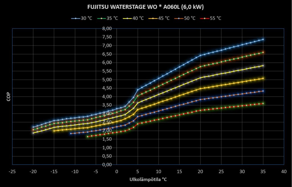

Niben käyrien mukaan (F2120-16 katsoin) ja ulkolämpötilan ollessa yli +5°C, COP +55 °C tuotolle on 3 tai yli. Sulatuksiakaan ei tarvita enää sotkemaan. Maalämpöfoorumilla jonkin lämpöiselle vedenlämmitykselle olen nähnyt COP2,8 käytettävän. Se tuskin tuota +55 °C ylittää. Tuo + 5 °C toteutuu aika hyvin huhtikuulta lokakuulle Etelä-Suomessa eli 7 kk ajan.
Tässä nyt sekoitetaan kaksi eri käsitettä keskenään. Esitteiden hetkellisesti laboratorio arvot, jotka palvelevat hyvin markkinointia. Erikseen ovat sitten käytännön tottuneet mitatut cop arvot pitemmät ajalta ja jotka sisältävät yleensä tyhjäkäynti kulutuksen.
Näiden perusteella ei voi yleisesti todeta että vilp cop olisi kesällä parempia kuin mlp cop. Toki voi kertoa tarinoita, joka eivät kuitenkaan pidä paikkaansa. Hienojen grafiikka kuvien lisääminen tarinaan ei muuta faktoja, olivatpa ne sitten mitä hyvänsä.
Jos alkulämpötila on merkittävästi korkeampi, siinä saa aika paljon ansiotonta tasoitusta. Tyhjäkäyntikulutus tietysti heikentää hiukan verrattaessa käynnin aikaiseen tulokseen mutta miksi VILPin tyhjäkäyntikulutus olisi merkittävästi suurempi kuin maalämpöpumpussa ja vieläpä kesällä? Aika pieniä oli nuo tyhjäkäyntikulutuksetkin, mitä noita joskus katseltiin. Oliko noin 10 W luokkaa ?Erikseen ovat sitten käytännön tottuneet mitatut cop arvot pitemmät ajalta ja jotka sisältävät yleensä tyhjäkäynti kulutuksen.

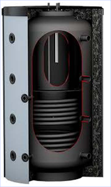

a) Tuosta SISS oikeen äkkiä näe mitä sisältää...tankki/tankissa kuitenkin, pöpöpesä...mitens mahtaa LV riittää, onko vastus siellä LV osastossa, tarpeen kuitenkin tai erillinen tulistuspönttö.Jos tämän keskustelun jälkeenkin/sen perusteella ottaa vaikkapa Pansun T-Cap (https://www.maalampotukku.fi/product/2993/panasonic-9-kw--aquarea-t-cap-split-3-vaihe - 4790€) niin sopisiko joku näistä sille seuralaiseksi:
a) SISS 500/150 hinta 920 eur + ALV (https://lvi-viro.fi/austria-email-siss-energiavaraajat-integroitu-kaeyttoevesivaraaja)

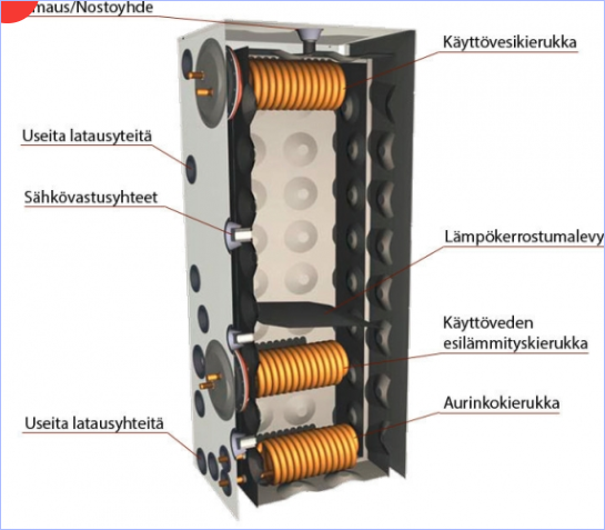

b)Jäspi GTV Hybrid 500 1490€ (https://www.varaaja.com/index.php/e...at/energiavaraaja-jaspi-gtv-hybrid-500-detail)

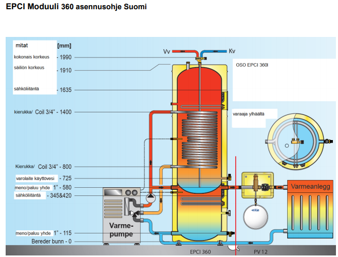

c)) OSO EPCI 360L 2250€

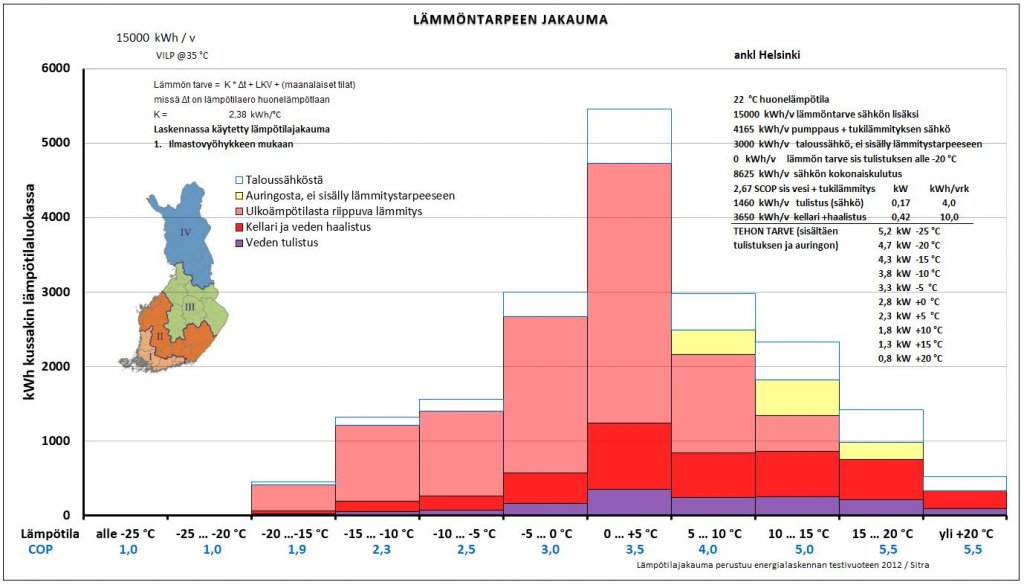

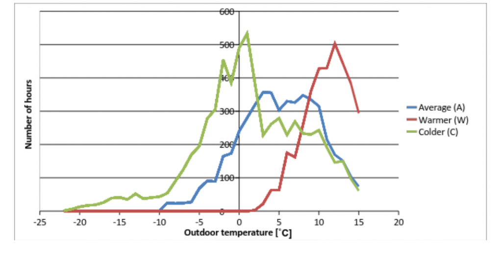

Tämä ei ole lainkaan vertailukelpoinen luku. Se on saatu EN 16417 standardin mukaan. Siinä on tietty vedenkäyttöprofiili, mukana COPissa on myös varaajan lämpöhäviöt ja kaivovesi on 0C. Tuota on kuvattu vaikkapa täällä. https://www.rehva.eu/fileadmin/hvac-dictio/05-2012/p15-18_klein.pdfMaalämpöfoorumilla jonkin lämpöiselle vedenlämmitykselle olen nähnyt COP2,8 käytettävän.
Eli Ateenan ilmastossa tuo pääsee 2,8:aan. Siellä keskilämpötila on aika paljon enemmän kuin +5.
Tässä on eri ilmastojen lämmityskauden lämpötilaprofiilit. Ateenassa ei näytä olevan kuin muutama tunti alle +5C.
