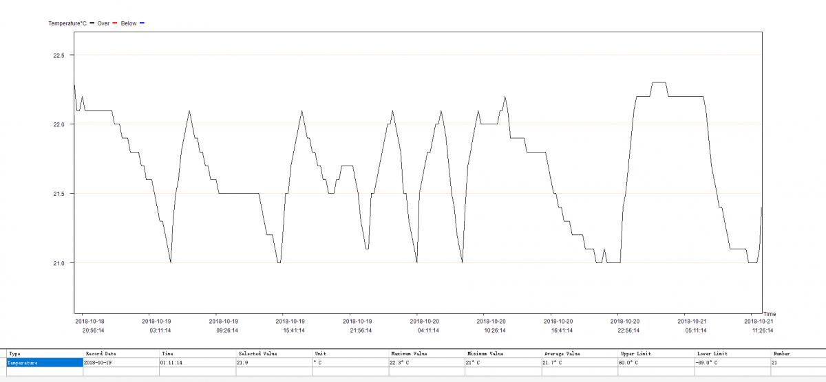

Ohessa hieman Hanson 35 lämpötilaloggausta muutaman päivän ajalta. 1.3 astetta on vaan "huojunta" eli ei paha ollenkaan. Vaikuttaisko sittenkin tuo kompensaatioasetus...
