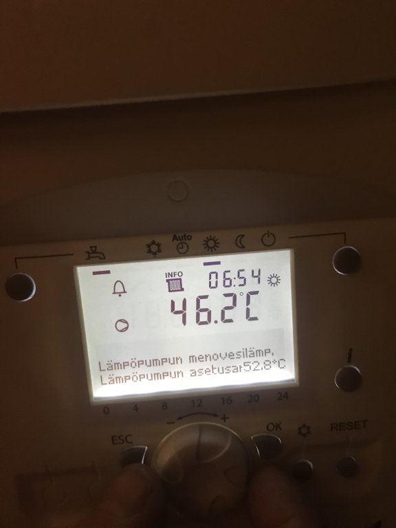

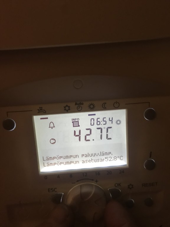

Näetkö mikä paluulämpö koneelle on jos meno on 47C?

18 nurkissa pyöritään. Asentaja sanoi että nosta käyrä yli 1 mutta ei vaikutusta. Ei vaan tee lämpöä. Aikaan saatu vain kova suhina pattereihin.
Pieni on ero menolämmön ja paluun välillä. Eli taitaapi olla että patterit on liian pieniä eli tehottomia.
Ei ole pattereiden tarkoitus suhista.. liikaa kiertoa jos näin on.

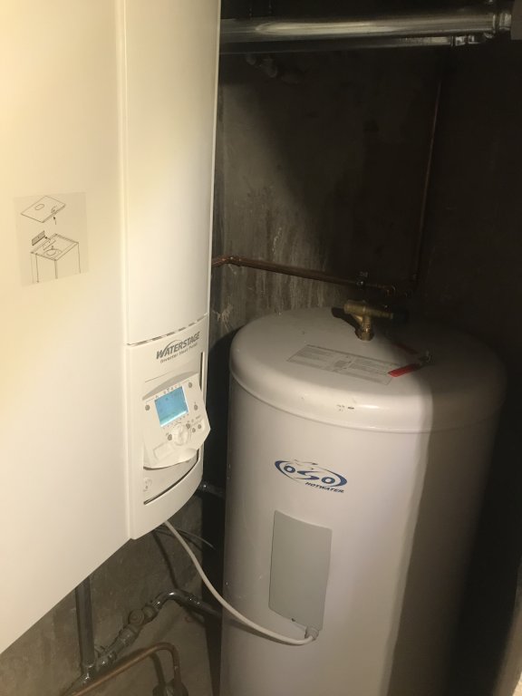

Käyttövesivaraaja lienee tuo. Kokonaiskuvaa ei oikein näe, mutta ajaako lämmitys suoraan patterikiertoon ja sitten vaihtoventiilillä tehdään käyttövesi Osoon?
Joo, putkien paksuudestahan sen tietysti myös hoksaa että on käyttövesivaraaja. Onko mitään muuta pönttöä vai oliko tuossa kaikki?

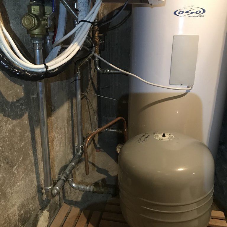

Tossa kaikki. Sitten lattialla erillinen jälkikäteen asetettu isompi paisuntasäiliö mitä tuossa fujitsun sisäyksikössä itsessään.
Sitten se vielä että mikä oli aiemmassa patterien paluu, ei siis koneen ilmoittama paluu, vaan vaikkapa patterien alareunasta mitattuna.
Meneekö paisuntasäiliöön 1 putki?
Sori että kyselen nyt kauheasti mutta kun tässä on jotain ihmeellistä. Esim. se miksi asennettaisiin isompi paisuntasäiliö, se koneen omanhan on tarkoitus riittää, ja isompi tarvitaan jos on esim. varaaja.
Lattialla on erillinen varaaja. Tosi iso vielä. Veikkaatko että se aiheuttaa sen ettei lämpötiloihin pääse. Koska yön jäjiltä lämmöt taas ihan hukassa. Koska sehän säätelee noita eroja. Eilen se vrmaan ei ehtinyt reagoida.
    90,7 KB · Lukukerrat: 175
Asennusfirma asensi 1v käytön jälkeen tuon toisen paisuntasäiliön koska epäilivät että se estäisi yläkerran pattereisen liplattamisen.
