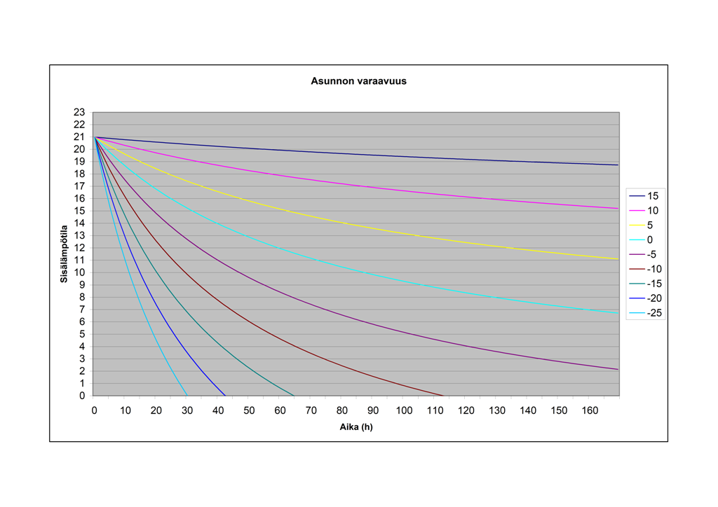

maanma sanoi:
sisälämpötila laskee rakennuksen iästä riippuen 0,5-2,5 astetta yön aikana. Yöpudotukselle voi olla eri alku-loppu ajankohdat arki ja viikonlopun päiville. Tästä on jonkin verran energiataloudellista hyötyä, jos sisäseinät eivät ole massiivisia vaan lämpöä enimmäkseen heijastavia.
Aika vähän on yöpudotuksesta hyötyä.
Tässä meidän asunnon varaavuus eri ulkolämpötiloilla.
Varaavaa massaa on noin 20-tonnia.
    111,7 KB · Lukukerrat: 464
Vs: Yöpudotus
ekis sanoi:
Tuon perusteella voisi hyvin olettaa että pumpun voisi hyötysuhteen vuoksi sammuttaa yöksi ja ajaa sitä vain päivän lämipimimpien tuntien aikana, jolloin COP on parempi.
Vs: Yöpudotus
maanma sanoi:
ekis sanoi:
No ei...pumpun sammuttaminen ei ole ollenkaan järkevää, ainakaan jos ei ole -20 pakkasta tai yli
- menetät pumpun keräämän energian sammutuksen yhteydessä (varsinkin hieman sulatuksen jälkeen)
- pumppu joutuu keräämään käynnistyksen yhteydessä energiaa kylmiltään
- pumppu ei välttämättä tykkää kylmäkäynnistyksistä, jos ei ole kompuralämmitystä. Jos silloinkaan.
- sulatusvastus saattaa olla silti koko ajan päällä lämmittämässä harakoita
- saattaa aiheuttaa jäätymistä, jos sammutetaan pahalla hetkellä (ennen sulatusta)
- pumpun käyttöaika vähenee -> hyöty pienenee ja takaisinmaksuaika pitenee
- hommassa ei ole minkäänlaista järkeä tai säästöpotentiaalia, ehkä päinvastoin

Menee osittain aiheen vierestä, mutta muistan lukeneeni kerran erään tutkimuksen varaavasta sähkölattialämmityksestä. Kaksi identtistä koetilaa ja rahallinen säästö vain 10% luokkaa verrattuna suoraan sähkölämmitykseen. Näin siis yö/päiväsähkön hintaeroilla. Asumismukavuus kärsii myös aika tavalla, koska lattiat ja tila alkaa todellakin pakkasilla viileneen ennen kuin kello lyö 10 illalla. Toisaalta myös lämmön nostaminen on kalliimpaa kuin ylläpitäminen, joten sekin puoltaa jatkuvaa lämmittämistä.
Ja sitten tuohon ILP lämmityksen katkomiseen. Kyllähän siinä varmasti järkeä on/ei ole, koska jollain taloa on kuitenkin lämmitettävä. Vai meneekö kaikki tuo kikkailun hyöty siihen, että ajetaan taas isommalla teholla talo lämpimäksi? Entä jos keli ei lämpenekään, mitäs sitten, puita uuniin?
